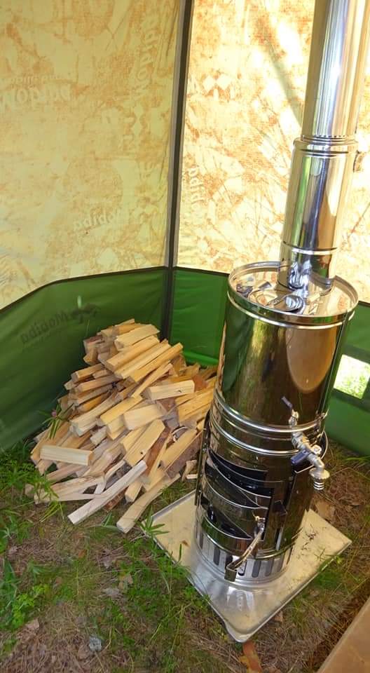

Обкатку Жиги делал на таких щепках.
А руфы правильно советуют, колоть надо. Я беру из берёзовой пыли на ул. Герасименко, если хочешь, скину контакт.

Сергей Н. писал(а):Обкатку Жиги делал на таких щепках.
Вложение:
FB_IMG_1630516156896.jpg [ 68.4 KiB | Просмотров: 5 ]
Кошерный размер дров. :D Кто бы мои так поколол. :roll:
