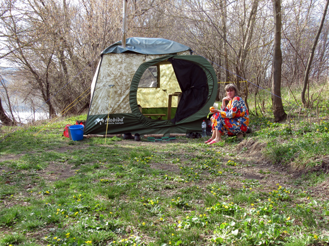

Дело всё в выборе ровной площадки для Мобибы, на фото наверное видно.
Эта сделана за неделю (09.04.2020) до ветра, в ветер (16.04.2020) к сожалению нет – когда были колья и задействована нижняя оттяжка, и ИЗН притянута к земле. Но видно, что с права вплотную деревья и уклон, а слева практически в метре – полтора от расстяжки обрыв. Ну прикипели за десять лет к этому месту – уже всё такое родное. В других местах естественно надо ориентировать относительно ветра.
А в уроганы попадали, куда-же без них. Потенционально-опасные деревья валяю, а в сплавах каждую новую стоянку оглядываю – это не шутка, зачем такие приключения.

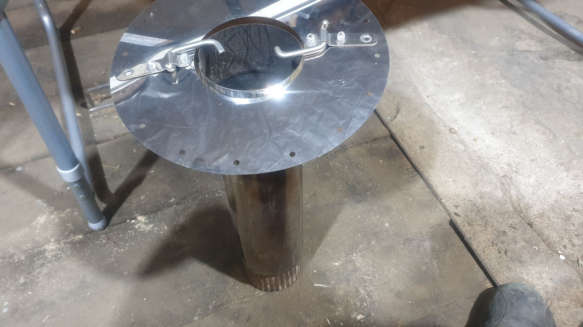

Гаражные новости.
Позвольте представить на обсуждение пока макет очередной приблуды. Небольшая прелюдия.) Имею в своём арсенале МБ-332-ю. В процессе парения, частенько, расклининная на трубе разделка внутреннего слоя сползает по трубе). Но с этим успешно справляется металлический хомут на трубе, фиксирующий разделку в нужном положении. Но! Мне все время не давало покоя чувство какого-то несоответствия, не фэншуйности). Везде, по периметру палатки зазор между внутренним и внешним слоями равномерный, а разделки и примыкающие к ним участки слоев - слипшиеся. Традиционно, покопавшись в гараже, я нашёл заказанную ранее разделку и экран от старой Паробомбы, от которого отделил ручки и пластины их крепления. Из прутка ручки сделал вот такие каркалыги.
Закрепил все это хозяйство на разделке. Предполагается, что эта разделка будет находиться на внутреннем слое.
Кончики прутка около петли загнуты таким образом, что пруток откланяется на определённый угол и не даёт прутку опрокинуться в другую сторону.
Как это должно работать? Берём трубу...
...и вставляю в разделку...
Прутки поднимаются и обеспечивают зазор между двумя разделками.
Как то так. Осталось инсталировать на 332-ю. Всем - здоровья и лёгкого пара!

Изящно :!: У меня обращал внимание по началу как две разделки дымохода клинит трубой, думал тоже гулять свободно будут, оказалось без проблем ( может угол ската крыши то что другой, х.з.) А так тоже бы применил твою доработку :!:

potapov sergey4 писал(а):Прутки поднимаются и обеспечивают зазор между двумя разделками.
Как то так.
У меня была другая проблема-
Когда был на природе и увидел что разделка падала вниз, нашёл на поляне пару ржавых гвоздей загнул их под 90 градусов, вставил между разделкой и трубой и расклинил. Всё держится. На будущее сделаю заранее из электродов. Палатка МБ-442.
Как то так.
Выше писали - проблема с падающей разделкой решается установкой на трубу хомута.

Nikolay писал(а):Выше писали - проблема с падающей разделкой решается установкой на трубу хомута.
Такого диаметра хомута у меня нет и никогда не было. Надо будет посмотреть в магазине. Про большинство вещей вспоминаешь, когда ты уже на природе. А ржавый обгоревший гвоздь можно найти на любой стоянке. И расклинивает замечательно.

Не пинайте меня сильно, но если для печи длительного горения типа Согра это явный плюс то для печи активного горения, особенно КЦ3 с температурно нагружённой верхней частью этот слой не приведёт ли к перегреву? Я так наоборот считал что это задумка производителя , что разделки двух слоев соединяются, для снятие тепловой нагрузки с разделки! Или я не прав!

Лучший проводник тепла в нашем случае воздух, зазор между двумя разделками и служит для этого, когда две разделки прижаты одна к другой, картина другая. Воздух циркулируемый между тентами в этом месте работает не между, а до соединения, разница температур будет выше, чем когда они раздельно! То же примирительно и к тенту, два слиплись- теплопотеря на улицу увеличилась, конденсат из-за разности температур и т.д.

Вот! Меня зимой немного напрягало слипание двух слоев по крыше. Именно зимой. Это при том, что я не живу в палатке по нескольку недель, как некоторые наше форумчане). Частично проблему снял докупив ещё одну пару стяжных ремней. Теперь, даже при умеренной снеговой нагрузке крыша не слипается и не смерзается. А вот область разделок немного напрягало.
