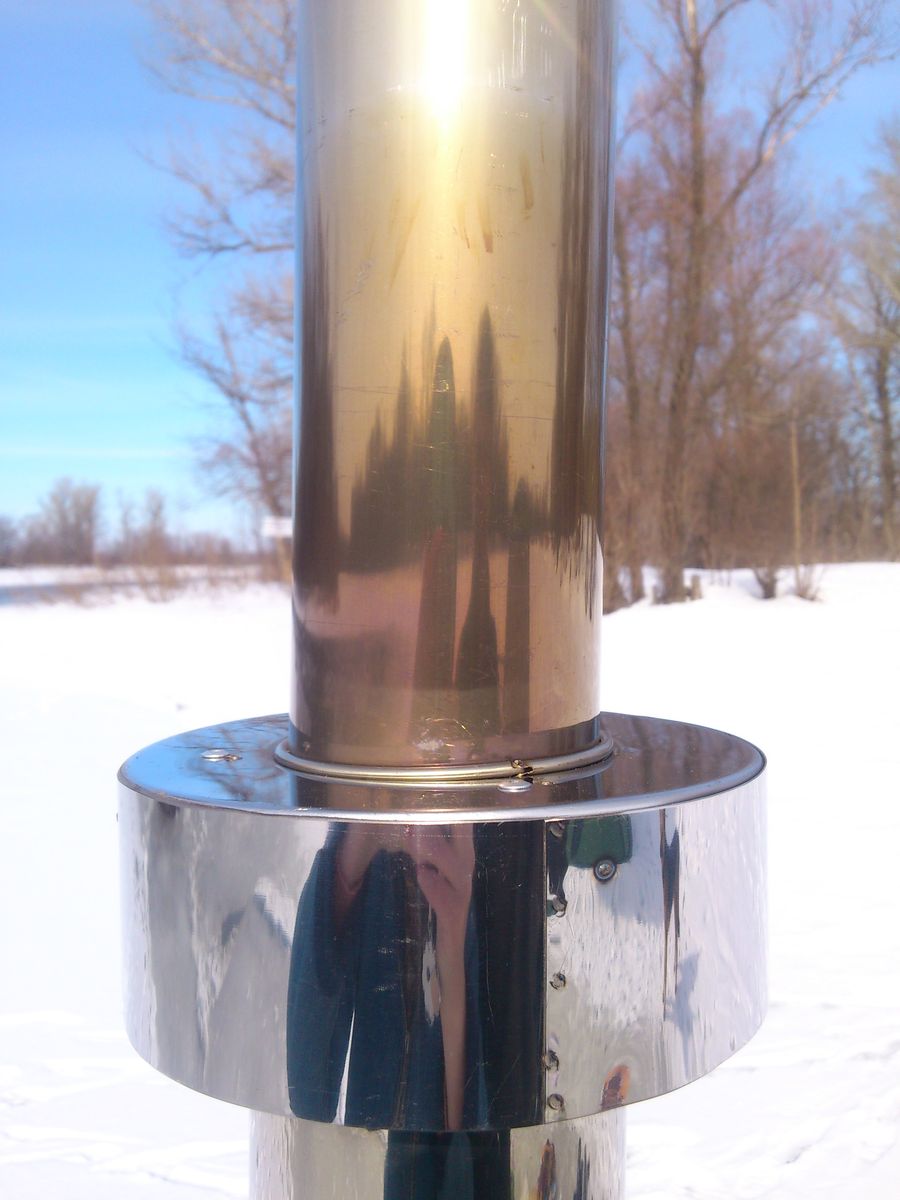

Саш, я боюсь ширина не позволит разместить подобную конструкцию у самой разделки :) Судя по картинке, диаметр приблуды не менее 270 мм (диаметр топки КЦ-3). Выше ППГ-90 на гравицапе в МБ-10 остается чуть больше 20 см дымохода, и уже достаточно острый угол относительно разделки.

Серёж, так её не обязательно у самого верха, сразу после печки, я же говорю если высота позволяет) Но это так в теории, я вживую её видел конечно, нам она на данный момент не нужна. Пока читал появилась идея - а что если на свободную часть дымохода закрепить губки металлические хомутом, или проволокой, в теории должны тепло снимать и отводить больше. Может попробуешь пока не поменял разделку :?:

Если дело именно в защите ближайшей стенки палатки от лучистого излучения сегмента колена, то вообще не вижу проблем с решением. Из красивого исполнения - колено из нержи на 115 или 120 распилить вдоль на две половины и одну из половинок закрепить через хомуты на трубе. Расстояние между трубой и "экраном" выбрать любым подручным материалом, да хоть "бабочками" для профилей. Вообщем принцип классического экрана. Если устремляющегося к верху лучистого будет излишек для разделки, дополнительно можно изготовить "на коленке" съемник тепла по такому же принципу. Дольше описывать это, чем сделать. Но всяко дешевле, чем "попадать" на замену крыши.

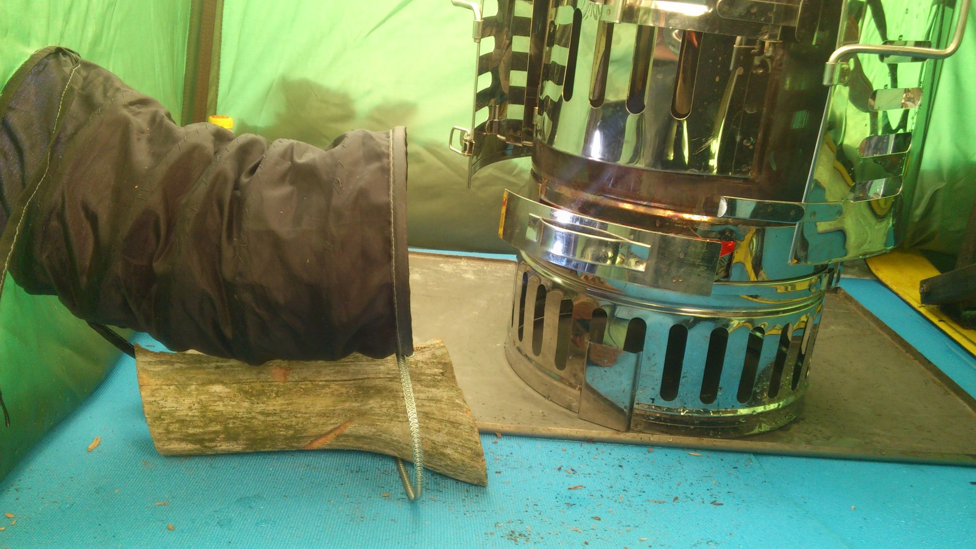

На палатке пришили клапан с липой, чтоб закрывать штатное окошко поддува печи зимой, и открывать летом. Незакрывающийся рукав вшили сразу под логотипом мобиба, так чтоб он подходил почти вплотную к зольнику печи.

По поводу рукава к зольнику: вопрос спорный, на самом деле, все таки воздух с приточки не только для печи, но и для дыхания, и естественная циркуляция... как ощущения после? На пенку перед топкой ничего не укладываешь? У меня периодически угольки выпрыгивают, как не следи, весь ПУ в заплатках, а пенка тоже человек(зачеркнуто)жалко прожигать.

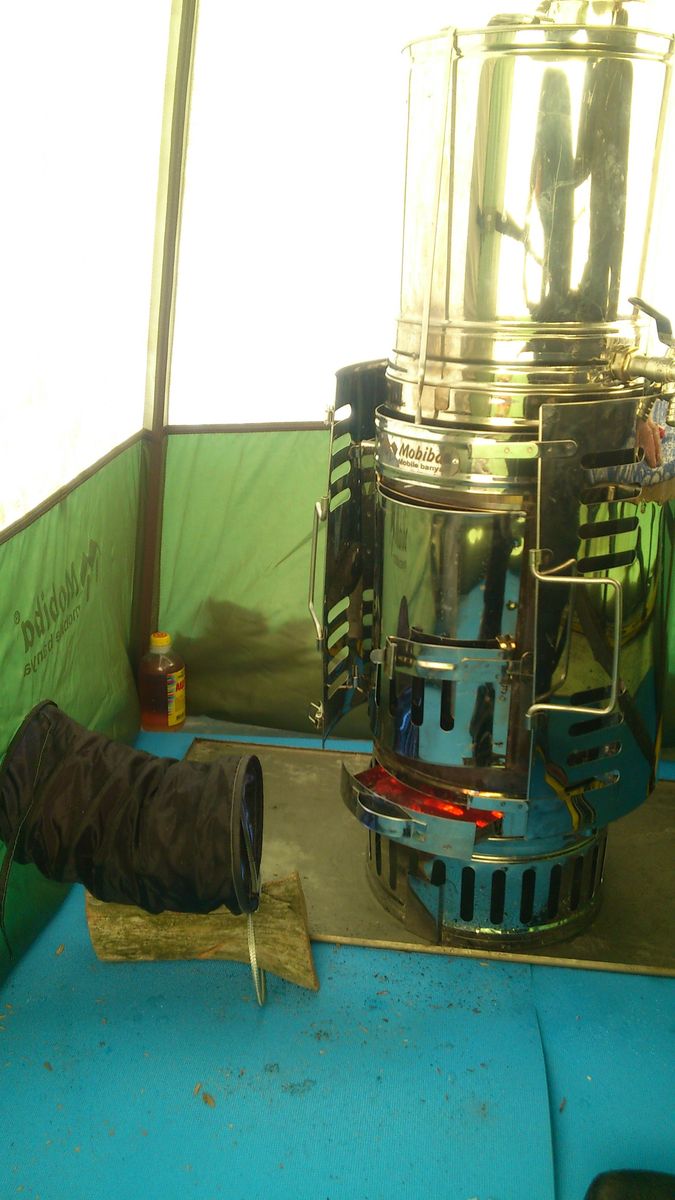

Ну а теперь о главном. Сказать что мы довольны, это ничего не сказать, я просто в восторге от полученных результатов! Во первых печь слегка дымит лишь при розжиге, это есть на фото. После того как разгорится не дымит совсем. Во вторых она стала меньше кушать дров. Нам хватило всего одного мешка тех же дубовых веток, но не на 1,5-2 часа, а на 3-3,5 часа. При этом мы регулярно сползали по очереди с дочерью на пол, или выбегали поплавать в проруби и постоять рядом с парной. А ведь ветерок сегодня был 3-4м при -3-4гр С, а не штиль как при прошлом выезде со штатным комплектом. Вода стала закипать в баке после добавления новой порции намного быстрее чем ранее. И вода в баке продолжает кипеть даже если мы проморгали закладку и остались лишь угли. Правда при этом становиться уже не так жарко, и понимаешь, что можно и подбросить. Перегородка в топке отлично работает как искрогаситель, так что накидку на крышу палатки можно не ставить. При нормальных дровах искры не летят от слова совсем.

И второе на колене после пароперегревателей появились цвета побежалости, некритично, наверное пока вода не кипит, колено успевает нагреться.
Ну и третье, после выхода печи на режим закладочная дверца начинает плавно отгибаться сверху от замка, так что вверху дверци образуется щель в 3-5мм. После остывания эта щель исчезает. Надо немного поправить дверцу так, чтоб при нагреве она выходила в ноль, а при остывании отжималась в районе замка. Тогда вообще всё будет отлично.

Доброго Сергей, на пенку перед топкой как раз ставится этот протвень, просто дочь сфоткала пока он не был выровнен как положено. Ну а рукав к топке подведён, чтоб и сидя ногам было тепло. У меняж печь стоит неправильно, штатное окно с другой стороны, и чтоб воздуху попасть в поддувало ему нужно было сделать 3/4 оборота причём по ногам сидящего. А открыть штатный труда не составит если возникнет необходимость, он на липе снизу и с подвязкой как у разделки.

Рукав - замечательное решение. Если ещё предусмотреть ответную часть на печи для присоединения - совсем здорово будет.

Иван, ответный рукав точно не нужен, даже в 10 см от топки не чувствуется движение холодного воздуха, а управлять поддувалом удобно, не мешает. Турбулизаторы в коленах никак не закреплены, просто режутся не точно в размер, а на 0,5-1мм в плюсе и ставятся врасклин. Обращаю внимание на то что под них кроится не круг, а шестигранник с покатыми плоскостями, и после режутся с углов. Тогда при загибе лопастей на нужный угол, они в плане описывают круг. Вставлять на место получается сложновато, зато крепить не нужно, они при любом движении сами расклиниваются.
