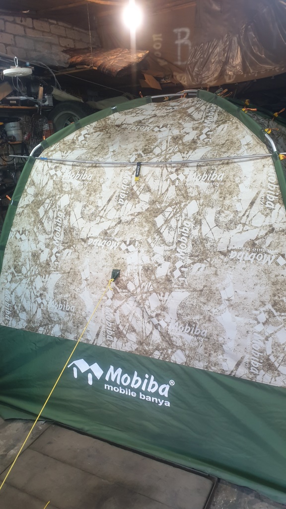

Ну, во первых, всем здравствуйте! Извиняюсь за длительное отсутствие. Насущные проблемы. Даже насладиться банным кайфом некогда было. Так, пару раз. Теперь будем исправлять. Тем более, недавно, мой арсенал прирос накидным тентом к К-5. Жена еще не в курсе, наверное обрадуется. У нее в среду день рождения). А вот я теперь имею супер банный комплект эгоиста в виде К-5 и тента). К чему это я? а, ну да...
Наслаждаясь банным кайфом в кайфандре я все время ловил себя на мысли, что, сидя но полоке, с завистью смотрю на противоположную стенку. На ту, где печка и дверь... А все дело в том, что она более вертикальная что-ли, чем задняя. При установке палатки на все растяжки и особенно той, что на задней стенке у полока, сама стенка на переходе в курышу как бы деформируется вовнутрь. Уменьшая пространство над головой. На передней стенке такого эффекта нет по причине расклининной на трубе разделкой. Вооот в чем причина моей зависти. Ну а так как зависть - не хорошое чувство, надо от чувства избавляться. Традиционно покапавшись в гараже, нашел липучку и неумело пришпандорил к палатке. Еще надыбал остатки поломанного дверного каркаса от 332-й... Вот, что получилось.
А вот так, если в штатном режиме
Конечно, после этого К-5 не превратилась в МБ-15, но на несколько кубиков пространства стало больше и веником орудовать удобнее)
К тенту я тоже пришил завязочку, чтобы использовать эту примочку. Но об этом в следующей серии, после полевых испытаний.
На истину не претендую, потому как многие, наверное даже не замечают данной проблемы. Просто я немного длинный) Кстати, вместо алюминтивой палки от двери, можно воспользоваться любой подручной/подножной палкой.
Всем добра, крепкого здоровья и легкого пара!
