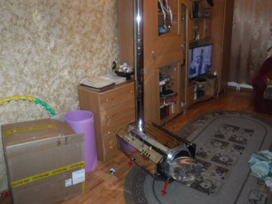

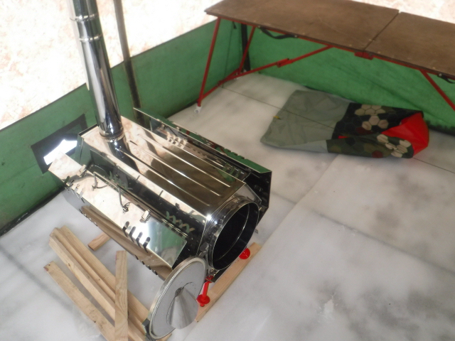

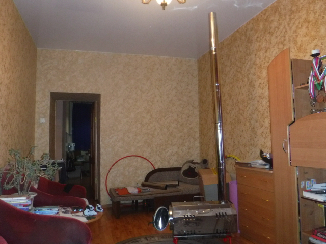

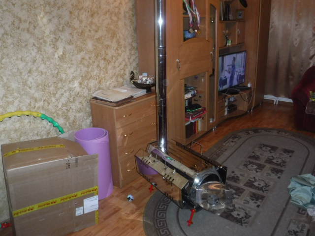

Пришла красавица. Вчера забрал с транспортной. Завтра в бой.
Высота моих потолков 3,05. Два сегмента дымохода не ставил. Получается, общая высота более 3,5 м.

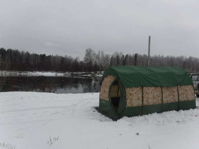

Всем привет! Только вернулись с реки. Пишу, пока впечатления свежи.
Ездили вдвоём, палатка МБ-104. По Белой плывут льдины и шуга, поэтому рыбалки не получилось. Зато получилась шикарная баня. Пасмурно, температура днём -8, ночью -12.

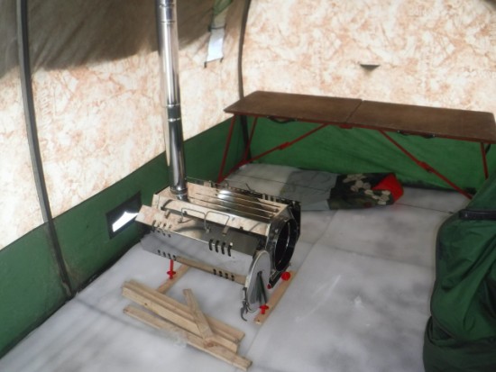

В деревне взял у знакомых дров - три мешка сухой сосны. Настолько сухой, что когда рубишь топором, получается щелчок, и чурка разлетается на несколько дровин. Затопили печь. Консервационное масло (или клей от клейкой защитной ленты) обгорало почти 2 часа. За это время успели пожарить на улице пару свиных чалогачей на Шикардосе.
Проветрили палатку и переместились в неё.

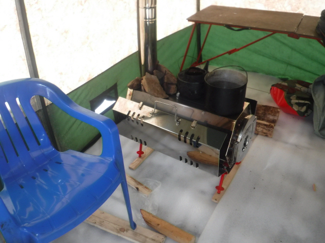

Водрузили на печь 10 кг жадеита, 5 кг старого габродиабаза, котелок 5л и чайник. На Согре вода закипает за 25-30 мин. На Меге за 15-20.
Через 10 мин. после затопки в палатке стало жарко, и мы закрыли перегородку. Через полчаса максимум можно было заходить в баню. Градусник забыли, но глаз уже намётан, т.е., если на полок нельзя сесть - обжигает, значит в суховоздушной бане не меньше 110 градусов. Постелили на полок полотенца, запарили берёзовые венички и начали париться. И Медиану и Согру между заходами приходилось бодрить, МегаСогра в активном режиме горит почти час. Сделали четыре захода с хорошими перерывами, дважды окунулись в ледяную воду. Дверь в палатку была открыта, иначе в предбаннике очень жарко и не комфортно сидеть, даже на улицу выползали на короткое время. Банный экзамен печь сдала на пять. Кому надо влажную баню - смело ставьте Парофон. Нам больше нравится сауна и последующая возможность быстро высушить палатку и вещи.

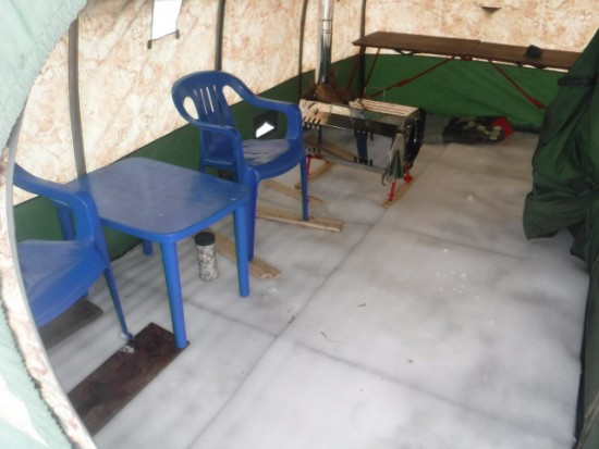

Теперь по отоплению. После бани оставил на приточном диске 3 мм, убрали перегородку и сидели до полночи, не подбрасывая. Полностью забил печь дровами в 01.30 ночи, приточка на 5 мм. Расставили раскладушки и спали до утра. Товарищ поставил раскладушку там, где был полок, а я отодвинулся подальше от печи туда, где стоял стол. В 7 утра стало свежо, но не холодно. Мы под лёгкими одеялами, без спальников. Подбросил пару дровишек и завалился спать дальше до 10 утра. Товарищ говорит, что ему всё время было тепло, и он даже не слышал, как я вставал подбрасывать.
На аппетит печь не жалуется, все три мешка дров мы спалили. Но надо учитывать, что сухая сосна горит как порох и довольно быстро прогорает, не оставляя даже углей. Золы минимум, кочерга и совок не понадобились. С листвяком, берёзой и топливными брикетами расход должен быть меньше, а время горения больше.

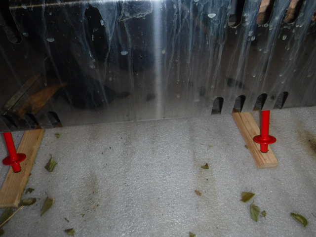

Всё ждал течь дёгтя утром, но так и не дождался. Всё чисто, даже микропотёков нет. Запаха вообще никакого нет. Пока не знаю, как будет с берёзой.
По дымоходу. В пиролизном режиме один сегмент показался лишним. Четыре нижних сегмента были чистые, на трёх верхних влажный, но твёрдый трудно очищаемый налёт 1-3 мм. Надо приспособить на кочергу металлический ёршик, как это сделал Александр Петрович. Сопряжение сегментов очень плотное - собирать дымоход не сложно, а вот разбирать - приходится попотеть. В транспортном положении в топке остаётся ещё довольно много места, войдёт пара-тройка сегментов, либо несколько дровишек.
