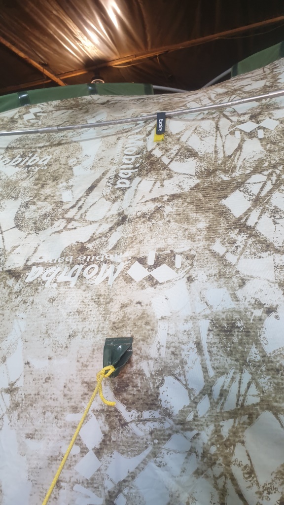

Ну, во первых, всем здравствуйте! Извиняюсь за длительное отсутствие. Насущные проблемы. Даже насладиться банным кайфом некогда было. Так, пару раз. Теперь будем исправлять. Тем более, недавно, мой арсенал прирос накидным тентом к К-5. Жена еще не в курсе, наверное обрадуется. У нее в среду день рождения). А вот я теперь имею супер банный комплект эгоиста в виде К-5 и тента). К чему это я? а, ну да...
Наслаждаясь банным кайфом в кайфандре я все время ловил себя на мысли, что, сидя но полоке, с завистью смотрю на противоположную стенку. На ту, где печка и дверь... А все дело в том, что она более вертикальная что-ли, чем задняя. При установке палатки на все растяжки и особенно той, что на задней стенке у полока, сама стенка на переходе в курышу как бы деформируется вовнутрь. Уменьшая пространство над головой. На передней стенке такого эффекта нет по причине расклининной на трубе разделкой. Вооот в чем причина моей зависти. Ну а так как зависть - не хорошое чувство, надо от чувства избавляться. Традиционно покапавшись в гараже, нашел липучку и неумело пришпандорил к палатке. Еще надыбал остатки поломанного дверного каркаса от 332-й... Вот, что получилось.
А вот так, если в штатном режиме
Конечно, после этого К-5 не превратилась в МБ-15, но на несколько кубиков пространства стало больше и веником орудовать удобнее)
К тенту я тоже пришил завязочку, чтобы использовать эту примочку. Но об этом в следующей серии, после полевых испытаний.
На истину не претендую, потому как многие, наверное даже не замечают данной проблемы. Просто я немного длинный) Кстати, вместо алюминтивой палки от двери, можно воспользоваться любой подручной/подножной палкой.
Всем добра, крепкого здоровья и легкого пара!

Сергей, взял на заметку. Завтра попробую.

Вместо липучки достаточно веревочки, но как то так получилось....)))

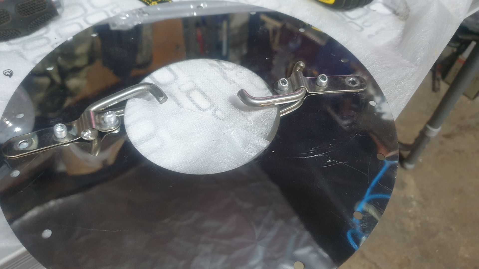

Гаражные новости.
Позвольте представить на обсуждение пока макет очередной приблуды. Небольшая прелюдия.) Имею в своём арсенале МБ-332-ю. В процессе парения, частенько, расклининная на трубе разделка внутреннего слоя сползает по трубе). Но с этим успешно справляется металлический хомут на трубе, фиксирующий разделку в нужном положении. Но! Мне все время не давало покоя чувство какого-то несоответствия, не фэншуйности). Везде, по периметру палатки зазор между внутренним и внешним слоями равномерный, а разделки и примыкающие к ним участки слоев - слипшиеся. Традиционно, покопавшись в гараже, я нашёл заказанную ранее разделку и экран от старой Паробомбы, от которого отделил ручки и пластины их крепления. Из прутка ручки сделал вот такие каркалыги.
Закрепил все это хозяйство на разделке. Предполагается, что эта разделка будет находиться на внутреннем слое.
Кончики прутка около петли загнуты таким образом, что пруток откланяется на определённый угол и не даёт прутку опрокинуться в другую сторону.
Как это должно работать? Берём трубу...
...и вставляю в разделку...
Прутки поднимаются и обеспечивают зазор между двумя разделками.
Как то так. Осталось инсталировать на 332-ю. Всем - здоровья и лёгкого пара!

Изящно :!: У меня обращал внимание по началу как две разделки дымохода клинит трубой, думал тоже гулять свободно будут, оказалось без проблем ( может угол ската крыши то что другой, х.з.) А так тоже бы применил твою доработку :!:

Не пинайте меня сильно, но если для печи длительного горения типа Согра это явный плюс то для печи активного горения, особенно КЦ3 с температурно нагружённой верхней частью этот слой не приведёт ли к перегреву? Я так наоборот считал что это задумка производителя , что разделки двух слоев соединяются, для снятие тепловой нагрузки с разделки! Или я не прав!
Поблагодарили: 3494 раза
Re: Покопавшись в гараже...
Homomobibas писал(а):Не пинайте меня сильно, но если для печи длительного горения типа Согра это явный плюс то для печи активного горения, особенно КЦ3 с температурно нагружённой верхней частью этот слой не приведёт ли к перегреву? Я так наоборот считал что это задумка производителя , что разделки двух слоев соединяются, для снятие тепловой нагрузки с разделки! Или я не прав!
Лучший проводник тепла в нашем случае воздух, зазор между двумя разделками и служит для этого, когда две разделки прижаты одна к другой, картина другая. Воздух циркулируемый между тентами в этом месте работает не между, а до соединения, разница температур будет выше, чем когда они раздельно! То же примирительно и к тенту, два слиплись- теплопотеря на улицу увеличилась, конденсат из-за разности температур и т.д.

Вот! Меня зимой немного напрягало слипание двух слоев по крыше. Именно зимой. Это при том, что я не живу в палатке по нескольку недель, как некоторые наше форумчане). Частично проблему снял докупив ещё одну пару стяжных ремней. Теперь, даже при умеренной снеговой нагрузке крыша не слипается и не смерзается. А вот область разделок немного напрягало.
