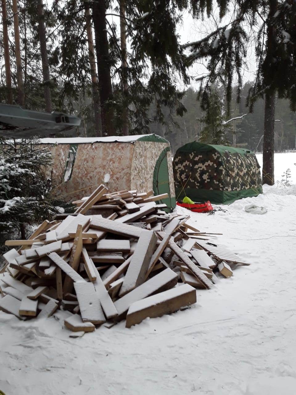

Решили мы своим близким попытаться сделать сказку на новый год(надоел нам медвепут) . Готовится начали с июня. Заказали и дрова(тонна пилетов) и развлечения (снегоходы гирлянды салюты ...)и двадцать девятого декабря рванули строить лагерь . За два дня всё наладили . В р63 был жилой модуль с двумя мега сограми. В 104 была баня на всю длину ,её прогревала медиана5 парафон 3 и паробомба (дома оставили вторую паробомбу так как многие любят поспать с парафоном на полках при медленной прожарки:) . Кухня была обустроена в 442 с мега согрой. Туалет в парнике(самоделка из полипропиленовых труб и плёнки) с согрой (пришол к тому что хочу мб22 под туалет ) и тут снимаю шляпу перед проектировщиками ! Не так легко оказывается сладить полатку под туалет:)))) ни кто не примёрз к био туалету и сам он не замёрз согра обогревала на 5 с плюсом! Была купель собственной сварки(она разборная) чашка пвх(два куба с озера прогрели часа за 4 до 40 гр . Печь самоделка из медной трубы. В р63 были переделаны раскладушки гринэл в двухярусные . Поэтому жили в два этажа. (На вопрос в выше постах отвечу точно не нужно опускать палатку. ) Кровати ооочень всем понравились . Пришол к выводу что стакими кроватями в 104 можно жить в 4 в месте с вещами и останется место под кухню в ней же. Палатка очень удобная, тёплая, светлая ,двери просто огонь(в зимних вещах очень тяжело ходить в маленькие двери ,а тут хоть на Санках залетай. Полы очень крутая вещь комфортно ходить босиком. Не боишься проживать момент когда дети сели народ так как понемаешь что они промёрзнут не раньше чем через часа два (если не двигаться вовсе) в общем и целом люди прожившие 12 дней в р63 (которые впервые спали зимой в палатке) а это 8 человек основного состава не смогли найти ни одного минуса в током жилье и проживание и всё спросили а поедим ли мы есчё и возьму ли я их с собой:)))

Из придавленного опыта:)) дымоходы чистить раз в два дня:) две мега согры для р63 до минус пяти можно сделать сауну:)) во всей палатке , всё палатки просушили в р63 , не довать чистить лёд перед входом ни кому. Пробили юбку:( и не давать разбирать внешний тэнт ни кому порвали сильно с боку см 50 но это не беда закажем 34 для кухни и мб 22 для туалета и наружний тэнт для р63 . Есть ли лайфхак как вмороженную юбку от палатки достать безболезненно?

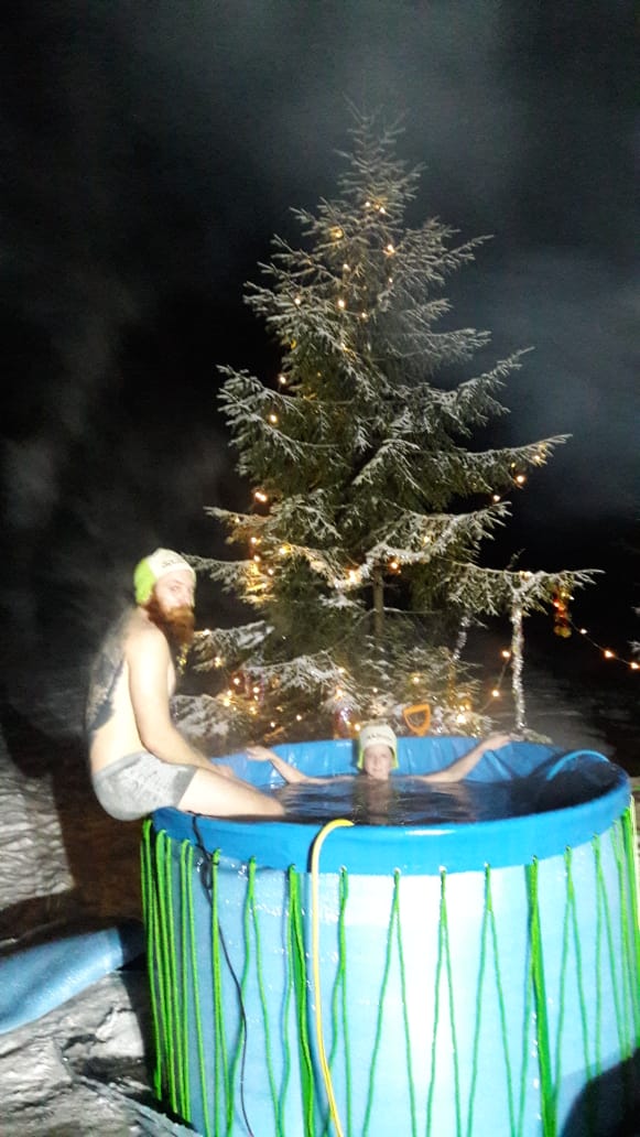

Купель это тотже Баскин. Каркас из проф трубы 25*25 загнул на трубогибе кольца диаметром 176 см, по высоте проф труба также 25 на 25 длинна метр , пенофол по кругу и снизу, во внутрь вкладыш из ПВХ (заказал на Авито из Краснодара за 4 тысячи он по диаметру на 10 см больше колец так как зимой тяжело разворачивать. Как оказалосьь верёвками можно не привязывать так часто. Печь просто квадрат с низу из проф трубы согнул полукольца вовнутрь произвольно согнул трубу¾ медную 30 метров и обернул оцинковкой.там не золотника ни чего:) щас снарягу до чищу и пофоткаю печь и каркас от купели.
