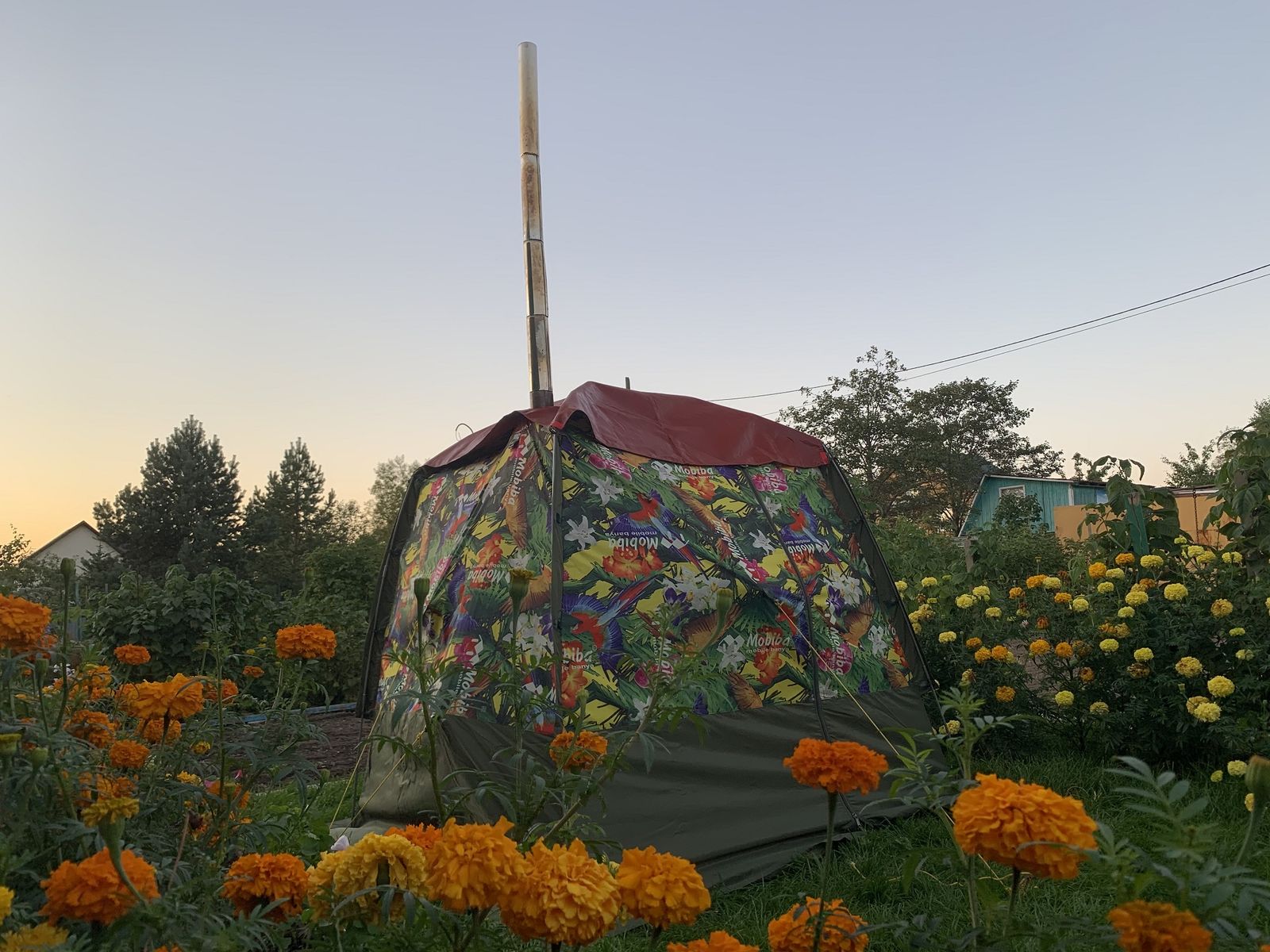

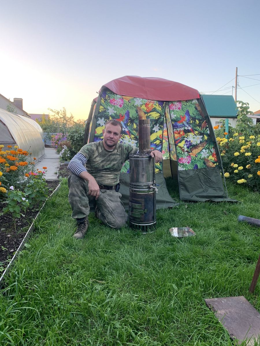

Гвардейцы, спешу поделиться приобретением третьего комплекта Мобибы.
На этот раз – это Кайфандра первого поколения с расцветкой Таити )))
Итак все подпорядку:
В свое время Павел Сергеевич (от же SPavelS) приобрел первую баню от Мобибы.
Если мне не изменяет память, а она мне точно не изменят, было это в феврале 2018 года.
Подробнее здесь: http://www.mobibaforum.ru/kajjfandra-f7 ... tml#p40105
Попарились мы тогда знатно у Сергеича на крылечке второго этажа.
Много воды утекло с тех пор, много комплектов было куплено. Парились и в 10ке, и в 15ке, и в 20ке зимой, и даже в 34ке с паробомбой.
Но первые впечатления – всегда самые сильные, это как первая любовь, которая оставляет неизгладимый след.
После приобретения 10ки, 20ки и 15ки, Кайфандра была продана коллегам по работе.
История «Кайфандры-Таити» так бы и закончилась, но в связи с увлечением пешим туризмом, внезапно получила продолжение.
Были мысли купить Кайфандру второго поколения или РБ-170/К2, даже уже бюджет был запланирован.
Очень уж хотелось пройтись по Сахалинским водопадам с банькой за плечами в погоне за новыми ощущениями.
Но тут мелькнула идея связаться с коллегами, которые купили баню и узнать как они ее используют и какие отзывы и где они побывали на острове.
Но увы, оказалось, что за два года коллеги так и не стали Кайфандрологами и не разу никуда и не ездили.
Указав им на несправедливость по отношению к Кайфандре, спросил, есть ли желание ее продать. И уже в пятницу на прошлой неделе я ее забрал, вместе с полком и ИЗН.
В эту же пятницу получил приглашение на дачу в баню, и не откладывая в долгий ящик решил вспомнить старые забытые чувства с Кайфандрой.
Да и не лишним было получить кайф от двух бань одновременно и от разного пара и мокрого и сухого.
Дали мне живописное место для установки бани, среди цветов. Вот и получился полный «разноцвет» ))).
Попарились на ура! Жига, конечно, не парабомба и требует к себе больше внимания, но учитывая мобильность, многое ей можно простить.
Впереди многочисленные пешие походы, которые будут периодически появляется в Сахалинской ветке.

Neophyte писал(а):спешу поделиться приобретением третьего комплекта Мобибы
Сергей поздравляю с вновьобретением! Очень правильный комплект!
А самое главное - что правильно, когда вещь оказывается в руках человека, который сумеет ей грамотно распорядиться, а не просто будет в чулане пылиться!
Еще совет докупить новый ППГ от Жиги-2, тогда без потерь в габаритах и массе будет возможность по настроению чередовать влажный жгучий и мелкодисперсный пар.
