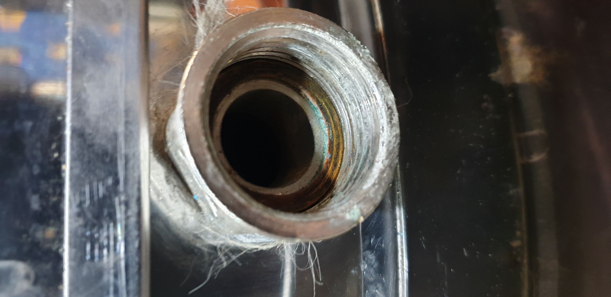

FIL_SY, ещё канавку на кране сделай для правильной посадки - тогда и резина нормально ходит.
Вот мой вариант.

Ivan писал(а):FIL_SY, ещё канавку на кране сделай для правильной посадки - тогда и резина нормально ходит.
Вот мой вариант.
Да, Иван, канавка будет в жилку.

FIL_SY писал(а):При вкручивании крана на место, в нужное положение он зараза все таки не встал
Приветствую. А что если ослабить футорку и вкрутив кран с прокладкой, провернуть на нужный угол и затянуть. Думаю ключ влезет в отверстие бака. Я такое на КЦ-3 проделывал, но там крышка с бака снимается и очень удобный доступ к футорке получается.
