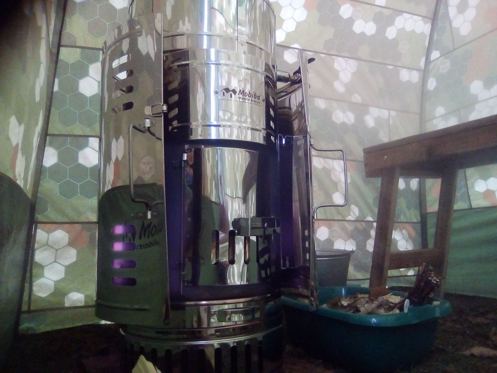

Ну вот решил перейти в группу сталеваров. Обзавелся Паробомбой.
Хочу сравнить ее с КЦ-3, имеющуюся в наличии.Первое ,что понравилось - дрова влезают в топку стандартной длины. Не нужно теперь выбирать покороче из поленницы или пилить.Пар не такой колючий как в Гравицапе, но очень мощный ,пробирающий до костей. После начала парогенерации, при 50-ти гр.уже начало прижимать к полу.При 80-ти можно было обойтись уже без веника.Не представляю что происходит в палатке при 120-ти,как у людей в видеороликах. На улице было около 3-5 гр.,ветер 3-5 м/с. Влажность нечем мерить. При первом использовании по привычке, как в КЦ, заложил полную топку дров . С нее я попарился и искупался 4 раза и сосиски еще пожарил.С Гравицапой с полной закладки успевал попариться 2 раза.
Обратил внимание, что палатка при работе печи надулась как мячик
Уверен, что теперь можно не оглядываться на погоду и думать прокачает ли печка сегодня или нет,как бывало с КЦ. Даже не знаю нужна ли будет каменная закладка зимой с такой мощью, посмотрим.Печь очень понравилась. Название свое полностью оправдывает.
Огромное спасибо Алексею Александровичу и его команде за это замечательное изделие.Так же благодарность Игорю Ерхову за оперативность и консультацию.
