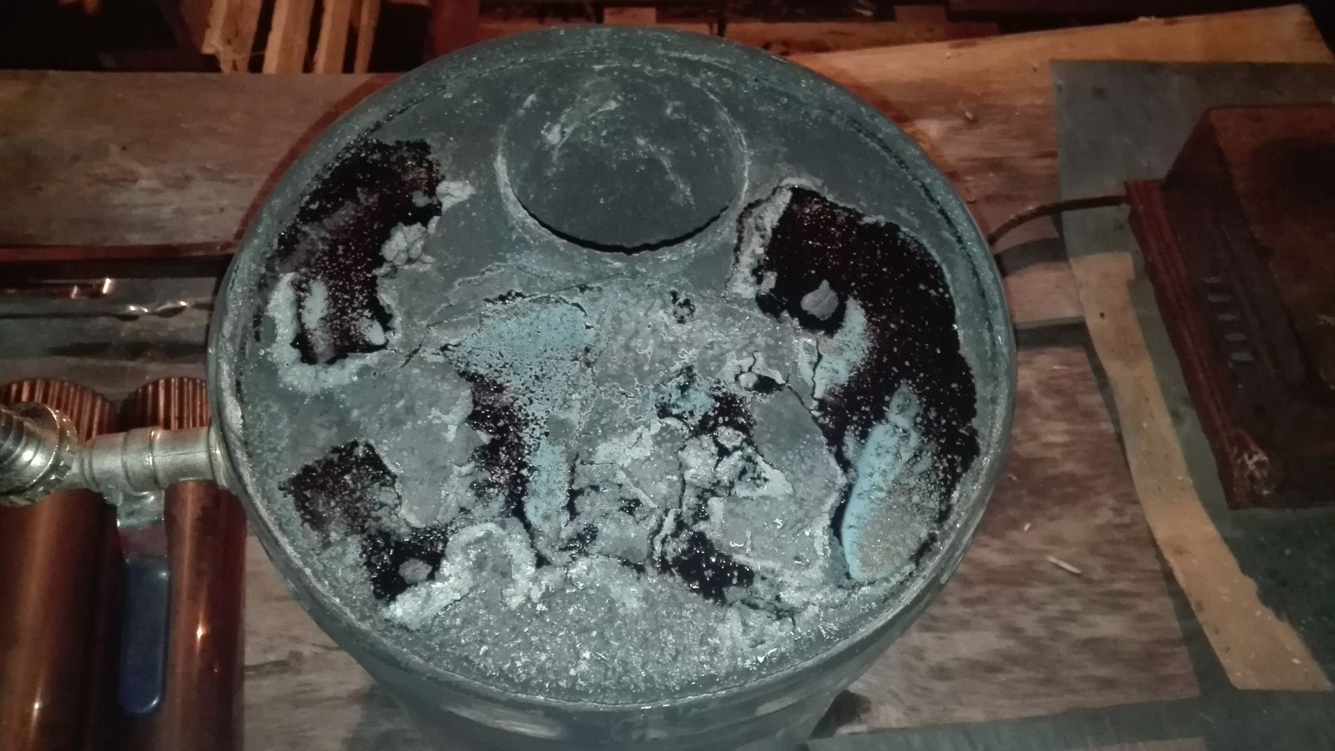

Сергей. Мне кажется у тебя подвесы слишком длинные, получается слишком большое пространство в топке съедается дымооборотом. У меня все подвесы одной длины, зазор получается около 3-5 см. Самое главное чего добился дымооборотом, это более равномерный нагрев стенок печи, а соответственно и нагрев камней улучшился. Если раньше камни нагревались хуже и их приходилось проливать в нескольких местах, они быстрее теряли температуру, то сейчас камни нагреваются в разы лучше и требуют меньше поддач. Есть правда минус большего нагрева стенок, они деформируются от камней. Для предотвращения этого я прикупил 3 кирпичика из талькохлорита, в следующий раз буду пользоваться ими.
По кипению воды, мне показалось, что я чаще подливал воду в бак, а значит она быстрее выкипала. Хотя не исключаю попадания во "временную дыру" банной эйфории... :) А еще на дне бака присутствует хороший такой нагар, ухудшающий нагрев, так вот после использования дымооборота он стал отваливаться.
