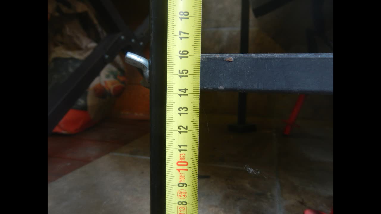

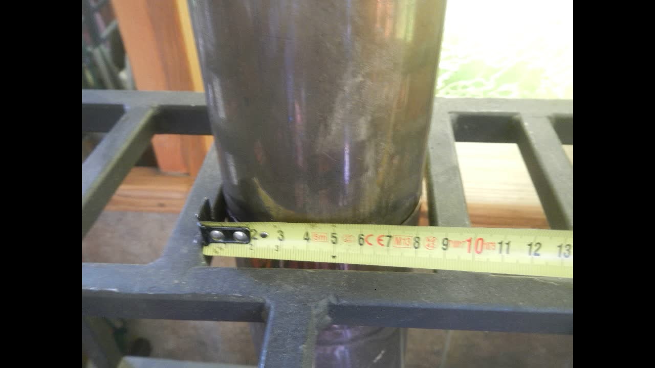

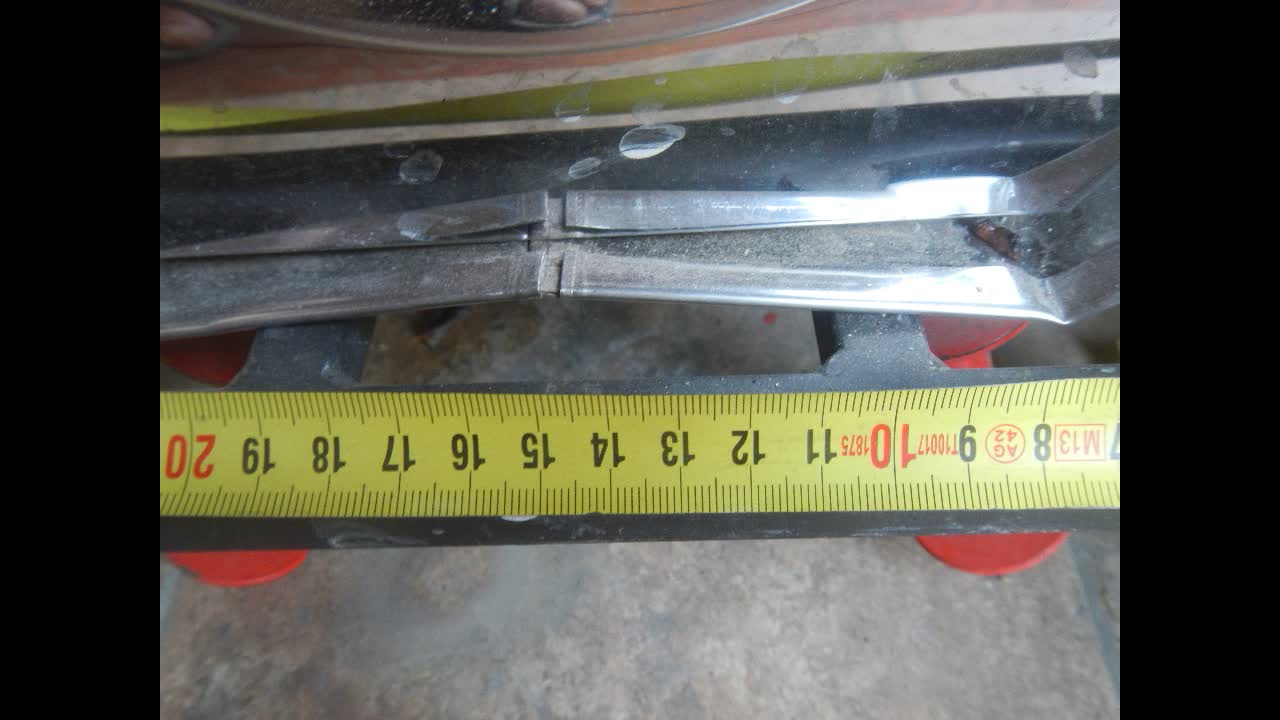

Петрович так нахваливает сушилку Поликутина, что гвардейцы уже требуют чертежи. Чертежник из меня тот еще, поэтому решил сделать серию фото с размерами и пояснениями.
Высота третей полки
Высота третей полки
Растояние по ширине, делайте 9 см, или по патрубку смотрите., в средней полке,лучше сделать этот зазор пошире, см в 12.jpg

И добавлю. Лучше высоту первой полке делать так, что бы согра стояла на родных ножках. В этом случае,между нижней частью экрана и топкой будет воздушный зазор. Нижние направляющие, те, что 11 см, они считайте для жесткости.
Re: МБ-104 как стационар. Заметки Дмитрия Muramasa
Muramasa писал(а):И добавлю. Лучше высоту первой полке делать так, что бы согра стояла на родных ножках. В этом случае,между нижней частью экрана и топкой будет воздушный зазор. Нижние направляющие, те, что 11 см, они считайте для жесткости.
Либо чтоб верхние шайбы ножек Согры ложились на нижнюю часть, как у нас, ведь не всегда пол ровный, а так пофиг веники)
