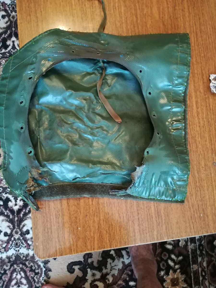

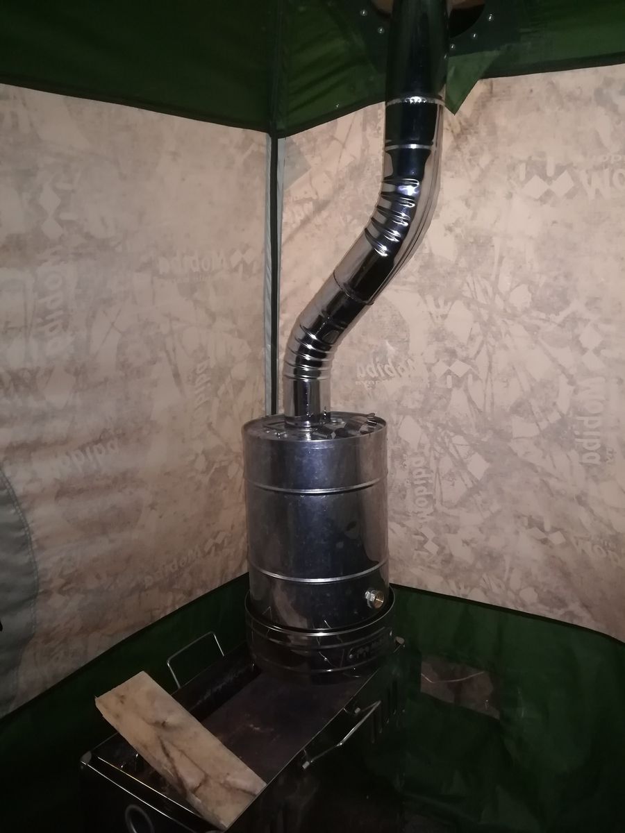

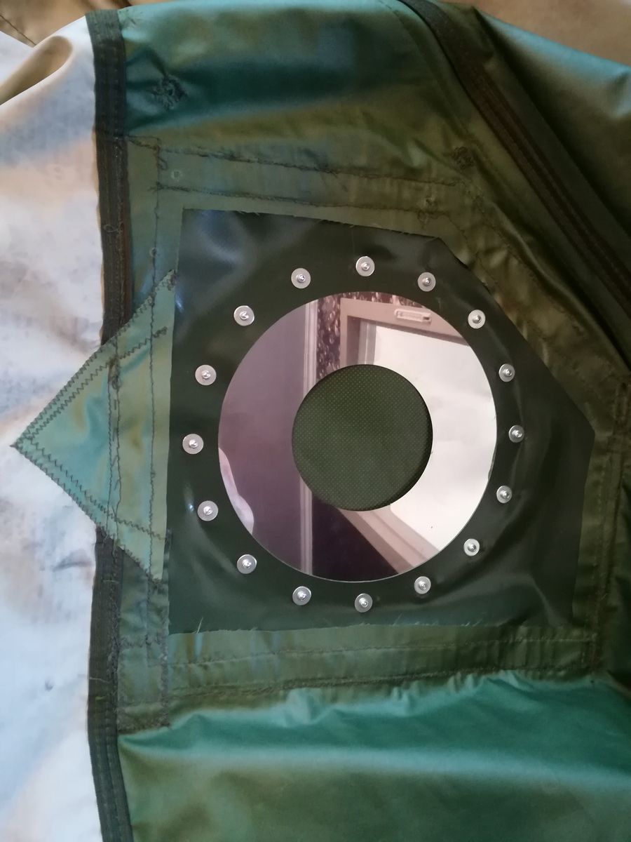

Наконец завершился ремонт моего подпаленного «Аквариума», горячо любимая супруга вшила в палатку новый узел разделки, хоть и корявенько, зато от души, за что ей большое человеческое спасибо (хоть и сказала, что спасибом не отделаюсь, так я и не против :) )
Я же за это время прокручивал в своем озверевшем от отсутствия банных выездов мозгу, различные коварные планы в отношении КЦ-3 и МБ-10, имеющие отношения к различному тюнингу, на предмет недопущения в дальнейшем разных форс-мажоров.
В итоге родился эдакий отражатель – конвектор на часть дымохода между грибком рассеивателя ППГ-90 и разделкой. 115 труба разрезана вдоль, и на мебельные петли, для фиксации зазора вокруг дымохода 4 болтика, замок из петли без шкворня, в качестве запора любой гвоздь или веточка.
В транспортном положении, как на фото,
собрать матрешку с баком не удалось, потому переместил отражатель на трубу, которая в баке, у самого дна в застегнутом положении.
Допуски по сборке КЦ-3 позволили безболезненно надвинуть бак в штатное транспортное положение, места хватило.
Будет ли толк – тут вопрос спорный. От ИК-излучения ткань палатки и разделки защитит, но есть опасения, что этот получившийся «третий ППГ» будет греть конвективным теплом вверх саму пластину разделки. Как бы хуже не получилось…. что думаете?
И выстругал из обрезка поддона дощечку, распирающую боковую стенку палатки на постоянной основе, между грибком и тканью, полезность тоже под вопросом (в транспортном – прячется в сегмент d=90.
Еще из мелких доработок – мазнул красным термостойким герметиком по краю крышки бака, хотя, как мне кажется, через заливную горловину «паразитного пара» больше выходит, чем через посадочное место в крышке, но пусть будет – не понравится – содрать недолго.
Также подготовлены 2 турбулизатора, их уже буду тестить по месту парения, не понравится – вытащил, и продолжил без них, а то есть мнения, что «с турбулизаторами ощущения не те» :)
Вот и проверю при случае, возможно, что мне это как раз «как доктор прописал».

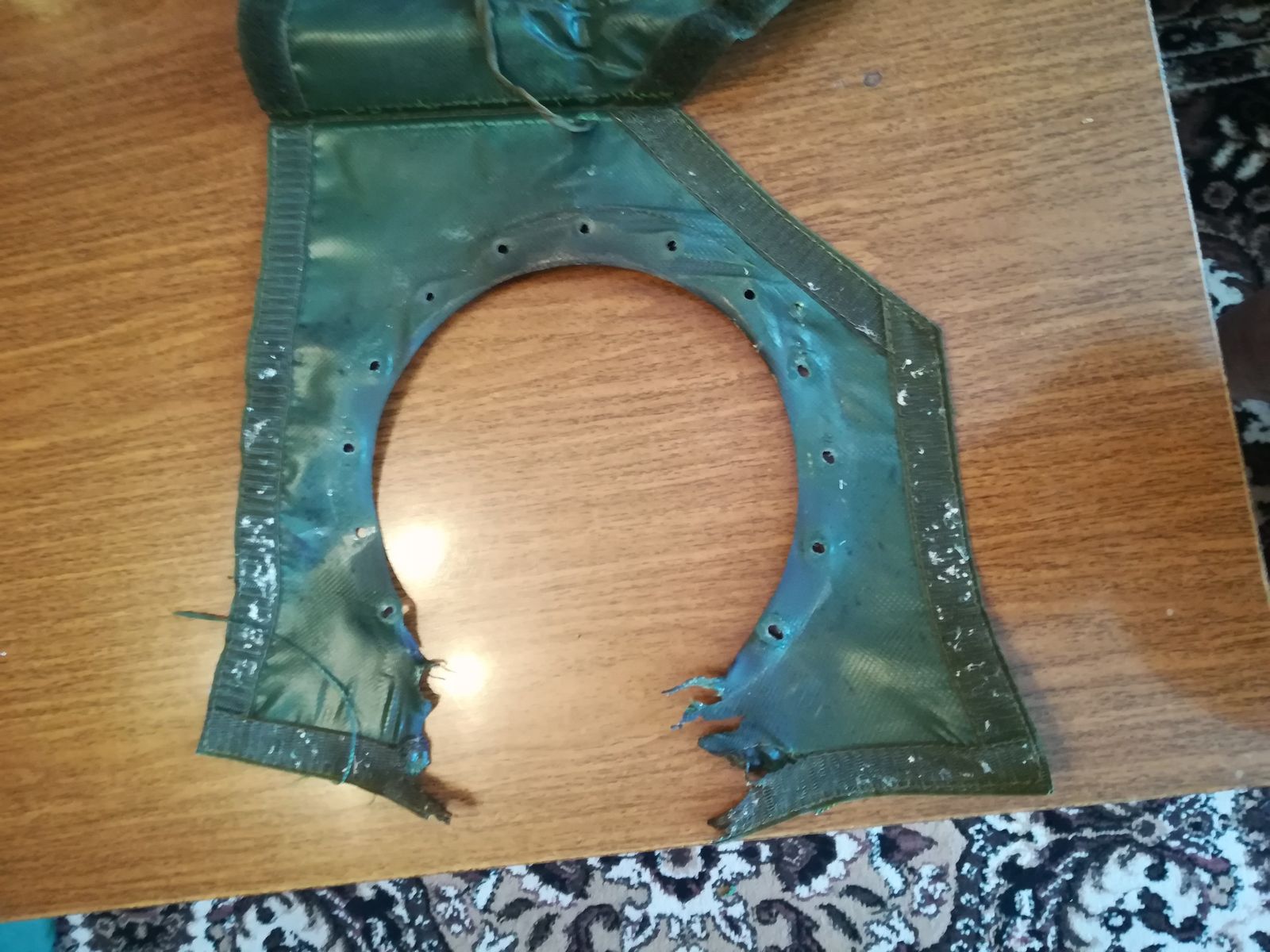

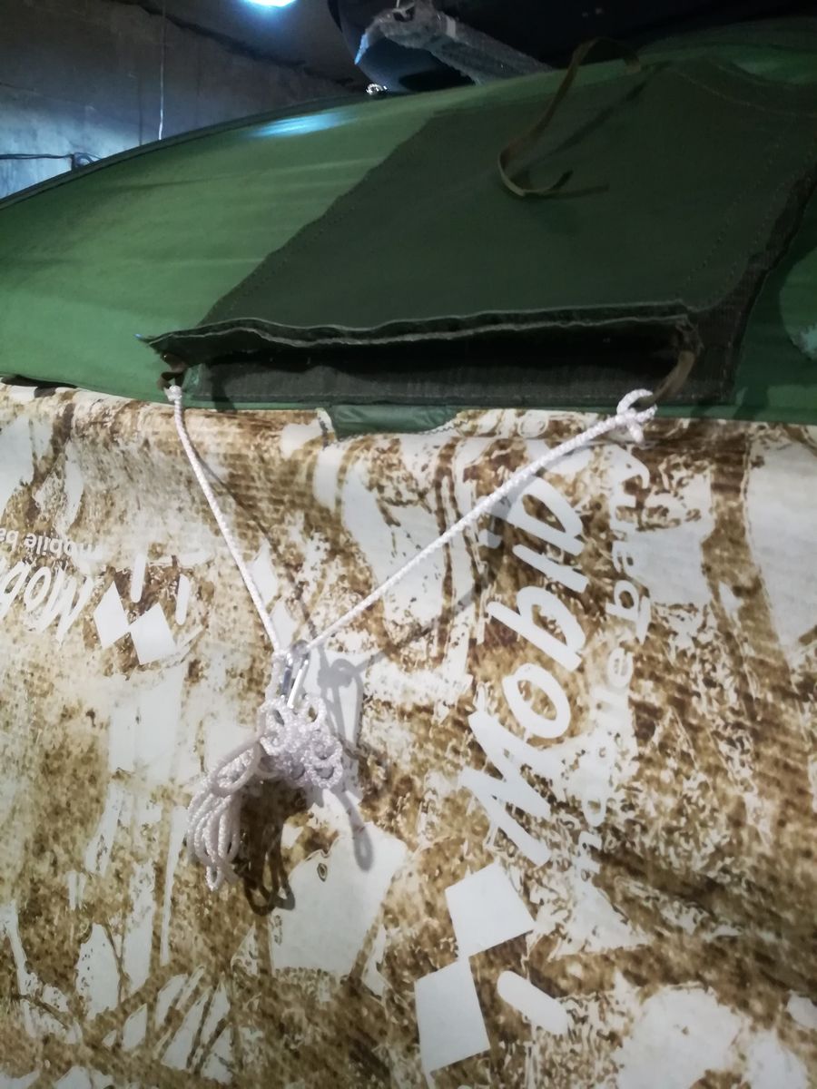

При всей этой «подгонке» пришлось собрать МБ-10 в гараже, чтобы примерять более предметно. Закрутив в трубочку новый клапан разделки и завязав его на красивые тесемки цвета хаки бантиком, покрутил носом, и вспомнил, как пах расплавленным ПВХ такой же рулончик клапана, сварившийся после первой тестовой протопки КЦ-3 сосновыми брикетами. Накинул сверху ИЗН, посмотрел на горбик валика клапана, сплюнул, и разобрал всю конструкцию. Решил делать как на серии «Р».
Из остатка паленой разделки отрезал кусок ПВХ с нашитой велкро, к ней пару петель, к петлям растяжку и карабин. Только цеплял карабин к правой задней петле крепления ветровых оттяжек.
В процессе примеривания, понял, что лучше не выёживаться, и просто взять кусок липучки с веревкой, цеплять его за центр низа клапана и крепить.
Или поступить вообще кардинально – добавить одну тканевую петельку на центр нижнего края ПВХ клапана на постоянной основе, и растягивать уже за нее. Но тут лучше, если это внедрят на производстве, хлястик копеечный. Единственно, в моем случае, придется отрезать завязки, скрепляющие свернутый валик клапана ПВХ за ненадобностью.
К бою готов, ждем майские праздники! Для контроля нагрева сегментов после ППГ-90 приготовил пару неюзаных сегментов дымохода, индикаторами будут :)
Была еще мысль дополнить печь «каминным зубом» по рецепту Бориса, но не позволила «естественная кривизна рук», повторяющая обводами собственно этот пламяотражатель, или, не побоюсь этого слова, даже то, на что он похож :)
Вот если бы с металлом на 16-20 мм, да сварным швом в сантиметр, да формировать бы все это кувалдой-«машкой» (зачеркнуто) «тёщей» на Сибирском диалекте – тогда да… а что-то лепить из миллиметрового материала…. Впрочем, про руки я уже упоминал, кажется :)
P.S. «Примерил» расположение печей при использовании 2 угловых сегментов под 45… на самом деле не понял прикола. Высвобождаемое пространство – 10-15 см.
Даже если не брать в расчет уменьшение надежности расположения дымохода и опасность травмирования о горячий дымоход за пределами проекции печи, в чем цимес, подскажите?
В МБ-10А Гравицапа КЦ-3 встает вместе с ПСН-350 и ПС-750, Медиана с Парофоном – тоже.
Паробомбу не пробовал, но подозреваю, что из неудобств - конвектор рядом с нижним уровнем полока, и нужно проявить чуть больше осторожности при усаживании рядом.
Между Согрой и стеной палатки – 90 см. Хоть с коленом, хоть без – для одной кровати места хватает, для двух нет.
ИМхую, буду использовать по прямому назначению – отводу искр в сторону от палатки.
Доклад закончил.

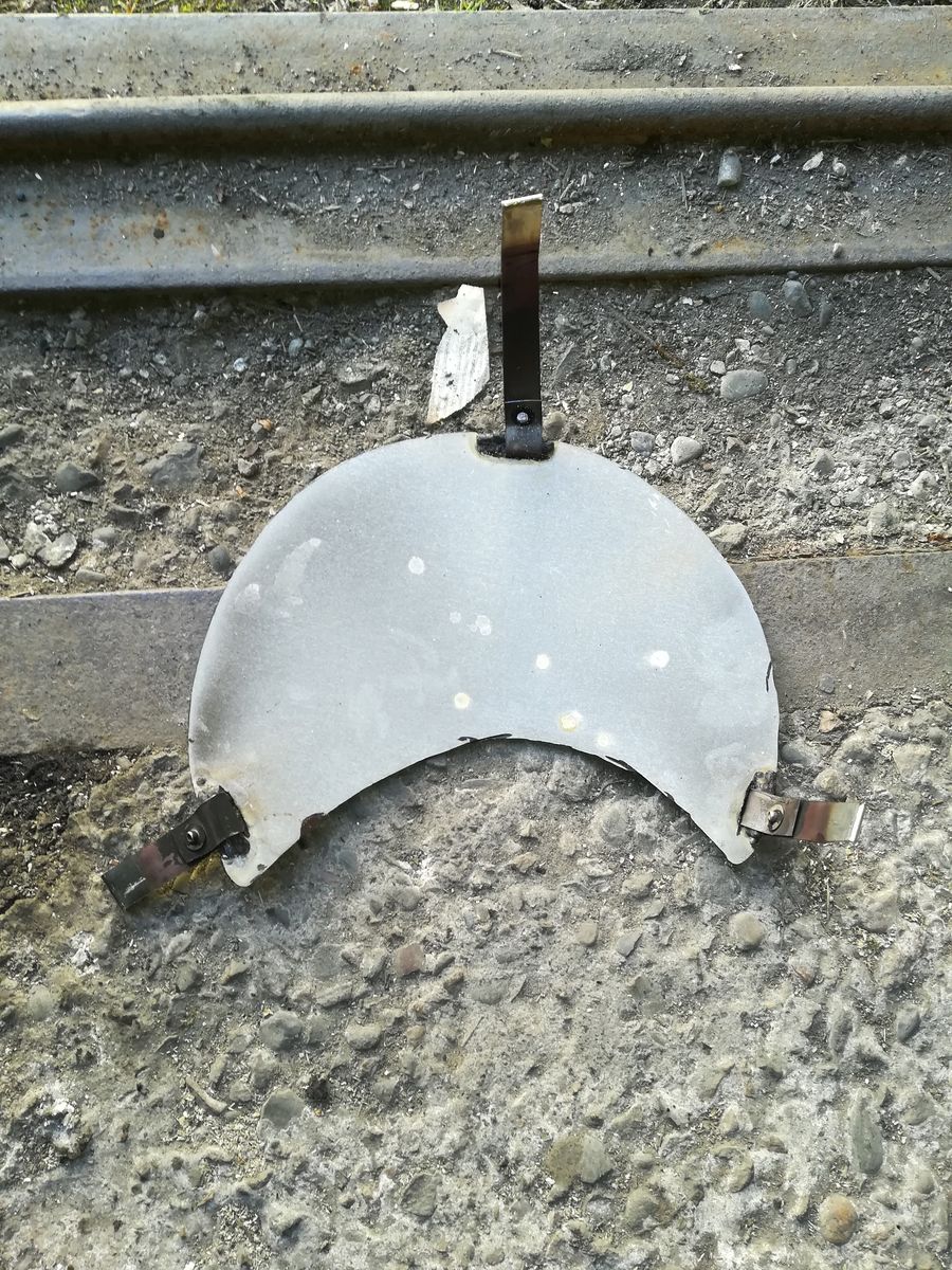

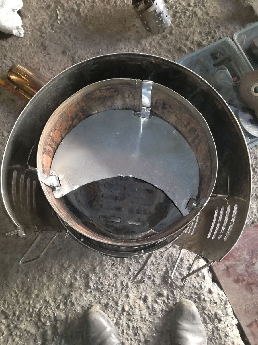

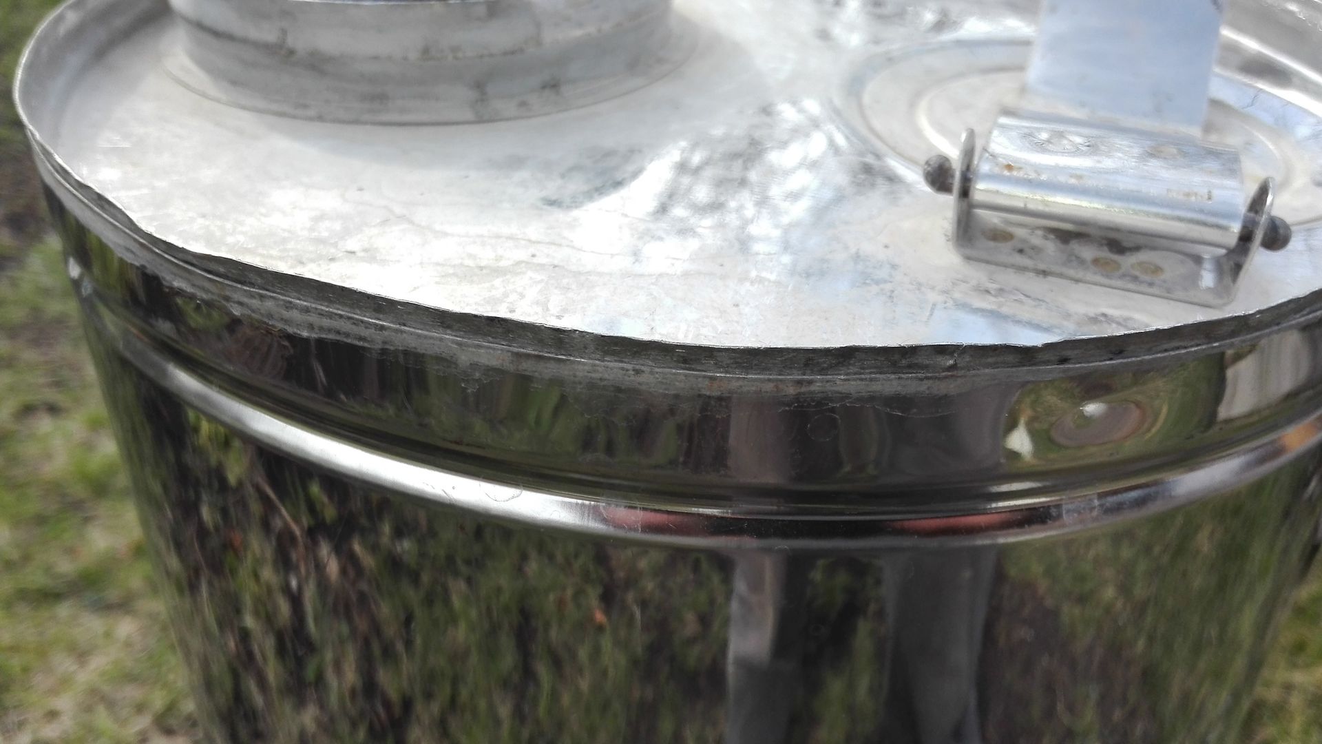

При крайнем парении в МБ-15 с КЦ-3 результат меня совсем не порадовал, но я сам виноват, торопился и не правильно установил ППГ-90. В результате весь пар терялся в дымоходе, но ещё видно было как пар выходил из под крышки бака. Все это сподвигло меня на так долго откладываемые доработки печи.

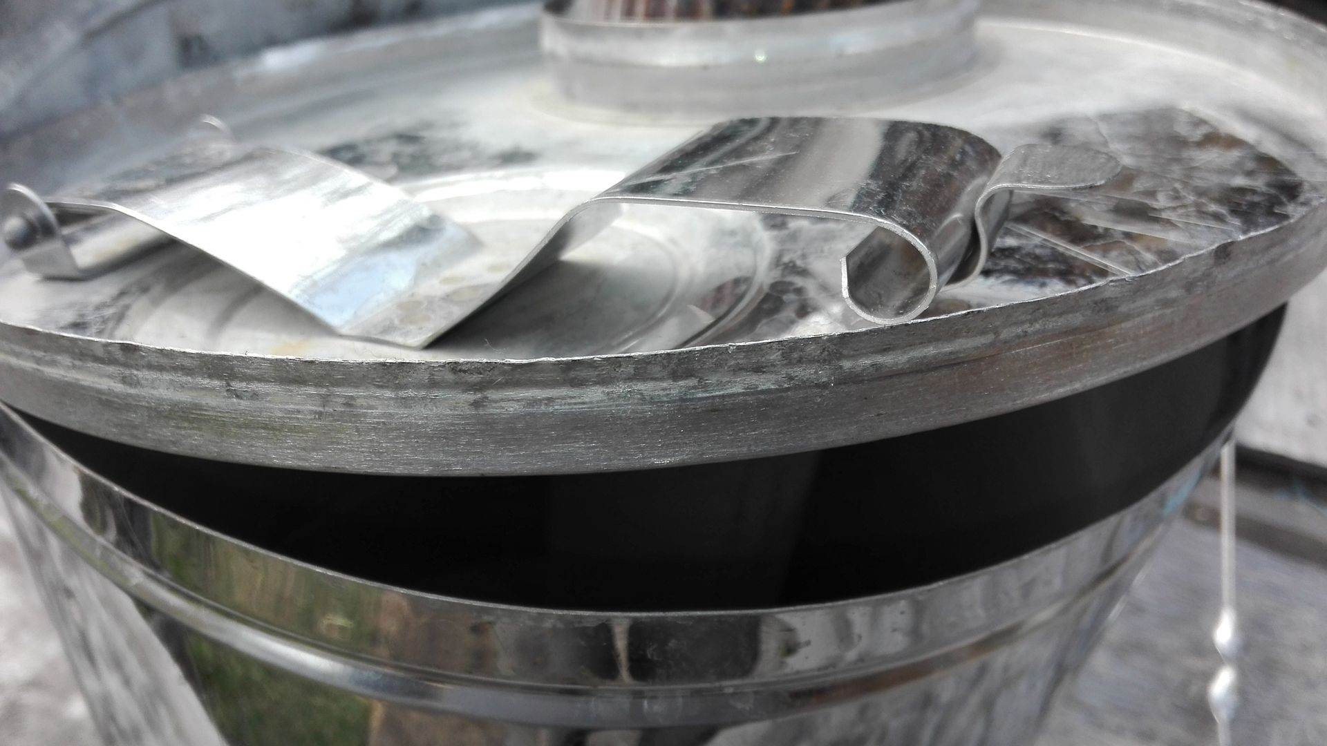

Первым делом я разогнул бортик на крышке бака, как это было на печи КЦ-2.
Теперь крышка плотно фиксируется на баке, до этого она легко выпадала, от любого прикосновения.
При фиксировании печи стяжками, крышка ещё плотнее прилегает к баку.

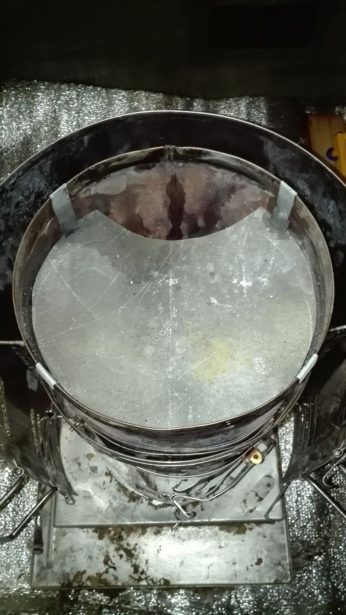

Во вторых, сделал вкладной дымооборот в печь, для лучшего парообразования в баке и возможно лучшего прогрева стенок печи.
Из обрезка оцинковки (не лучший вариант, но если будет работать, куплю кусок нержавейки и сделаю из него, а может быть Мобиба начнёт производить такие вставки) сделал круг с вырезом. Диаметр задавал с помощью бака для воды.
Дымооборот крепится на края топки крючками и прижимается баком.
В транспортировочном положении укладывается на дно печи.
Зазор между баком и дымооборотом составляет где то сантиметра 2-3. Надеюсь что эти доработки улучшат характеристики печи.

Решение по пластине "дымоборота" понравилось своей простотой, ждем испытаний!
Сообщения: 10778
Благодарил (а): 14674 раза
Поблагодарили: 20265 раз
Бигстеп писал(а): Из обрезка оцинковки (не лучший вариант, но если будет работать, куплю кусок нержавейки и сделаю из него, а может быть Мобиба начнёт производить такие вставки) сделал круг с вырезом.
Ждем отчета об испытаниях этого "отбойника". Если на него будет спрос, то может и правда изготовим и предложим на продажу.

АлексейАлександрович писал(а): Ждем отчета об испытаниях этого "отбойника". Если на него будет спрос, то может и правда изготовим и предложим на продажу.

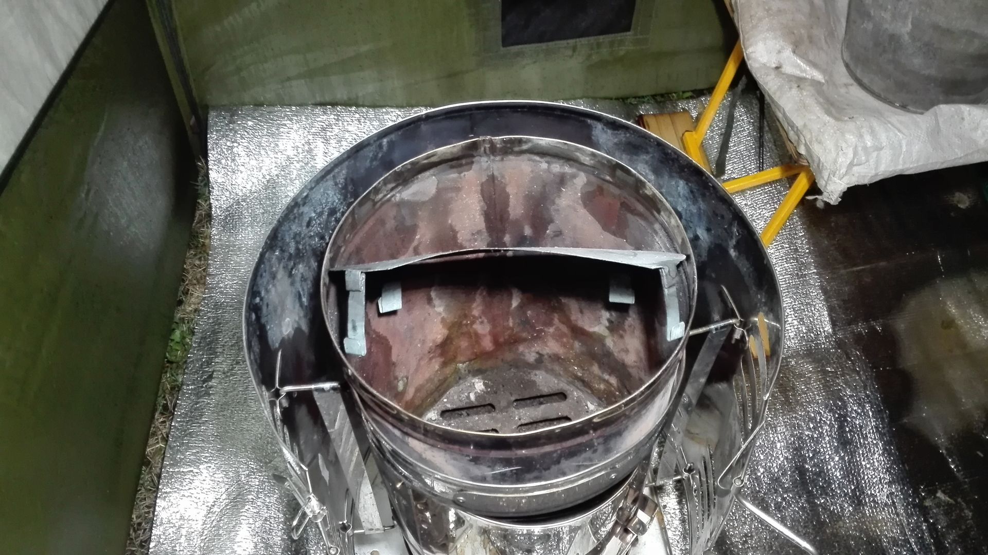

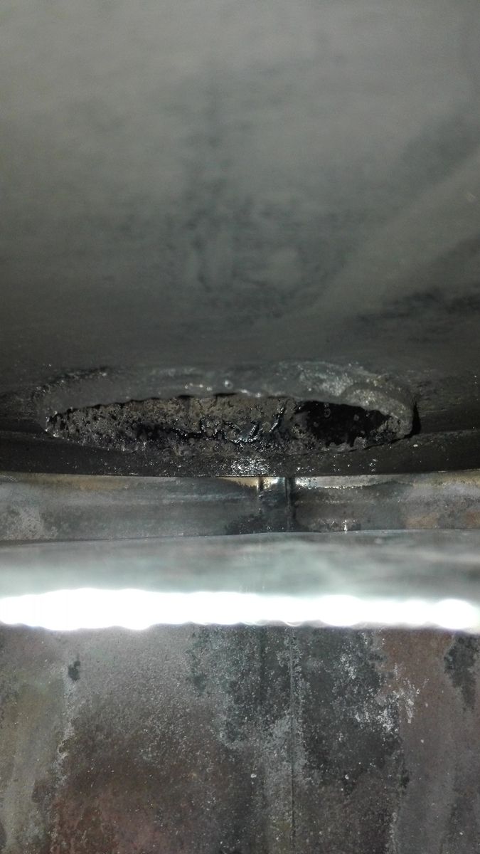

Работа печи с дымооборотом понравилась, стенки печи равномерно светились в темноте, бак активно кипел. Кондиции даже в МБ-15 были хорошие, не жесть конечно, но мы вдоволь напарились.
Пластину вроде даже не повело. Буду разбирать печь, сфотографирую сверху. В конце подбрасывал брикет, поэтому есть копоть на пластине, во время активного горения она выгорает.
Топка чистая, без нагара.
И мне кажется появились цвета побежалости на топке, там где их не было, а это значит топка прогревалась более равномерно.
И небольшое видео впридачу...
Первый тест с вырезом спереди. При открывании дверцы огонь вырывается наружу.
В бане установил дымооборот вырезом к задней стенке, бак установил трубой к передней стенке.

Бигстеп писал(а): В бане установил дымооборот вырезом к задней стенке, бак установил трубой к передней стенке.
Бинго! Браво! Брависсимо!

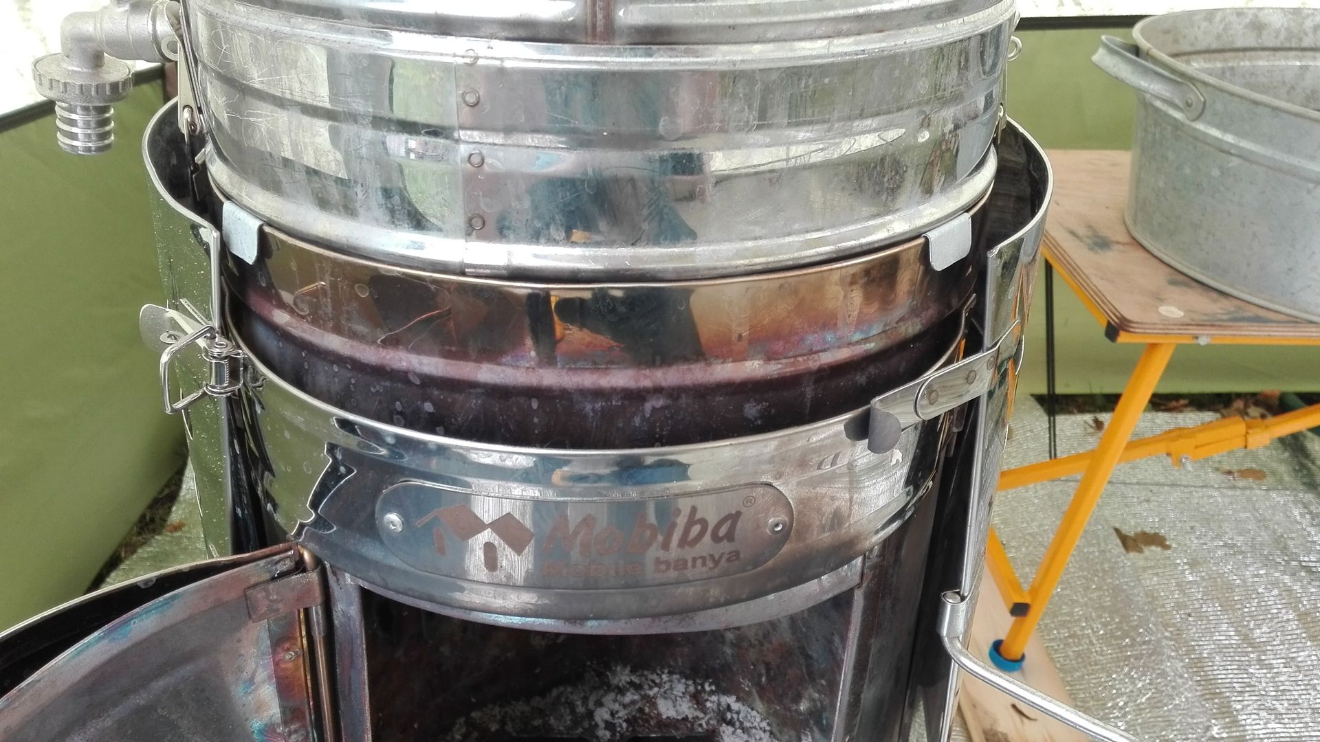

Вчера испытывал пламяоборот подобный, при выдвинутом зольнике пламя шло через дверцу топки. И кипение было менее качественное, из плюсов только один - отсутствие цветов побежалости на сегменте после ППГ-90.
Похоже, пора завязывать с этанолосодержащими, реально мозги тупит. Не додумался до такой простой вещи как отзеркалить бак и пластину. Теперь погожу ее выкидывать, протестирую по твоему рецепту!
Вкладывается в корону

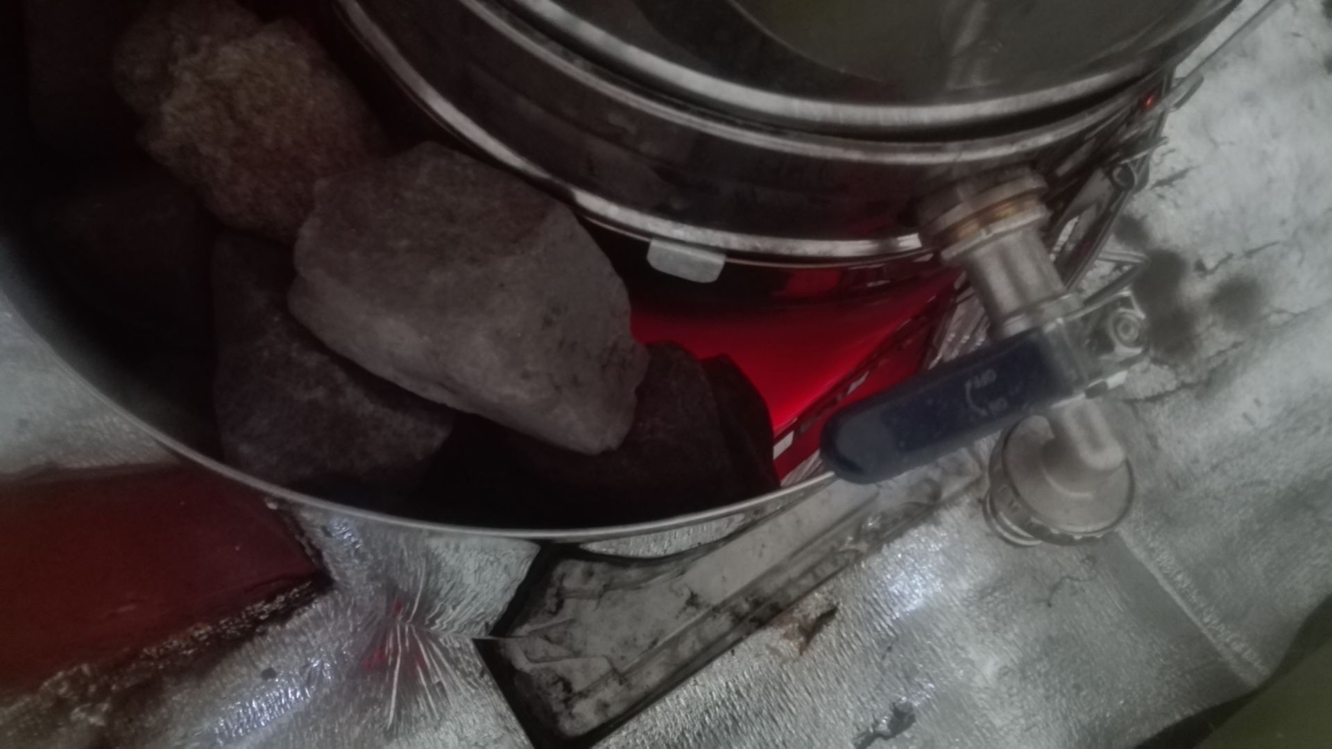

"Лапки" пластины из нержи 0,5 посинели жутко, но не перегорели. Бак с ними одевается и снимается с гораздо большим трудом. М.б. в местах посадки чуть топку по краю выштамповать-выгнуть?

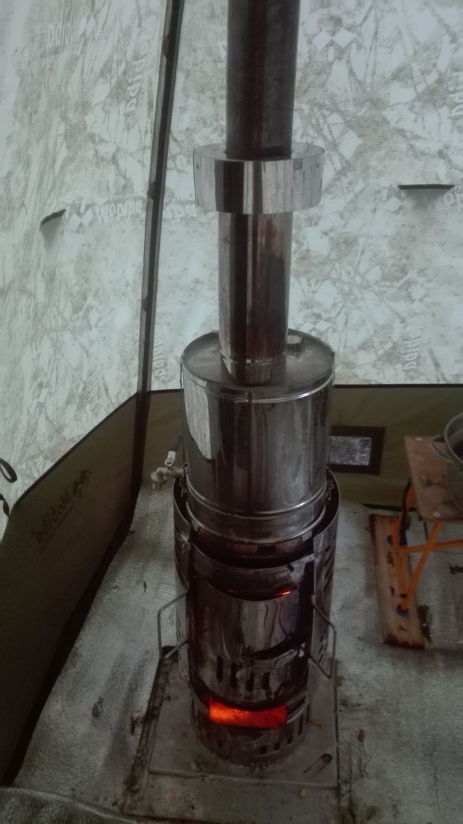

При тесте добавил переднюю стяжку и один турбулизатор в первый ППГ
А кран с левой стороны при таком расположении как? удобно? И получается, сама печь ближе к стене палатки оказывается? в пятнашке понятно, а в МБ-10? И вопрос по удобству когда труба впереди бака, в плане доливки воды.

Batman писал(а):А кран с левой стороны при таком расположении как? удобно? И получается, сама печь ближе к стене палатки оказывается? в пятнашке понятно, а в МБ-10? И вопрос по удобству когда труба впереди бака, в плане доливки воды.
В МБ-15 такое расположение бака даже удобнее, в плане расположения печи, она уходит дальше в угол. Доливать воду удобно, за печкой я ещё помещаюсь... :)
Поддавать немного не удобно, приходится бегать вокруг печи, но с дымооборотом так получилось, что и поддавать часто не надо... :)
Дымооборот цел и невридим, но немного изогнулся.
Только вот от камней топку помяло, придётся искать более плоские.
Но это и не мудрено, посмотрите какая красная топка...
Вообщем теперь печь меня полностью устраивает и в МБ-15. Причём с одним ППГ, кондиции получились намного лучше. :)

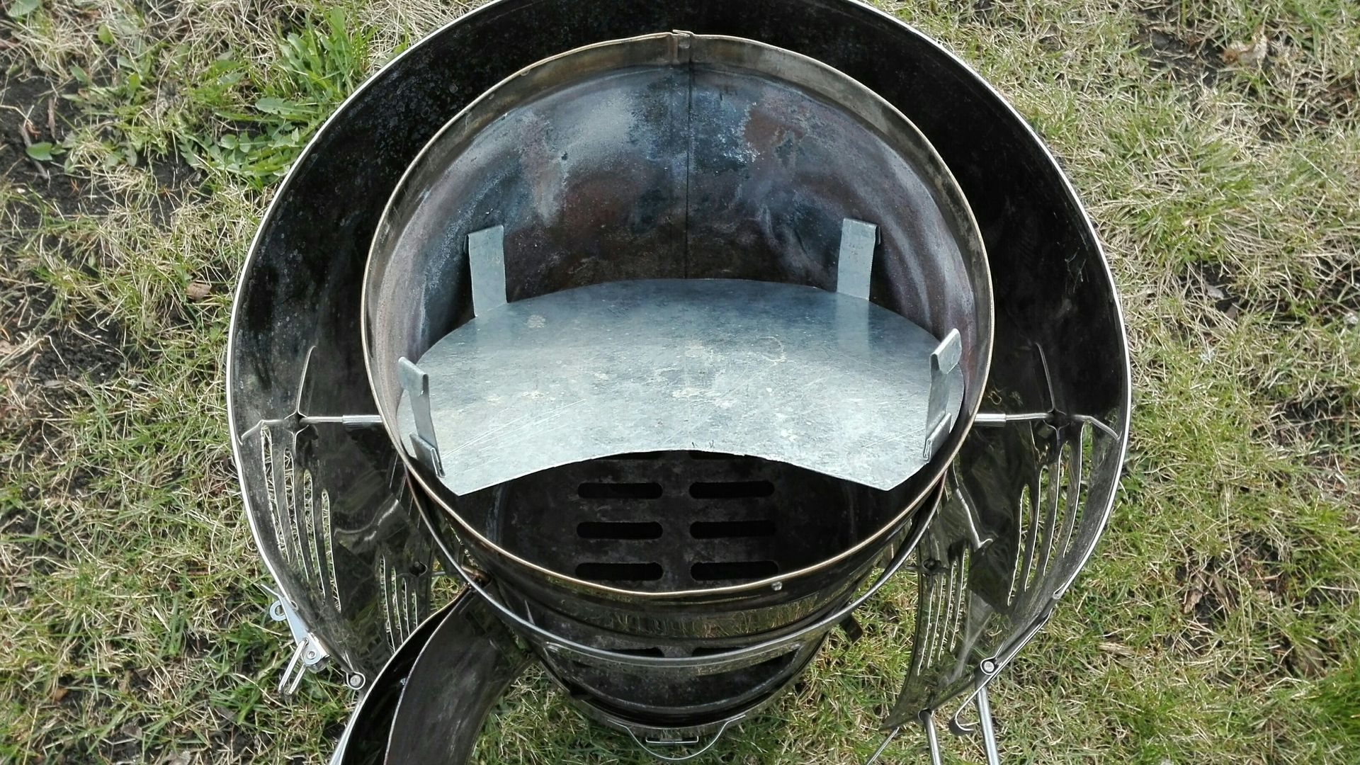

Рихтанул стенки печи. Для наглядности снял конвектор.
Печь до рихтовки.
После.
Ещё попробовал добавить отсекатель, искроуловитель, но при протопке на улице с большим количеством топлива, печь дымила через дверцу, не хватало тяги.
Поэкспериментирую ещё, либо удалю отсекатель совсем, без него дымооборот работал тоже.
Сообщения: 10778
Отверстие проходное надо увеличить. Полукруг нужно больше вырезать. Там происходит резкий поворот потока и надо больше места, иначе происходит запирание.
