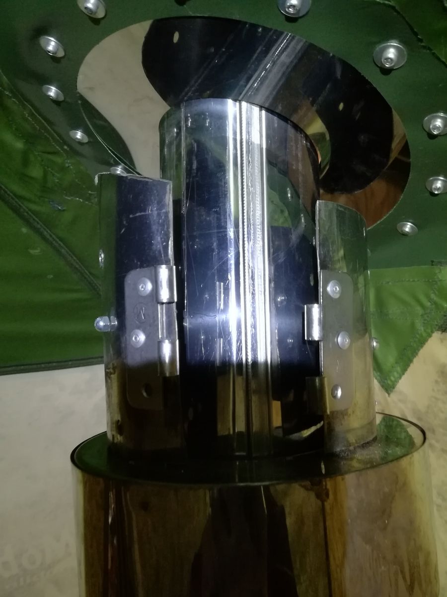

Наконец завершился ремонт моего подпаленного «Аквариума», горячо любимая супруга вшила в палатку новый узел разделки, хоть и корявенько, зато от души, за что ей большое человеческое спасибо (хоть и сказала, что спасибом не отделаюсь, так я и не против :) )
Я же за это время прокручивал в своем озверевшем от отсутствия банных выездов мозгу, различные коварные планы в отношении КЦ-3 и МБ-10, имеющие отношения к различному тюнингу, на предмет недопущения в дальнейшем разных форс-мажоров.
В итоге родился эдакий отражатель – конвектор на часть дымохода между грибком рассеивателя ППГ-90 и разделкой. 115 труба разрезана вдоль, и на мебельные петли, для фиксации зазора вокруг дымохода 4 болтика, замок из петли без шкворня, в качестве запора любой гвоздь или веточка.
В транспортном положении, как на фото,
собрать матрешку с баком не удалось, потому переместил отражатель на трубу, которая в баке, у самого дна в застегнутом положении.
Допуски по сборке КЦ-3 позволили безболезненно надвинуть бак в штатное транспортное положение, места хватило.
Будет ли толк – тут вопрос спорный. От ИК-излучения ткань палатки и разделки защитит, но есть опасения, что этот получившийся «третий ППГ» будет греть конвективным теплом вверх саму пластину разделки. Как бы хуже не получилось…. что думаете?

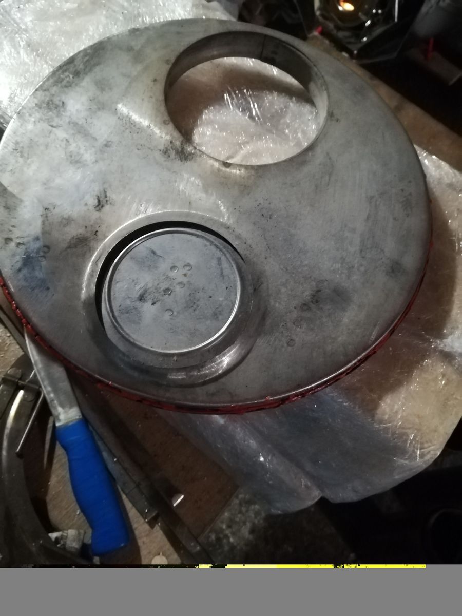

Бинго! Браво! Брависсимо!
Вчера испытывал пламяоборот подобный, при выдвинутом зольнике пламя шло через дверцу топки. И кипение было менее качественное, из плюсов только один - отсутствие цветов побежалости на сегменте после ППГ-90.
Похоже, пора завязывать с этанолосодержащими, реально мозги тупит. Не додумался до такой простой вещи как отзеркалить бак и пластину. Теперь погожу ее выкидывать, протестирую по твоему рецепту!
Вкладывается в корону
"Лапки" пластины из нержи 0,5 посинели жутко, но не перегорели. Бак с ними одевается и снимается с гораздо большим трудом. М.б. в местах посадки чуть топку по краю выштамповать-выгнуть?

А кран с левой стороны при таком расположении как? удобно? И получается, сама печь ближе к стене палатки оказывается? в пятнашке понятно, а в МБ-10? И вопрос по удобству когда труба впереди бака, в плане доливки воды.

Batman писал(а):А кран с левой стороны при таком расположении как? удобно? И получается, сама печь ближе к стене палатки оказывается? в пятнашке понятно, а в МБ-10? И вопрос по удобству когда труба впереди бака, в плане доливки воды.
В МБ-15 такое расположение бака даже удобнее, в плане расположения печи, она уходит дальше в угол. Доливать воду удобно, за печкой я ещё помещаюсь... :)
Поддавать немного не удобно, приходится бегать вокруг печи, но с дымооборотом так получилось, что и поддавать часто не надо... :)
Дымооборот цел и невридим, но немного изогнулся.
Только вот от камней топку помяло, придётся искать более плоские.
Но это и не мудрено, посмотрите какая красная топка...
Вообщем теперь печь меня полностью устраивает и в МБ-15. Причём с одним ППГ, кондиции получились намного лучше. :)
