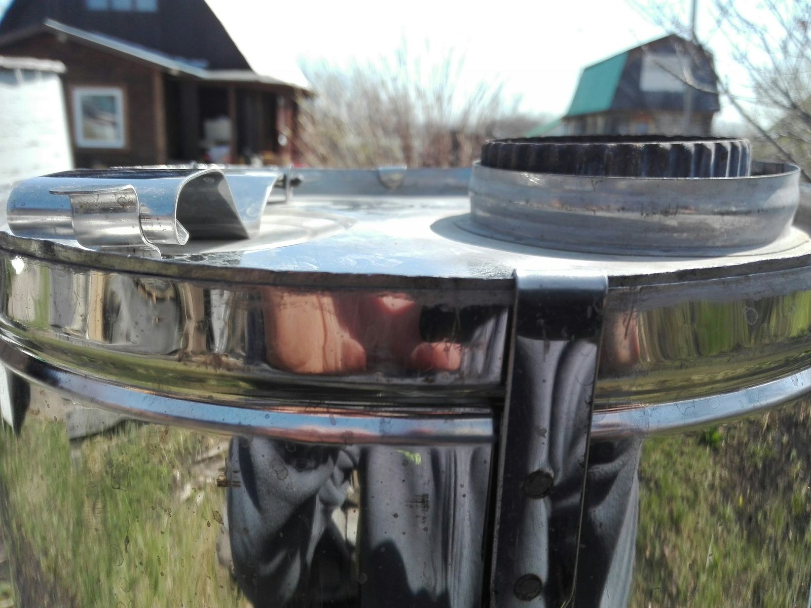

"Лапки" пластины из нержи 0,5 посинели жутко, но не перегорели. Бак с ними одевается и снимается с гораздо большим трудом. М.б. в местах посадки чуть топку по краю выштамповать-выгнуть?
При тесте добавил переднюю стяжку и один турбулизатор в первый ППГ
А кран с левой стороны при таком расположении как? удобно? И получается, сама печь ближе к стене палатки оказывается? в пятнашке понятно, а в МБ-10? И вопрос по удобству когда труба впереди бака, в плане доливки воды.

Batman писал(а):А кран с левой стороны при таком расположении как? удобно? И получается, сама печь ближе к стене палатки оказывается? в пятнашке понятно, а в МБ-10? И вопрос по удобству когда труба впереди бака, в плане доливки воды.
В МБ-15 такое расположение бака даже удобнее, в плане расположения печи, она уходит дальше в угол. Доливать воду удобно, за печкой я ещё помещаюсь... :)
Поддавать немного не удобно, приходится бегать вокруг печи, но с дымооборотом так получилось, что и поддавать часто не надо... :)
Дымооборот цел и невридим, но немного изогнулся.
Только вот от камней топку помяло, придётся искать более плоские.
Но это и не мудрено, посмотрите какая красная топка...
Вообщем теперь печь меня полностью устраивает и в МБ-15. Причём с одним ППГ, кондиции получились намного лучше. :)
