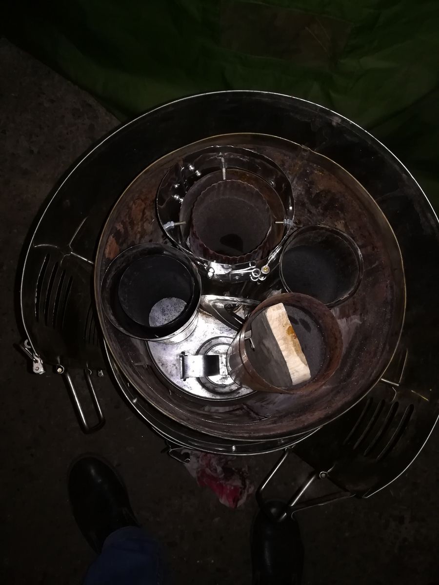

Работа печи с дымооборотом понравилась, стенки печи равномерно светились в темноте, бак активно кипел. Кондиции даже в МБ-15 были хорошие, не жесть конечно, но мы вдоволь напарились.
Пластину вроде даже не повело. Буду разбирать печь, сфотографирую сверху. В конце подбрасывал брикет, поэтому есть копоть на пластине, во время активного горения она выгорает.
Топка чистая, без нагара.
И мне кажется появились цвета побежалости на топке, там где их не было, а это значит топка прогревалась более равномерно.
И небольшое видео впридачу...
Первый тест с вырезом спереди. При открывании дверцы огонь вырывается наружу.
В бане установил дымооборот вырезом к задней стенке, бак установил трубой к передней стенке.

Бигстеп писал(а): В бане установил дымооборот вырезом к задней стенке, бак установил трубой к передней стенке.
Бинго! Браво! Брависсимо!
Вчера испытывал пламяоборот подобный, при выдвинутом зольнике пламя шло через дверцу топки. И кипение было менее качественное, из плюсов только один - отсутствие цветов побежалости на сегменте после ППГ-90.
Похоже, пора завязывать с этанолосодержащими, реально мозги тупит. Не додумался до такой простой вещи как отзеркалить бак и пластину. Теперь погожу ее выкидывать, протестирую по твоему рецепту!

"Лапки" пластины из нержи 0,5 посинели жутко, но не перегорели. Бак с ними одевается и снимается с гораздо большим трудом. М.б. в местах посадки чуть топку по краю выштамповать-выгнуть?

Рихтанул стенки печи. Для наглядности снял конвектор.
Печь до рихтовки.
После.
