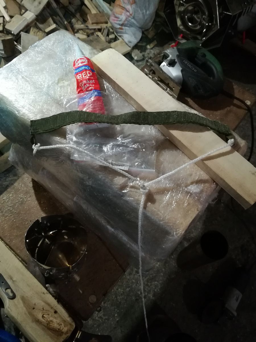

И выстругал из обрезка поддона дощечку, распирающую боковую стенку палатки на постоянной основе, между грибком и тканью, полезность тоже под вопросом (в транспортном – прячется в сегмент d=90.
Еще из мелких доработок – мазнул красным термостойким герметиком по краю крышки бака, хотя, как мне кажется, через заливную горловину «паразитного пара» больше выходит, чем через посадочное место в крышке, но пусть будет – не понравится – содрать недолго.
Также подготовлены 2 турбулизатора, их уже буду тестить по месту парения, не понравится – вытащил, и продолжил без них, а то есть мнения, что «с турбулизаторами ощущения не те» :)
Вот и проверю при случае, возможно, что мне это как раз «как доктор прописал».
При всей этой «подгонке» пришлось собрать МБ-10 в гараже, чтобы примерять более предметно. Закрутив в трубочку новый клапан разделки и завязав его на красивые тесемки цвета хаки бантиком, покрутил носом, и вспомнил, как пах расплавленным ПВХ такой же рулончик клапана, сварившийся после первой тестовой протопки КЦ-3 сосновыми брикетами. Накинул сверху ИЗН, посмотрел на горбик валика клапана, сплюнул, и разобрал всю конструкцию. Решил делать как на серии «Р».
Из остатка паленой разделки отрезал кусок ПВХ с нашитой велкро, к ней пару петель, к петлям растяжку и карабин. Только цеплял карабин к правой задней петле крепления ветровых оттяжек.
В процессе примеривания, понял, что лучше не выёживаться, и просто взять кусок липучки с веревкой, цеплять его за центр низа клапана и крепить.
Или поступить вообще кардинально – добавить одну тканевую петельку на центр нижнего края ПВХ клапана на постоянной основе, и растягивать уже за нее. Но тут лучше, если это внедрят на производстве, хлястик копеечный. Единственно, в моем случае, придется отрезать завязки, скрепляющие свернутый валик клапана ПВХ за ненадобностью.

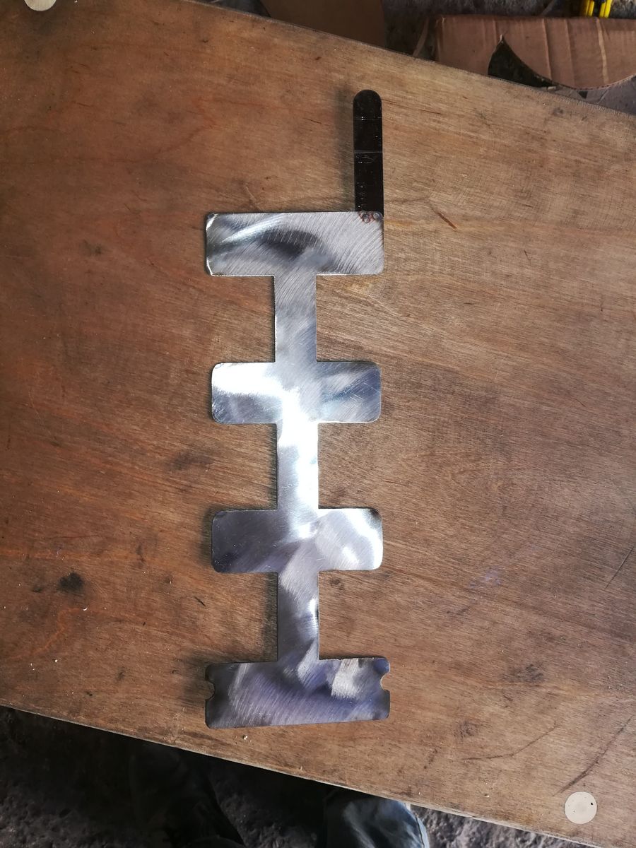

:lol: Еще про одну приблуду забыл, обязательно ее с КЦ попробую

Размер ячейки какой ?
Сообщения: 1219
Благодарил (а): 3394 раза
Поблагодарили: 2766 раз
Вот тут я выкладывал фото последней своей сеточки. Самый удачный вариант. http://www.mobibaforum.ru/post57391.html#p57391
Сообщения: 2588
Благодарил (а): 7092 раза
Поблагодарили: 4934 раза
Ячейка 5х5 мм, но сама сетка непрочная, лопается вдоль самопроизвольно, на фото не видать, но я с обратной стороны пару стяжков вязальной проволокой сделал на месте разрывов, думаю, переделаю ее на такую же размером, но паяную с квадратной решеткой.

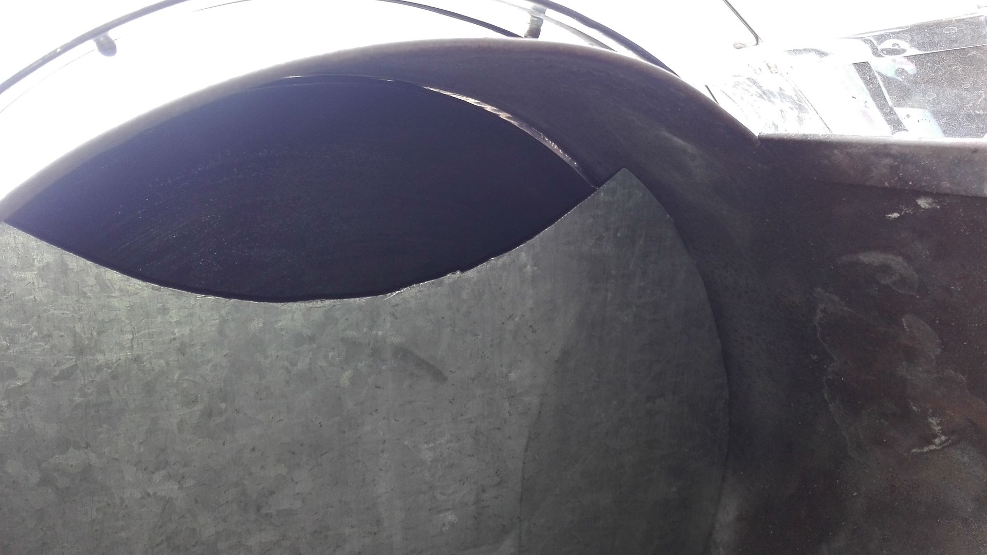

При крайнем парении в МБ-15 с КЦ-3 результат меня совсем не порадовал, но я сам виноват, торопился и не правильно установил ППГ-90. В результате весь пар терялся в дымоходе, но ещё видно было как пар выходил из под крышки бака. Все это сподвигло меня на так долго откладываемые доработки печи.
Первым делом я разогнул бортик на крышке бака, как это было на печи КЦ-2.
Теперь крышка плотно фиксируется на баке, до этого она легко выпадала, от любого прикосновения.
При фиксировании печи стяжками, крышка ещё плотнее прилегает к баку.
Во вторых, сделал вкладной дымооборот в печь, для лучшего парообразования в баке и возможно лучшего прогрева стенок печи.
Из обрезка оцинковки (не лучший вариант, но если будет работать, куплю кусок нержавейки и сделаю из него, а может быть Мобиба начнёт производить такие вставки) сделал круг с вырезом. Диаметр задавал с помощью бака для воды.
Дымооборот крепится на края топки крючками и прижимается баком.
В транспортировочном положении укладывается на дно печи.
Зазор между баком и дымооборотом составляет где то сантиметра 2-3. Надеюсь что эти доработки улучшат характеристики печи.

Работа печи с дымооборотом понравилась, стенки печи равномерно светились в темноте, бак активно кипел. Кондиции даже в МБ-15 были хорошие, не жесть конечно, но мы вдоволь напарились.
Пластину вроде даже не повело. Буду разбирать печь, сфотографирую сверху. В конце подбрасывал брикет, поэтому есть копоть на пластине, во время активного горения она выгорает.
Топка чистая, без нагара.
И мне кажется появились цвета побежалости на топке, там где их не было, а это значит топка прогревалась более равномерно.
И небольшое видео впридачу...
Первый тест с вырезом спереди. При открывании дверцы огонь вырывается наружу.
В бане установил дымооборот вырезом к задней стенке, бак установил трубой к передней стенке.

Бигстеп писал(а):
Поэкспериментирую ещё, либо удалю отсекатель совсем, без него дымооборот работал тоже.
Отверстие проходное надо увеличить. Полукруг нужно больше вырезать. Там происходит резкий поворот потока и надо больше места, иначе происходит запирание.
