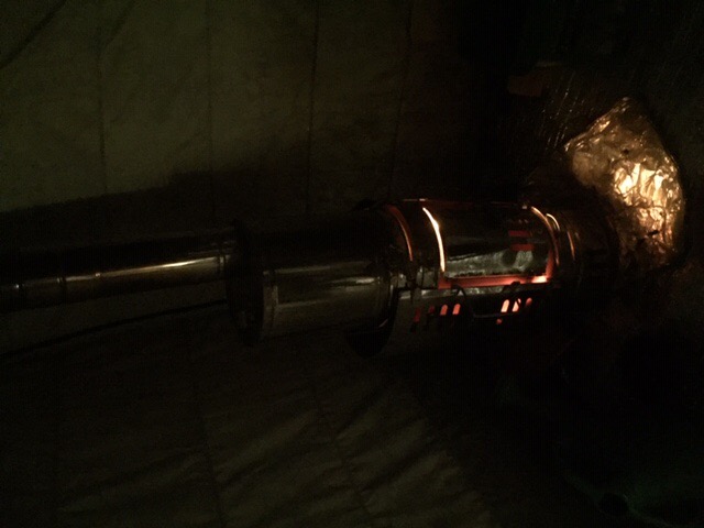

Приобрел ИНИПИ в декабре 2017 в Москве у Игоря Ерхова. Взял КЦ-3 сразу с ППГ-90 (почему мне так хочется назвать его ППШ, э?:) Брал именно ИНИПИ а не МБ по следующим причинам: 1. Она шире - с моими 183 можно лечь поперек и не цеплятся мордой за стенки. 2. Объем и площадь больше - вдвоем не тесно. 3. Она легче и ее можно таскать отдельно в походы, а поскольку шире можно без печки ставить с традиционной каменкой. 4. Она дешева, можно докупить потом отдельно МБ с тентом и пользовать стой же КЦ.
Приехал обратно в Саскатун, поставил ее на терасске у себя, приладил столик высокий вместо полка, накрываю тостым полотенцем. Прикупил камней - крупный декоративный гравий (5 см). На парогенерацию выходит через 20 мин, Камни греются до шипелки примерно час, до гейзера ~1:30.
Первая ходка при -18 снаружи - с каминными брикетами удалось прогреть только до 65С - огорчилсся слехка. Прикупил местной пенофолки, кинул на пол, на крышу - уже лучше, но все равно только до 70С. Утеплил также и торцы. Получилась полная двухслойка.
Вчерась за бортом было -25, с ветерком. Взял по случаю березовых дровец (не вполне ,правда, сухих) и догнал уже до 85С - при влажности 60% это уже что-то. Интересно, что снег на крыше не растял, т.е термоизоляция вышла очень эффективная. Пару раз выбегал принимать снежные ванны - хорошо, но при -25 снег царапучий слегка. В следующие выходные обещают уже -30, попробуем, как оно выйдет...
Общий итог: твердая 5 при условии сухих дров и второго слоя. Дрова колоть помельче, воду доливать ~каждые полчаса не дожидаясь сильного выкипания - тогда парогенератор быстро снова в режиме и банька не успевает значимо остыть. Как-то так...

Alex050560 писал(а): Вчерась за бортом было -25, с ветерком. Взял по случаю березовых дровец (не вполне ,правда, сухих) и догнал уже до 85С - при влажности 60% это уже что-то.
Приветствую.
А у вас где расположен термометр? А то режимы, которые вы описываете, уж слишком сталеварские. :lol:
Я заметил, что утеплитель касается трубы. Не загорится?

Dubashov писал(а): Приветствую.
Термометр ~25 см от потолка, где-то на уровне головы... На полке конечно ниже, но в снег хочецца:) Меткий глаз у Вас! Фото я сразу сделал как закончил, потом тоже эту проблемку заметил-поправил. Сейчас все ОК спасибо!

Alex050560 писал(а): Термометр ~25 см от потолка, где-то на уровне головы... На полке конечно ниже, но в снег хочецца:) Меткий глаз у Вас! Фото я сразу сделал как закончил, потом тоже эту проблемку заметил-поправил. Сейчас все ОК спасибо!
Приветствую Вас. Трубы на печи рекомендую собирать дальше с учетом "цветов побежалостей" тогда будет более "феншуйней" что ли. Трубы найдут свое место и будут плотней собираться/разбираться. Да и эстетичней как то ;)

Алекс. Вам Паробомба нужна. Парилка большая у Инипи. Чтобы ее хорошо прогреть, да еще зимой, КЦ-3 будет работать на пределе своих возможностей. Эта печь хорошо идет под МБ-10 или двухслойный парилки.

Я помоему написал, что сейчас палатка фактически двухслойная, причем второй слой изолирует ее почти идеально (снег на нем не тает при +85 внутри). Но Вы правы, -25 снаружи - близко к пределу для КЦ-3 даже в двуслойной палатке. Я ее кочегарил в «реактивном» режиме - вся аж светилась снизу доверху. Паробомба таки да -крутая штучка... Вот прогорит у мя КЦ - заведу себе МБ-104 с Пармой, да с накидкой, ужо повеселюся...:)
