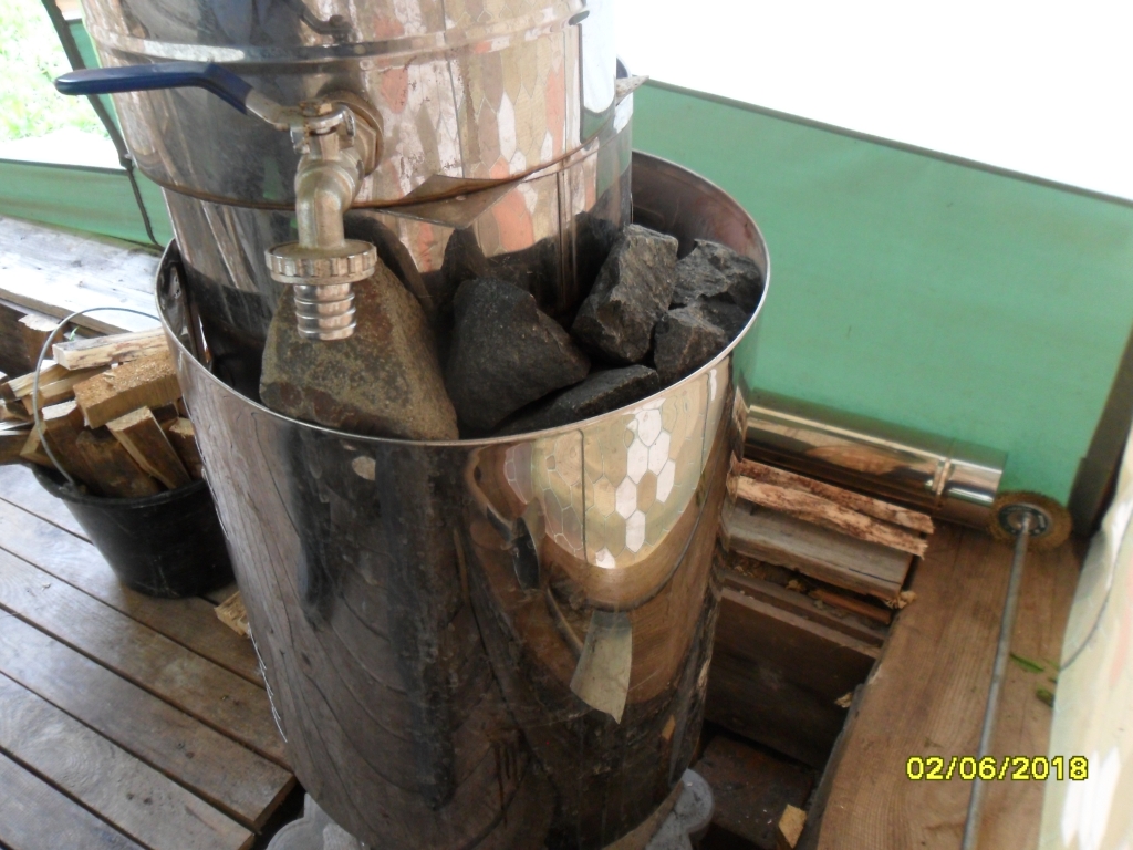

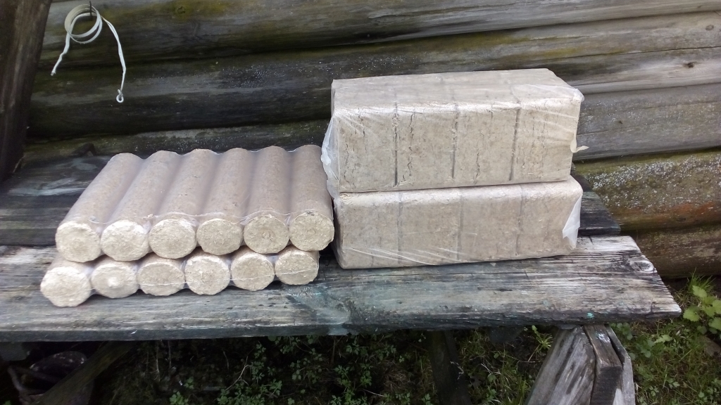

Всякими обрезками досок, брусков и бревен. На фото в ведре просматриваются. Для пробы брал такие брикеты,но поскольку всякого барахла много больше не покупаю.
