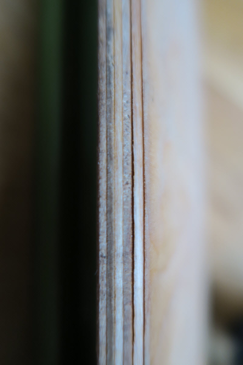

Являюсь обладателем двух полоков ПС-750. Первый полок был куплен 19.11.2019, второй 25.01.2020.
Оба полока обработал натуральным льняным маслом в два слоя.
Полок в основном использую для бани, сверху на полок кладу махровое полотенце (150*200) сложенное пополам. Часто сверху ставлю ведро с веником и рядом ведро с холодной водой. В конце после парения полотенце насквозь мокрое, полотенце отжимаем вдвоём.
В прошлом месяце (феврале) после парения один из полков забыл достать из сумки и в последствии обнаружил что фанера начала слоится только на одной "половине" полока. Видимо причина в том что то место где фанера начала слоится продолжительное время было подвержено воздействию влаги.
Сообщение публикую для того чтобы другие люди учились на моих ошибках и их полоки служили дольше.
В дальнейшем хочу отремонтировать полок.
Есть ли у Вас рекомендации по эксплуатации?
Как определить что полок необходимо повторно обработать маслом?
Если ли какая нибудь альтернатива фанере? Кто-то использовал влагостойкую фанеру?

evgen писал(а):Кто-то использовал влагостойкую фанеру?
Для полка не пробовал, а когда строил фанерную лодку - картоп, покупал берёзовую влагостойкую ФСФ. Чтобы проверить влагостойкость, отрезал небольшой кусок, замочил на сутки в воде, потом часа полтора - два кипятил. Не расползлась. Стала немного толще, набухла, но через пару дней была опять в своём размере. Лодке уже четырнадцать лет. Целая.

А я не заморачиваюсь сушкой, пару раз уже шлифовал, что бы снова беленький был-как новый. Почти вся краска с каркаса слезла, а вот фанера полностью живая, нигде ничего не слоится!
Re: Складной полок ПС-700
Морилкой покрыл и всё, ну и сумок не использую! А в бане сверху коврик туриста стелю. Уже наверное года два прошло, всё хорошо!

Александр Петрович писал(а):Морилкой покрыл и всё, ну и сумок не использую! А в бане сверху коврик туриста стелю. Уже наверное года два прошло, всё хорошо!
Вот и я думаю что моя ошибка была в том что полок из сумки забыл достать, остаточная влага стекла вниз и полок пролежал около недели в закрытой сумке - из-за этого фанера расслоилась.
Со вторым полоком у меня так же всё хорошо.
Если бы сумки не использовал то такой проблемы вероятнее всего не могло произойти.
Буду учиться на своих ошибках.
Понял что следует просто заменить фанеру на такую же и пользоваться дальше. Зашёл в интернет-магазин фанеры, тут столько разновидностей что глаза на лоб вылезли :shock:
