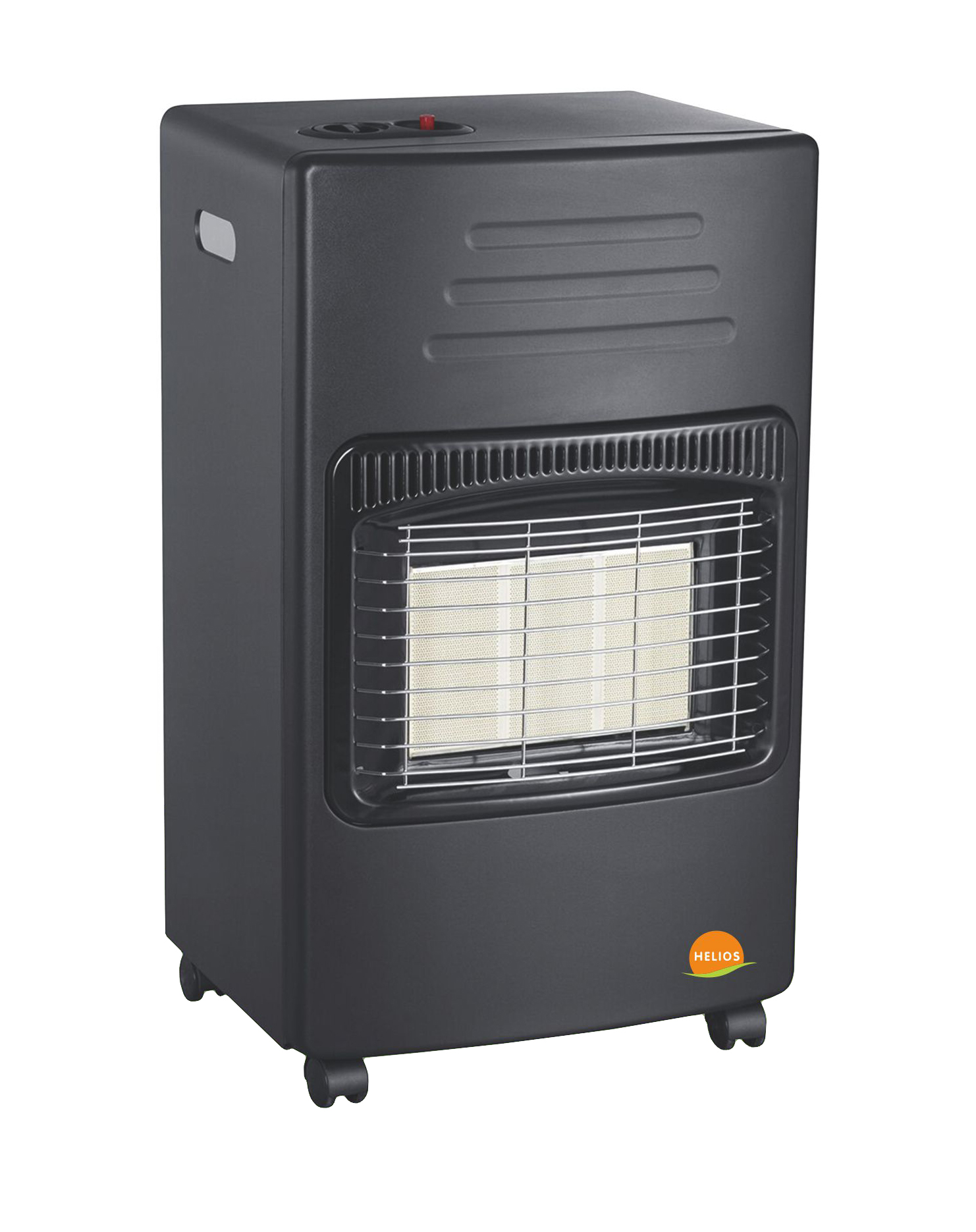

В общем с ремонтом кирпичной печки не успел, холодно уже делать. откладывается до весны. Теперь встал вопрос отопления на этот сезон.
Дано сруб 6х6 разделенный напополам глухой стеной. Надо обогреть хотя бы половину в режиме выходного дня.
Какие варианты рассмативаю.
1. инфракрасный газовый обогреватель на 4,2 кВт например что-то такое
к нему надо баллон. Итого по бюджету 4000 обогреватель + 1000 руб б/у баллон(если на 50 литров)= 5000 руб
2. обогреваться электричеством.
а) повесить ИК-излучатель
который греет локально, например над кроватью(когда спишь) или над столом(когда не спишь). Комнату он не прогреет, конечно, но тебе будет тепло.
б) прочие электрообогревательные приборы. Сложность в том, что в доме очень хилая проводка, страшно
3. Приспособить для обогрева Согру. Но для этого нужно вывести дымоход в окно, а в продаже сегментов на 90 мм я не нашел... нужно как минимум два колена на 90 градусов. Вариант или мастерить какой то переходник под ходовые размеры или...
Какие будут мысли. Пока склоняюсь к варианту 1 с элементами варианта 2. Т.е. газовый ИК обогреватель на 4,2 квт с 0,8 квт потолочным электрическим ИК обогревателем. Разогреть комнату газовым, а на ночь оставлять электро ИК-излучатель.
Еще как вариант газовая пушка. Кислород жжет адски, но промороженное помещение прогреет до комфортных температур за 1-1,5 часа. А потом на поддержание что то другое включать.

Добрый день! Первый вариант мне кажется лучший, пользуюсь подобным инфрокрасным газовым обогревателем, брал в мерлено за 6000 руб., только по мощности сейчас не скажу! ИК-излучателями не пользовался! Пользовался газовои пушкой, греет мощно, но кислород жжёт, сейчас в пользовании подобная дизельная установка, воняет первые 5 минут, потом нормально, но пушки это для гаражей хорошо, я мастерскую грею! По поводу согры - можно поехать на строительный рынок, зайти где дымоходами занимаются, там прям при тебе и колено под 90 градусов согнут и любые разделки подберут/сделают! Как пример метровый сегмент мне сделали за 500р., 2 колена под 90 градусов тоже по 500р. за каждое, минут 15 ждал пока накатают, только образец дымохода надо с собой взять проверить соединение!

У меня тоже в свое время был и газовый ИК и газовая пушка. Задача пушки максимально быстро нагреть помещение и конструкции(стены, перегородки, мебель) а потом перейти на другое отопление для поддержания тепла

Еще вариант - пушка газовая + ИК газовый(правда тут уже бюджет конский... рублей 10000). Пушкой разогрел, потом ИК на поддержание. Только вот что-то боюсь я газовые приборы на ночь без присмотра оставлять...

glu_iv писал(а):Еще вариант - пушка газовая + ИК газовый(правда тут уже бюджет конский... рублей 10000). Пушкой разогрел, потом ИК на поддержание. Только вот что-то боюсь я газовые приборы на ночь без присмотра оставлять...
Что-то у меня дебет с кредитом не бьют.. Или имеется в виду газовая пушка прямого нагрева??? Ее в жилое помещение??? Врагу не пожелаешь..

Прямого нагрева. Именно для быстрого разогрева. Делал так в течении многих лет в деревенском доме. У меня была Русская печь, она на режим выходит через часов 5. А когда приезжаешь в промороженный дом, тепло в нем будет только к вечеру воскресенья, если начать топить вечером с пятницы.
Я по приезду включал газовую пушку, и затапливал печь. За 2 часа пушка прогревала помещение и его стены. Потом выключал пушку и включал газовый ИК обогреватель. И к тому моменту как тепло начинает выходить из русской печи в доме уже тепло. Тогда выключал все газовые приборы и все выходные тепло давала уже русская печь

Оно и понятно - потом печь сама и проветрит через себя. Но теперь-то печь в пролете, так? И чего? Проветривать? Или по шахтерски, стиснув зубы?
