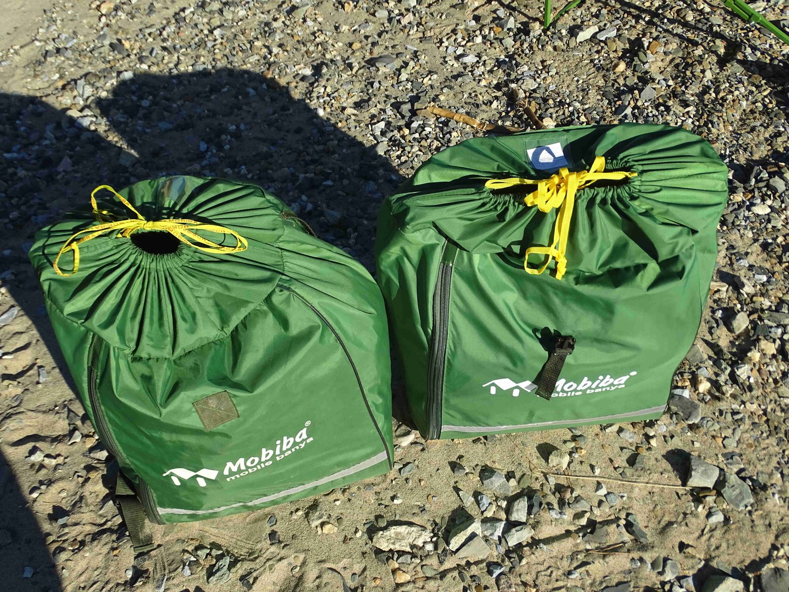

А, забыл показать вышеупомянутые затяжки на рюкзаках:
...ну эта же намного симпатичнее и функциональнее!

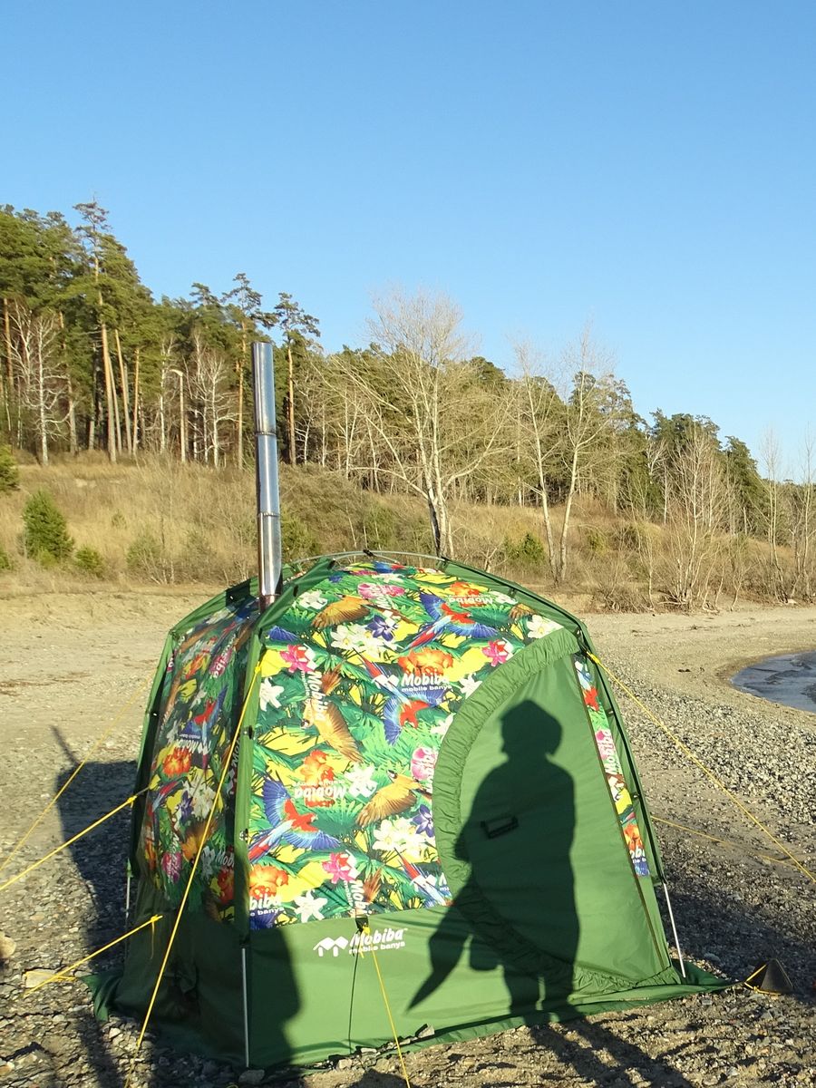

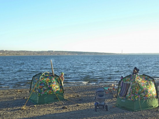

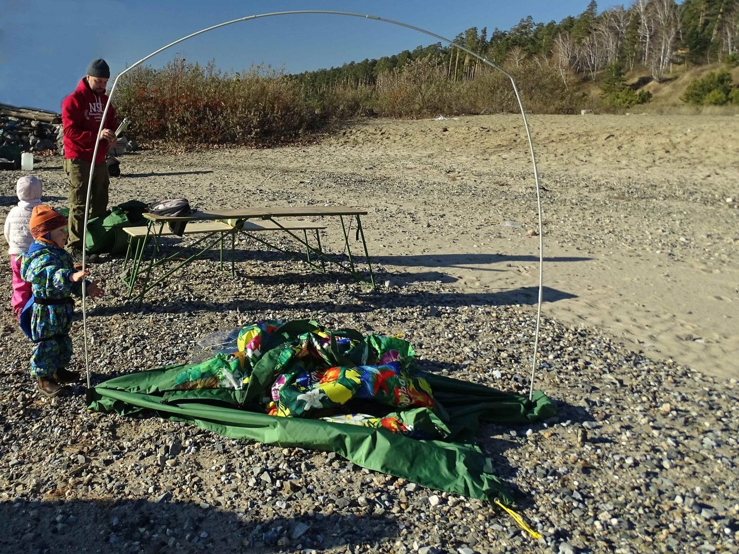

Устанавливаем К-2 с использованием инициативного труда малолетних детей:

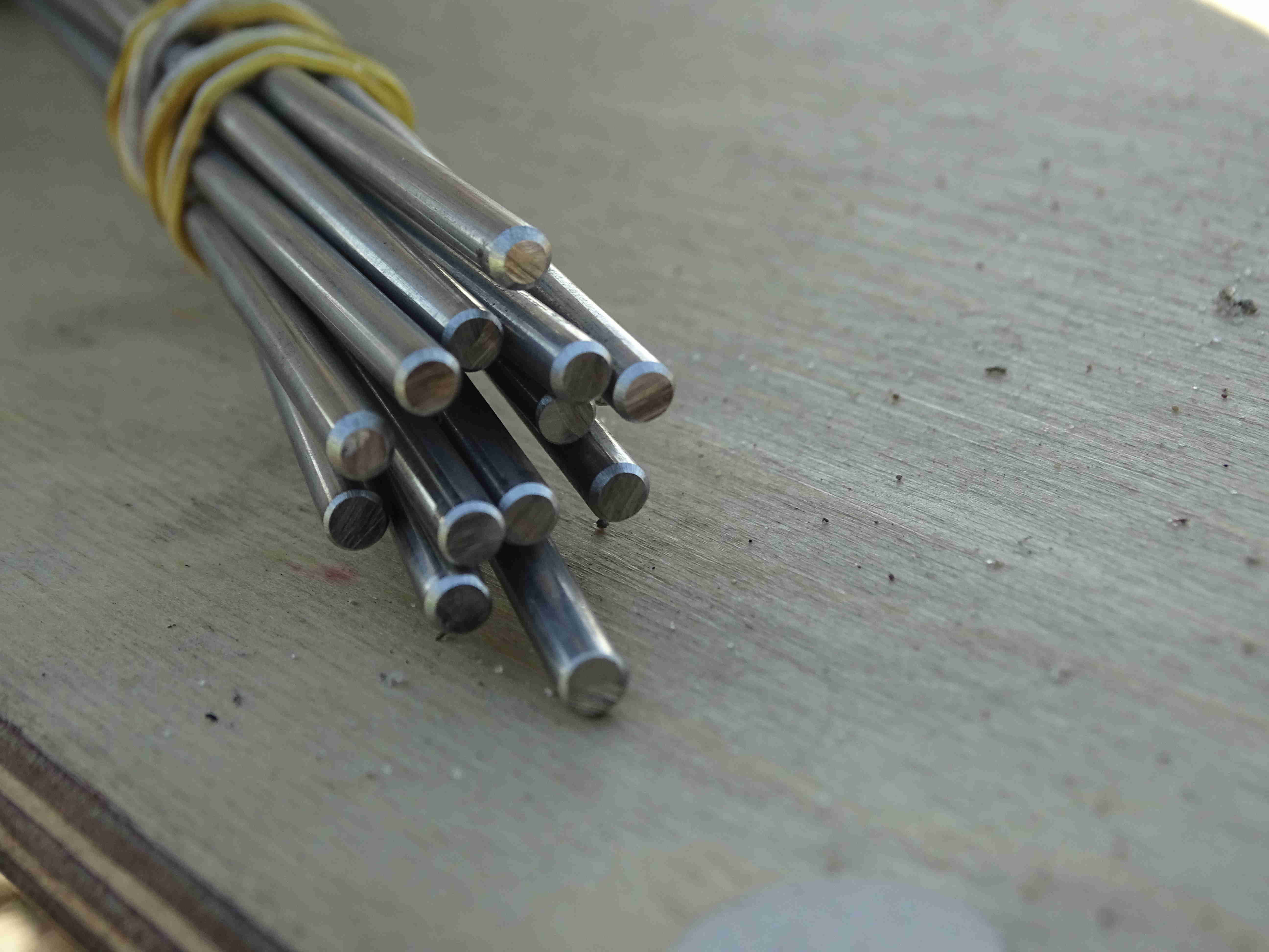

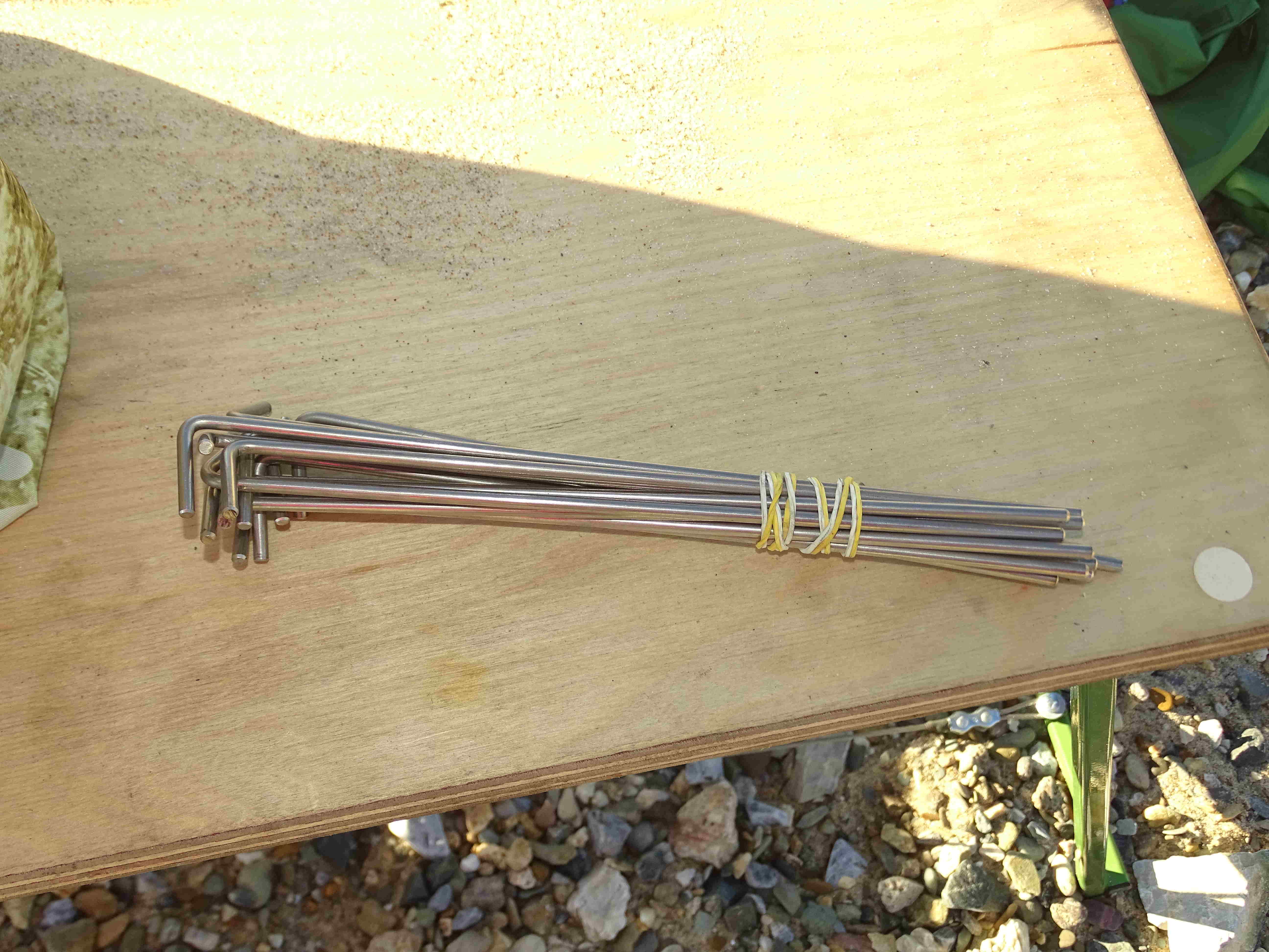

Красивые колышки
с качественно обработанными торцами
не смогли удержаться в песчано-каменистом грунте, и были заменены на традиционные камни.

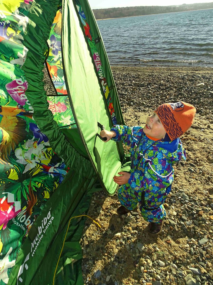

Новая дверь понравилась!

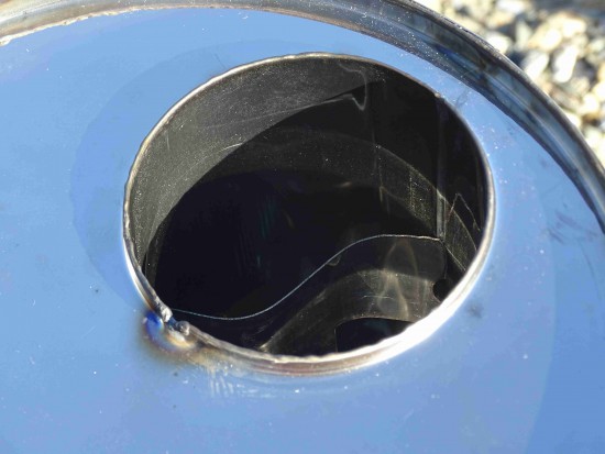

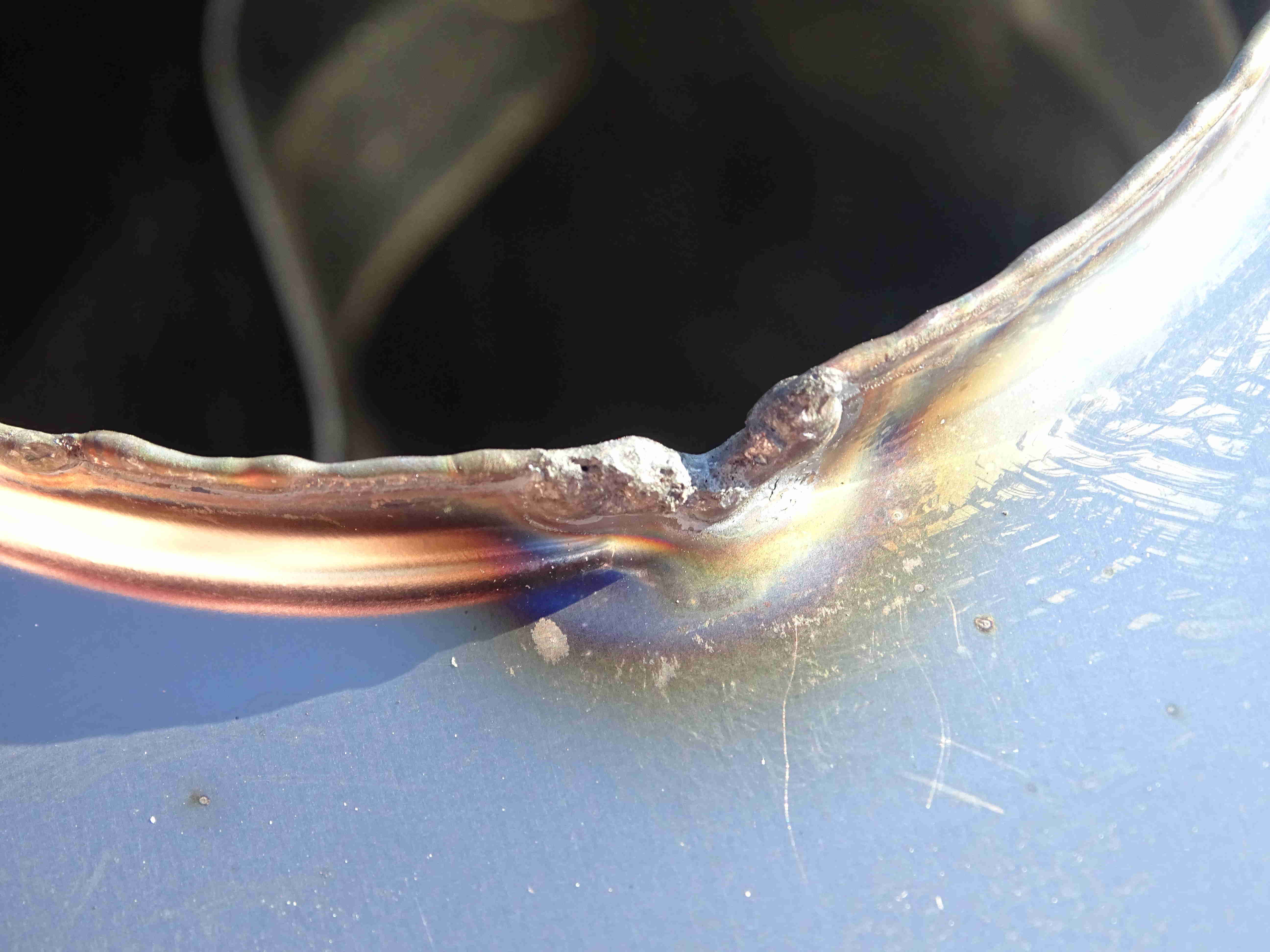

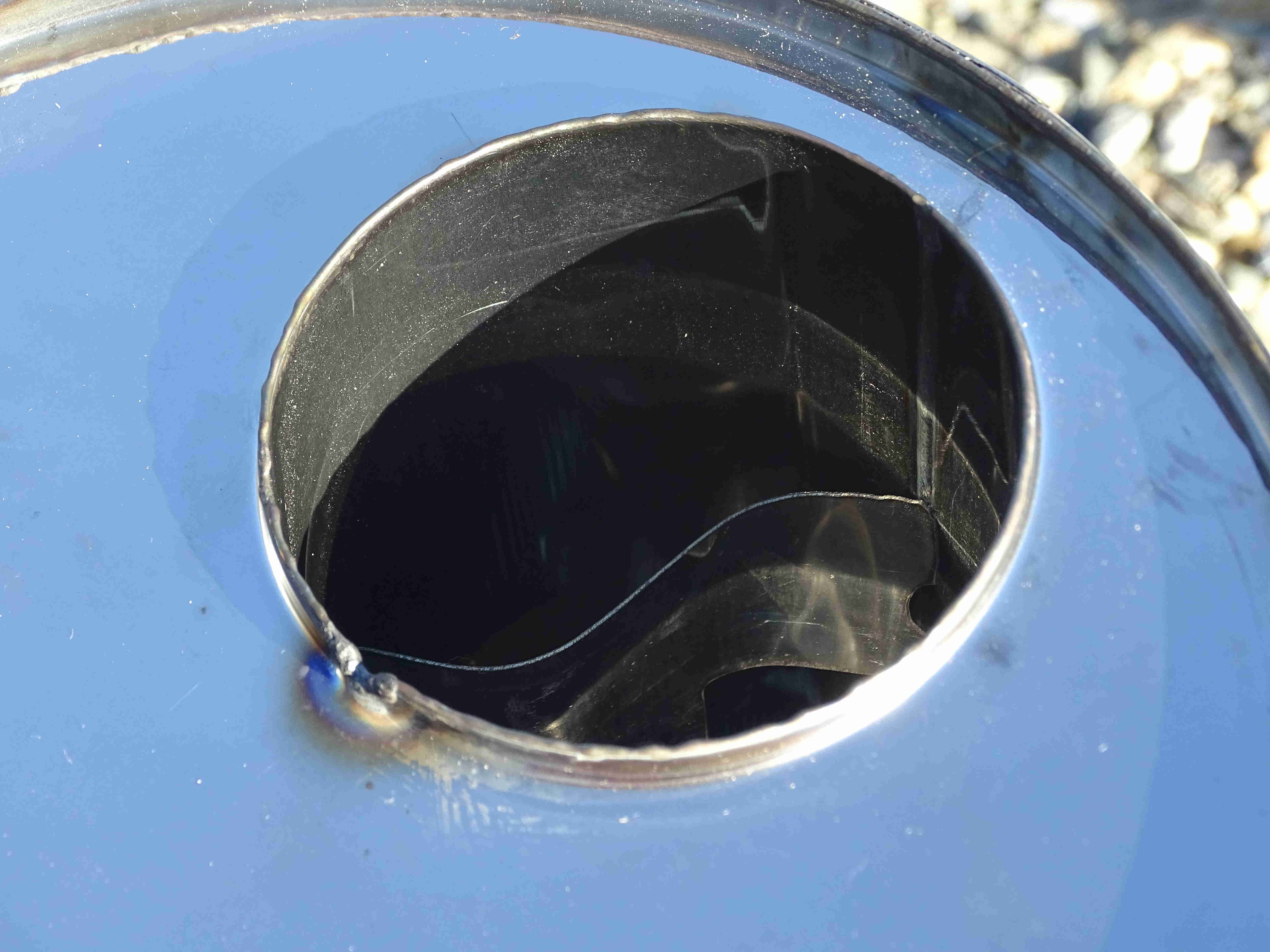

А вот новая Жига несколько насторожила качеством одного места на сварном шве:
На холодную не течёт, проверял. Поскольку ведро было забыто, одним баком Жиги черпал в другой :lol:
Надо бы комплектное вёдрышко! Есть же печи покрупнее Жиги, и оснастка для их производства... может немного напрячь цех металлообработки и сделать ведро, в которое Жига целиком войдёт? И веники в таком запарить можно и воды принести хороший запас.

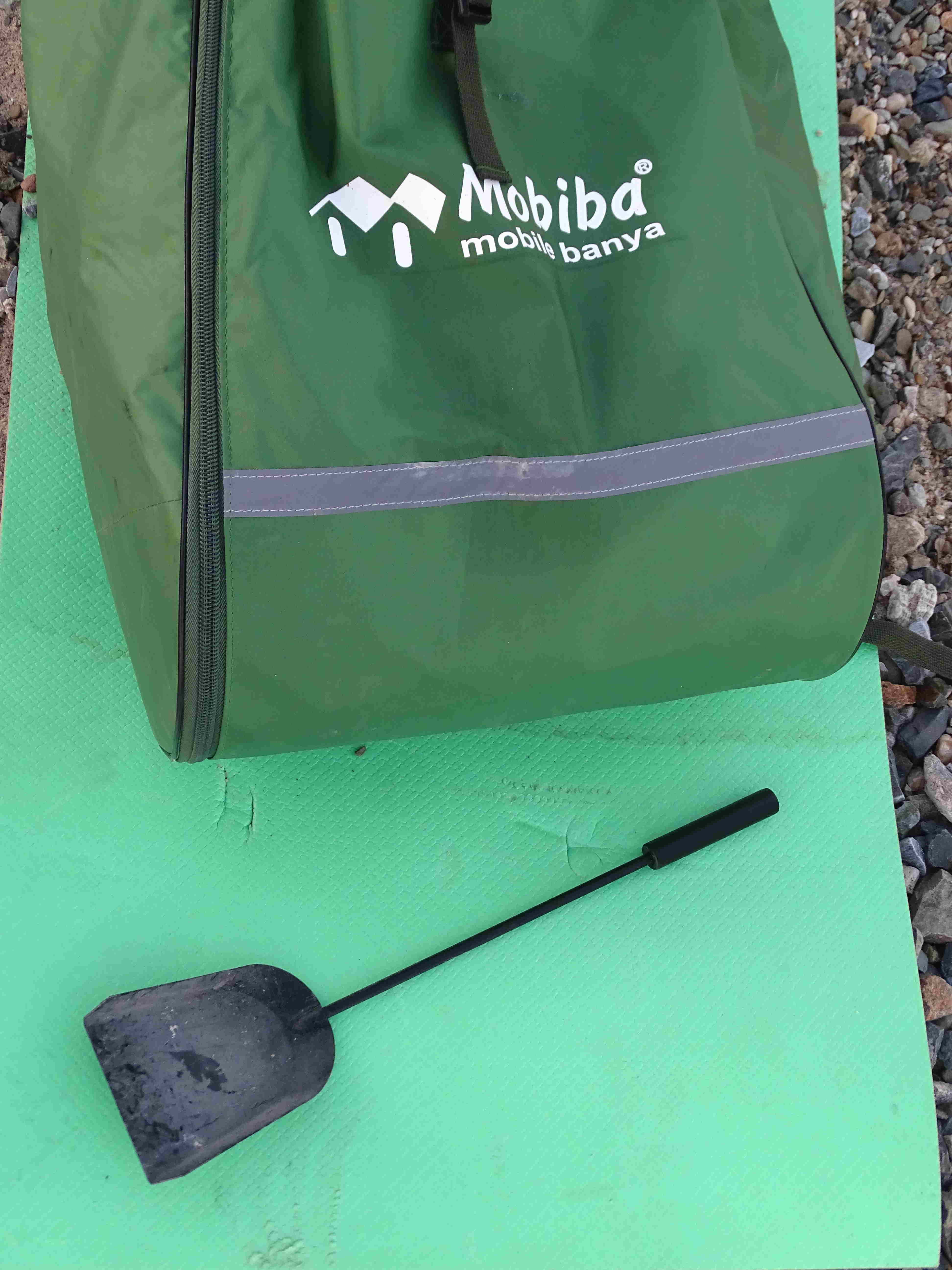

Для обслуживания печи прикупил небольшой совочек, очень удобно оказалось им угли шерудить и выгребать в конце процедур.
ППГ не использовал, парились на ПСН-700. Пару всем хватило, ходили купаться в стылые воды Обского моря.

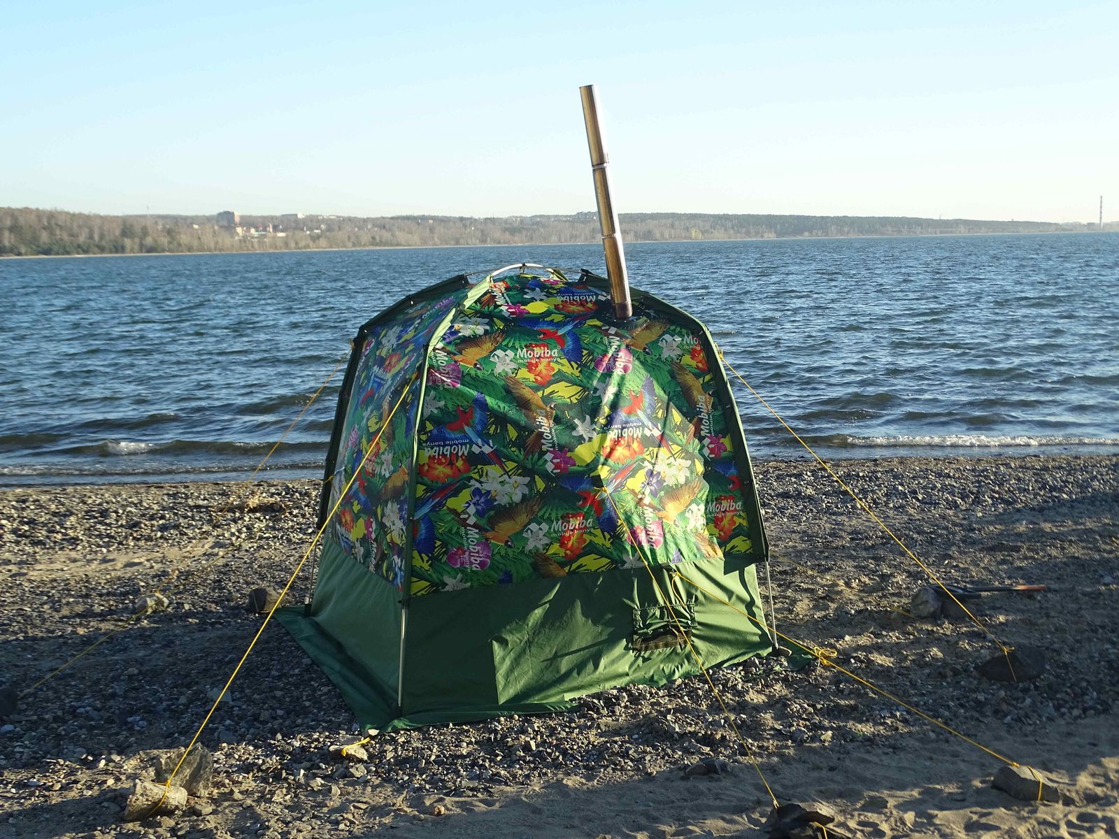

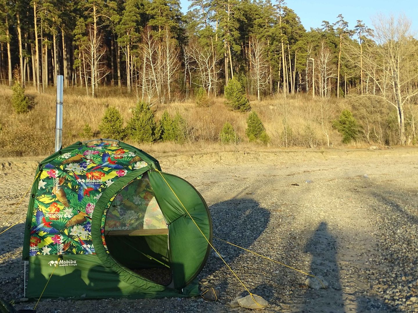

Вот такая она, К-2!

Раз "народ требует (С)", сравнение: К-2 vs. Кайфандра!

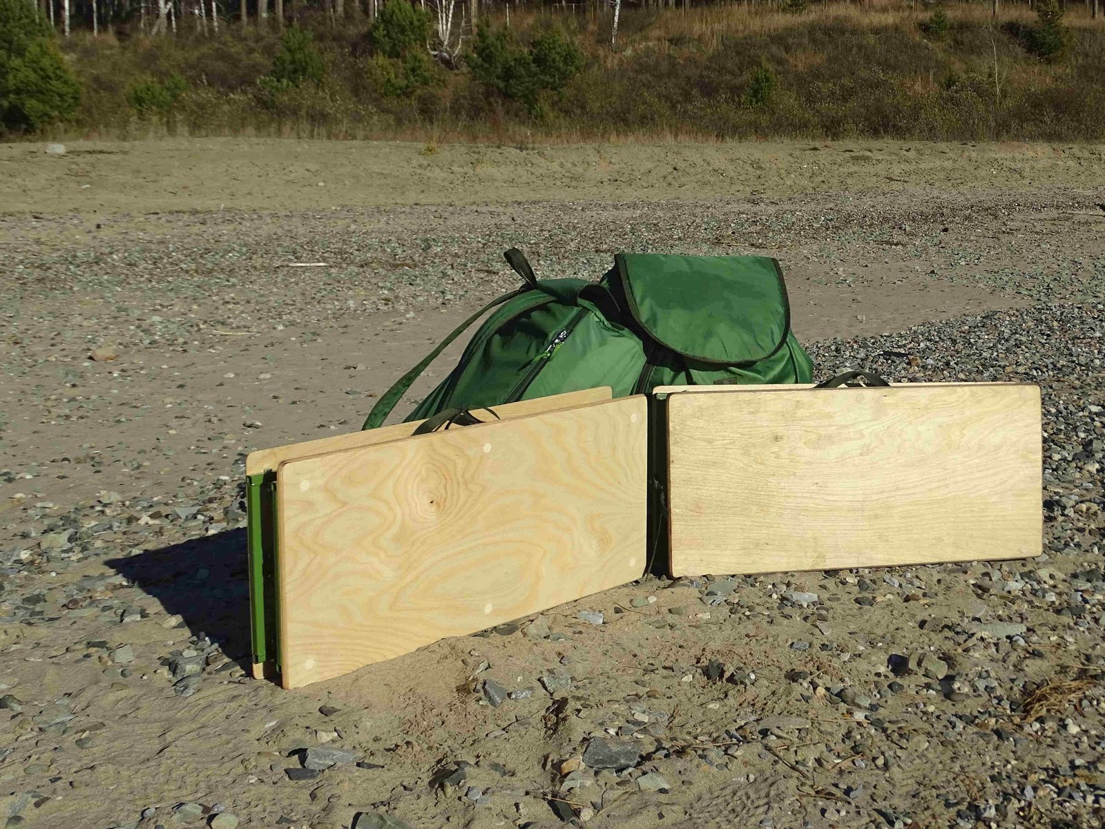

По рюкзакам описал, повторяться не буду. Застёжечки, верёвочки - вот и вся разница! В итоге по этому пункту ничья.
Использовать можно и тот и другой на коротких дистанциях. Причём в стандартный рюкзак легко влезают ППГ-90, допсегмент дымохода, совочек, пачка брикетов и для прочих шапочек-тапочек место остаётся. :D

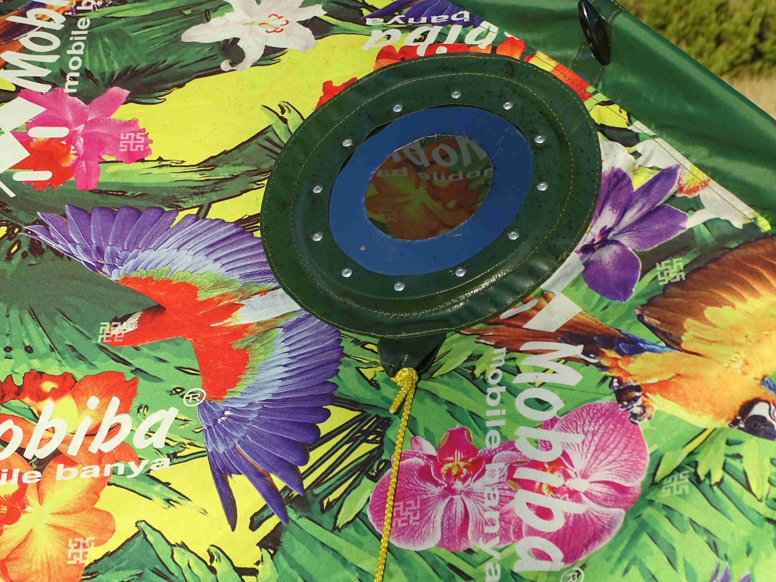

Есть отличия палаток в наличии клапана приточки в К-2, который удобно регулируется на велкро. Я использовал где-то четверть площади - хватило для устойчивой работы печи с полной топкой. Поскольку есть клапан позволяющий полностью перекрыть это отверстие, однозначный "+1" в копилку К-2.

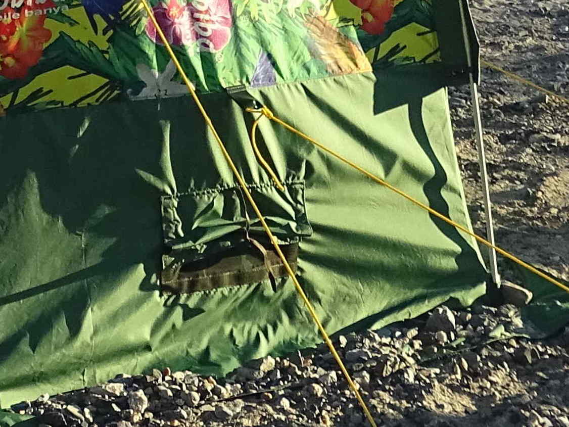

Немного отличается расположение растяжек: на стене с дверью у К-2 крепление растяжки смещено ближе к печи, а в К-1 было по центру. Также в К-2 отсутствует растяжка от разделки дымохода.
При нормальной установки обе схемы работают хорошо. Но в случае со срывом угловой растяжки (что может произойти вследствие чьей-нибудь неосторожной походки или шаловливых ручек) мне нравилось наличие дополнительной на разделке в Кайфандре! "+1" Кайфандре.
По двери размышления уже были, они очевидны: распашная удобнее, функциональнее.
Но тяжелее, имеет порог о который можно запнуться.
С моей кочки зрения видится так: взрослому человеку моего роста (180 см) одинаково приходится нагибаться в Кайфандре первой и в К-2, но в К-2 приходится ещё перешагивать через порог.
Зато для открытия двери нагибаться до пола за бегунком не приходится. Жене с ростом 164, без вопросов распашная дверь удобнее, нагибаться почти не приходится. Да и в плечах "не жмёт".
Старший сын 2-х лет быстро освоил распашную дверь, до ручки как раз достаёт. Но в отличие от двери-молнии, не может пока открыть дверь с закрытым клапаном. Это повышает безопасность! Без спросу не зайдёт в баню к горячей печке.
Младшему (5 мес.) было бы удобнее заползать без порога, но ему эта самостоятельность пока излишне.
Закрытие клапана изнутри немного затруднительно, особенно после образования густого конденсата от Жиги. Может хитрости какие есть? Но это закрытие и не является обязательной процедурой.
Все четверо испытателей без инструкций с первого раза справились с задачей входа-выхода, закрытия двери и клапана. Никто о порог не споткнулся. Тест эргономики двери К-2 пройден!
По общим впечатлениям, поставлю жирных "+2" К-2.
Кайфандра первая в этот раз использовалась в качестве раздевалки и жилой палатки для обеденного сна детей. Отлично себя в этой функции проявила. Закрывала от ветра и любопытных глаз (окно завесил полотенцем). Пока (до выхода специализированного изделия) она так и будет использоваться.
Ну, с отличиями конструкционными и эргономическими вкратце разобрались. Разница не такая большая, но как и следовало ожидать, в пользу распашной двери К-2.

Колья___________________|____нет___|__380_____| - входят в комплект К-2, но не для всякого грунта пригодны

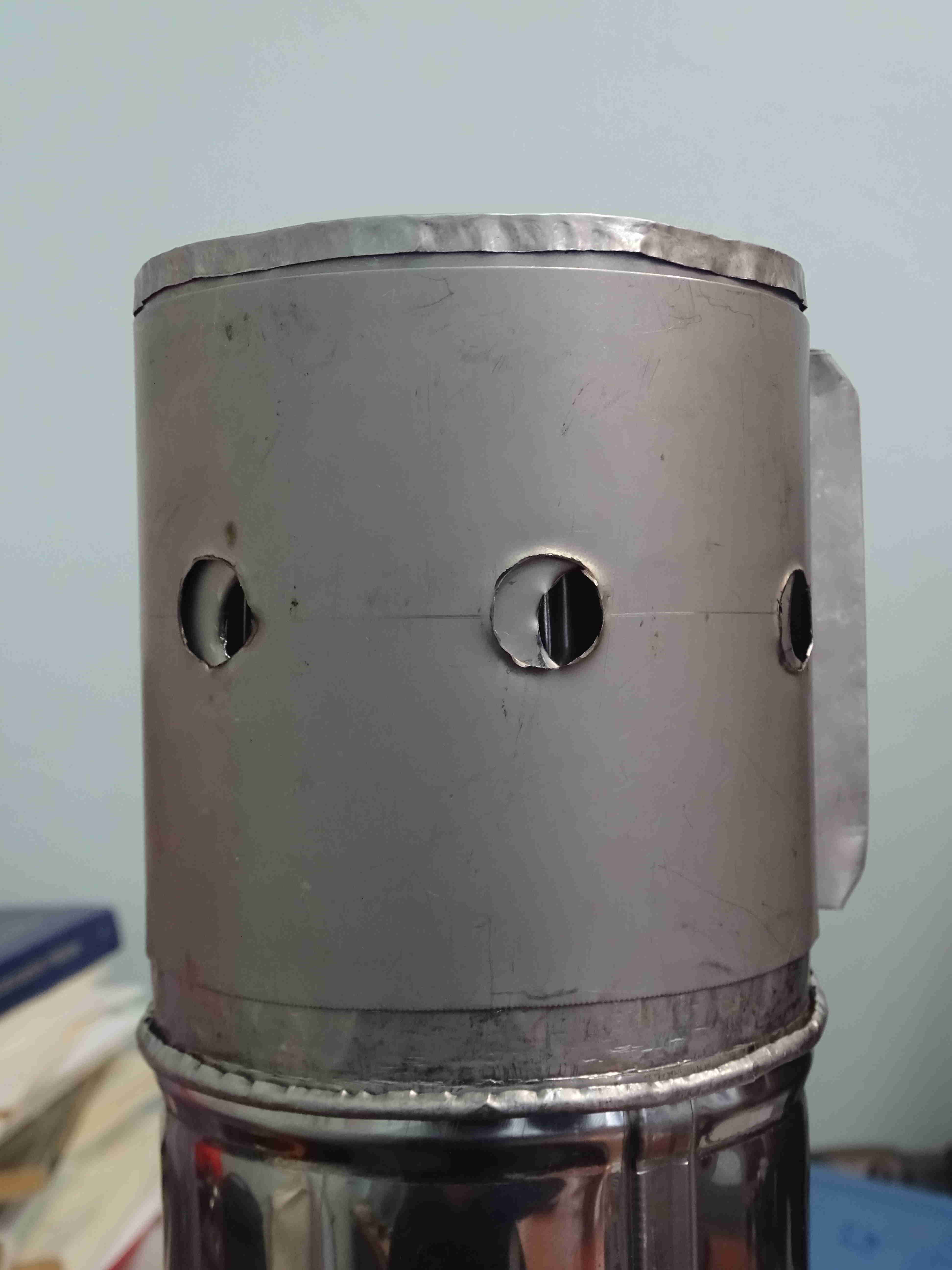

Встречайте! РП-110, экспериментальный вариант, хенд-мейд:
Согнул из 0.25 нержи. Немного промахнулся с допуском фальцевого замка. На штатный пароперегреватель очень плотная посадка получилась. Но всё функционально, отверстия открываются и закрываются внешним кольцом.
Смысл данного устройства, как многие уже догадались, в возможности запускать пар в дополнительный пароперегреватель ППГ-90 или выпускать его ту или иную его часть после штатного пароперегревателя Жиги. Таким образом, атмосфера в бане должна регулироваться от хамама до русской бани методом Якубовича: "вращайте барабан!" :lol:
Посмотрим, что из этого выйдет на практике.
А, забыл расшифровать: РП - регулятор пара, 110 - диаметр условный.

Ниче не понял, а как туда ППГ90 совать?
Re: Заметки кайфандровода (Ivan)
StAlk, дык так же как обычно! РП стоит как раз на штатном ППГ, следующий ППГ "совать" сверху.
Эта деталь заменяет штатное кольцо без отверстий. Как доберусь до испытаний - покажу в сборе.
