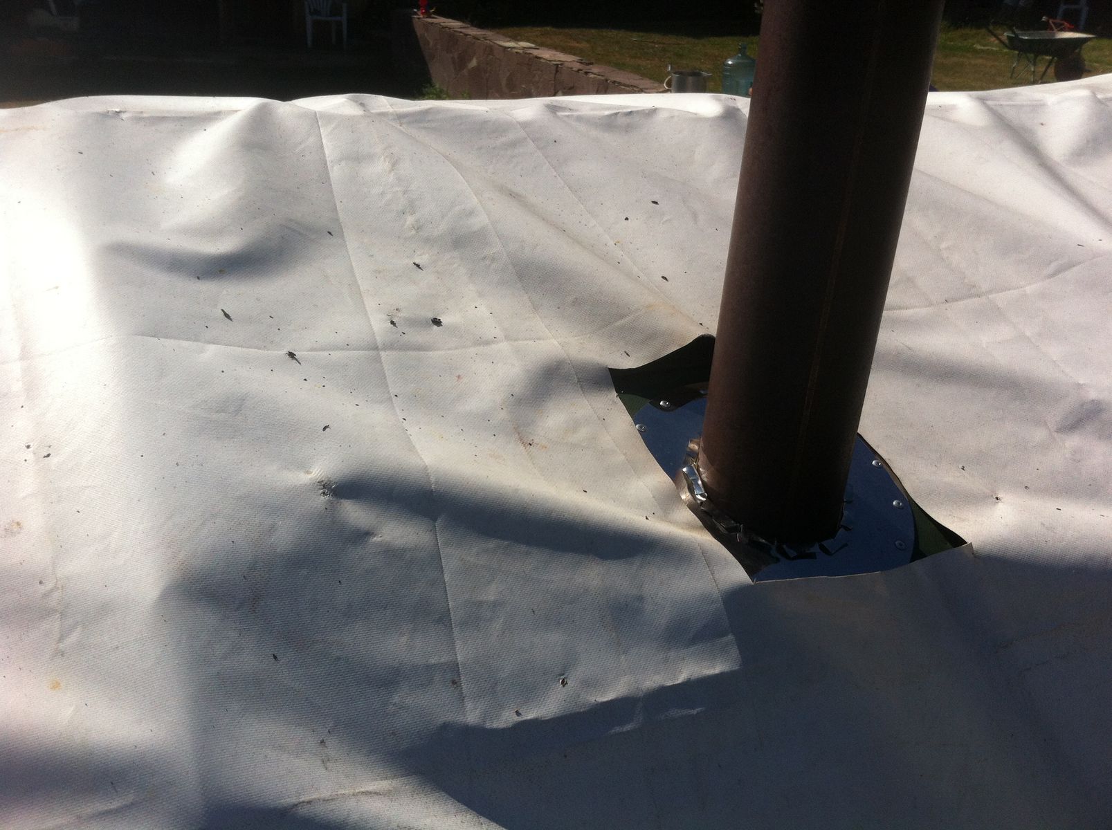

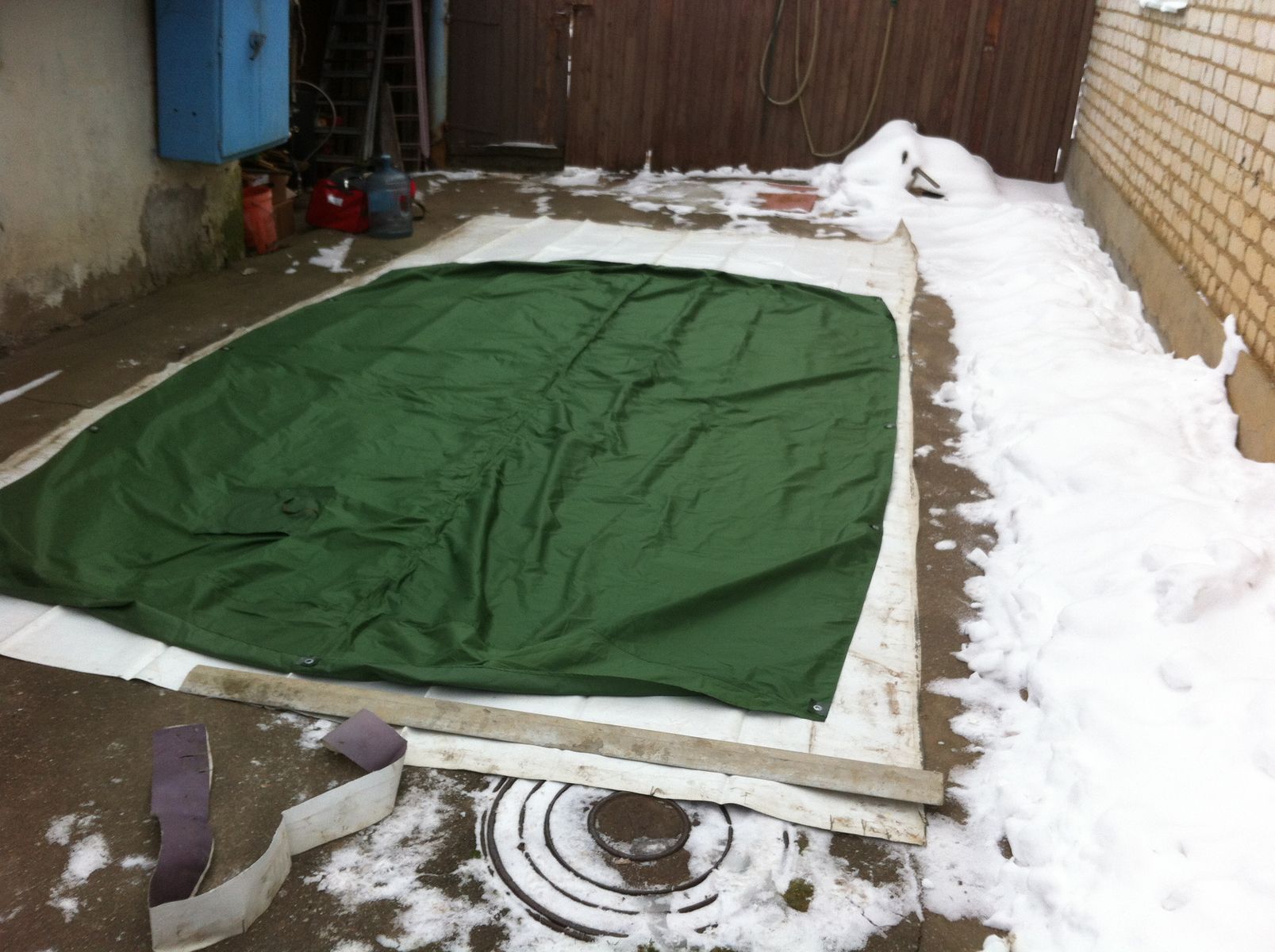

Я сразу накрыл банером бэушным,в гараже лежал.обрезал по размерам родной накидки.Крепил хомутами-стяжками к люверсам крепления растяжек.Всю зиму простояла -ни одного прожега на банере.Топил березой.Весной Банька переехала на дачу.В печку полезло все подряд.Стали появляться прожеги на банере.В основном после елки или трухлявых дров.тент целый-ни одного прожега...

Re: Самодельная накидка ИЗН.
Сообщение Алексий »
фото прожегов

Отверстие разделки увеличивали ? печка какая-то нестандартная ?

Алексий писал(а):...Стали появляться прожеги на банере.В основном после елки или трухлявых дров.тент целый-ни одного прожега...
Это и есть понятие "жертвенный слой". Искры всю энергию тратят на прожигание ПВХ. Когда они проваливаются дальше, они уже не такие горячие, чтобы прожечь крышу палатки.
Если еще дождик моросит и жертвенный слой охлаждается, то он работает еще лучше.

Zmei писал(а): У нас экокожа обивочная стоит примерно 7$ за м.п. А банер стоит 1$ за метр. Плавится и ладно. Крышу то он защитит от прожега. Ведь мы говорим о жертвенном слое, т.е. о том который не жалко. Тут уже кто на что горазд. Безусловно, фирменная накидка лучше всего и по функционалу и по эстетике.
Можно применить два жертвенных слоя. Искры еще и на переходе границы от слоя к слою потеряют свою тепловую энергию.

Причем прожеги все около трубы в радиусе 70 см.фото выложу как разберусь со сжатием...
