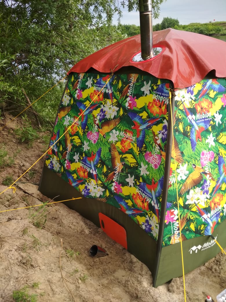

Путешествовали по Карелии. Останавливались в кемпинге. Париться белыми ночами, это что-то...

Наконец освободился, написать о поездке.
Топил сосной, она уже была напилена для костра. Лень было искать другие дрова. Как видно, красная топка, это горит сосна. Было около 110 градусов.
На следущий день, после ночного дождя, печь стала дымить ( ночью на трубу одевал банку,от дождя). Кое как попарились и пошли пить чай. Дрова не горели, тлели в печи часа 3, последствия топки сосной. Потом подбросил одно полешко и еще 2 часа была кипяченая вода. Получился самовар)))
Когда разобрал дымоход для прочистки, оказалось что полностью забит турбулизатор. С другой печью у меня такого не было, когда сосной топил. Но и турбулизатора тоже не было. Сажа покраям трубы наростала. Можно было обстучать, и дальше топить. С Жигой это так нельзя, из за турбулизатора. Только
полная разборка дымохода.
А может ну его, этот турбулизатор?
Он у меня и сам выпадать стал уже.
Хочу сделать заслонку, регулировать скорость горения. Самоварный режим, отличная вещь.
Моим он больше всего понравился. Баней уже не удивишь))
Ну и иногда очень жарко, можно убавить.
А также не помешает сделать колосник.
