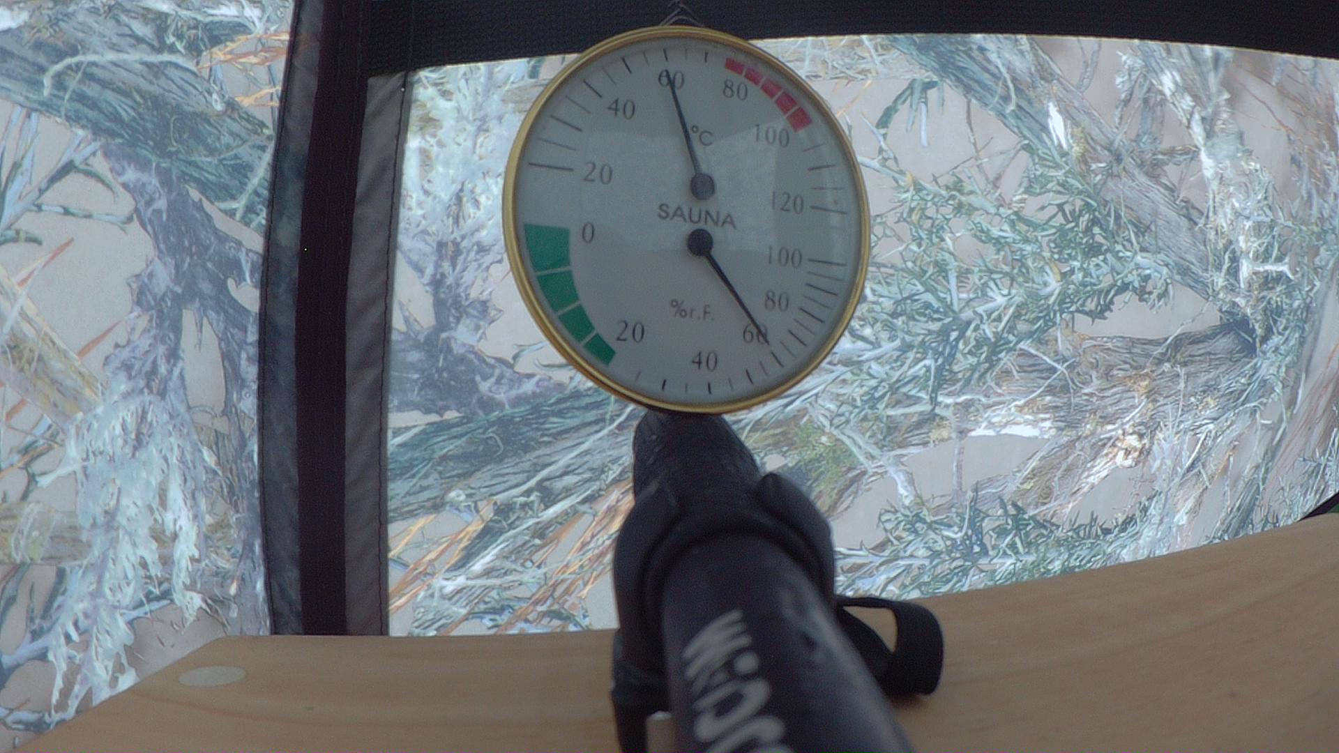

v_kostyukov писал(а):При 100С градусов не получится 70% влажности. Температура влажность съест, что то у тебя с прибором! :)
Сам в шоке! Показометр настроен по поверенному прибору! в теме "Моя Кайфандра" подробности http://www.mobibaforum.ru/kajjfandra-f7 ... tml#p38105 http://www.mobibaforum.ru/kajjfandra-f7 ... tml#p38562.
