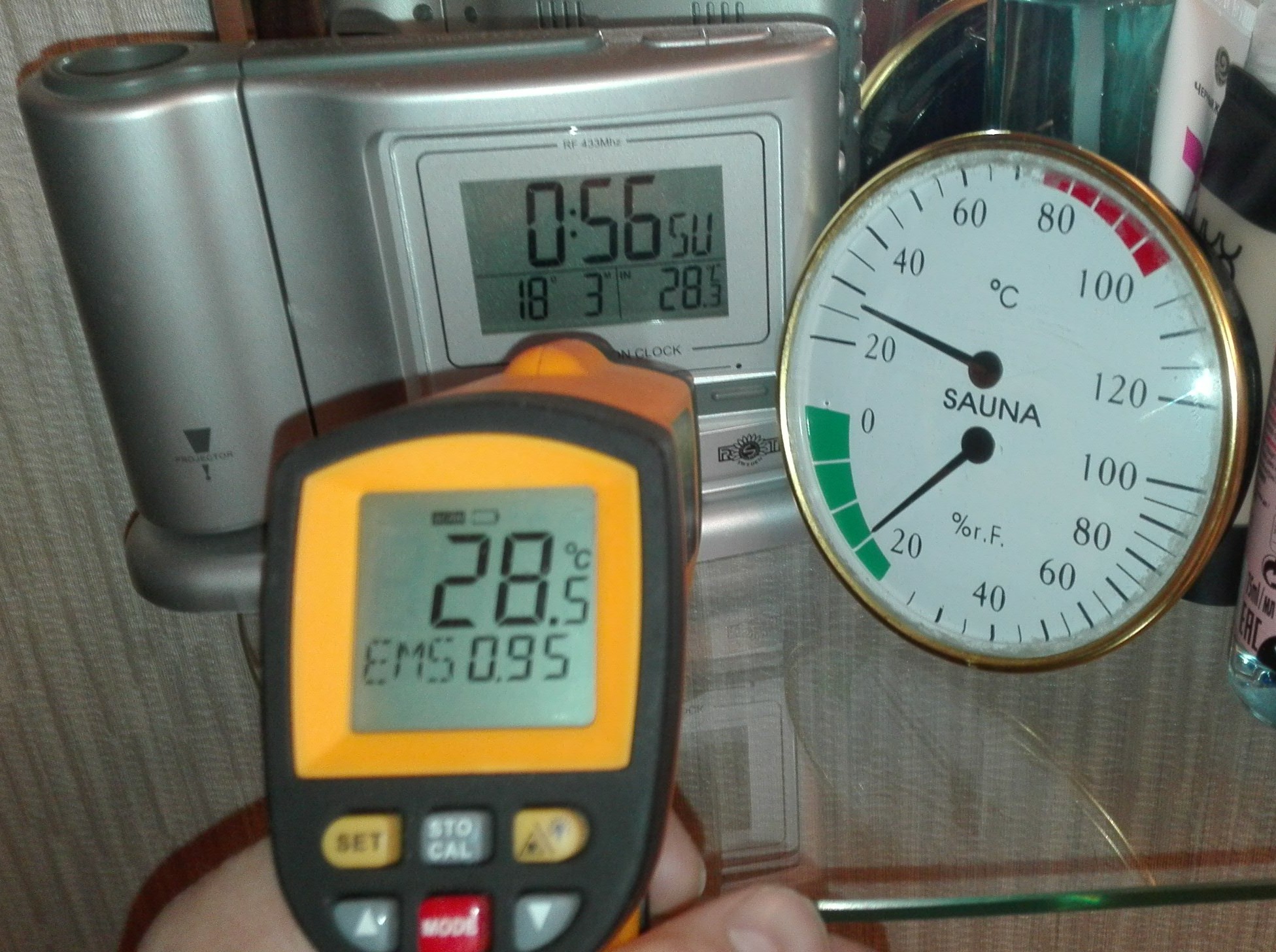

Проверил свой показометр по указанной выше методике. Поместил его в большую чашку рядом с банкой с насыщенным раствором соли, поместил все в пакет и завязал его. Через 8 часов проверил показания: 25*/72%. Подкрутил через пакет влажность на 75%. Разница всего 3%.
Пирометром проверил температуру: 26,7*. Разница всего 1,7*.
Подкрутил через пакет температуру.
Проверяем ещё раз без пакета.
Калибровка закончена. Считаю что для дешевого термометра/гигрометра результат отличный. ;)

Пирометр сам может не точно показывать. У разных поверхностей разный коэффициент излучения. Калибровка проведена лишь по одной точке. При высокой температуре врать может сильнее начнёт и в другую сторону.

Тема, пирометр сильно врёт на блестящей нержавейке. Можно ввести поправочный коэффициент, но для многих материалов коэффициент 0.95. Проверял в бане при 70-80 тоже совпадает. Проверил ещё с домашним термометром. :)

Пирометр показывает температуру на поверхности предмета и судя по фото это тоже скорее показометр))) поверенный пирометр чуть другой)))
я кстати так же проводил калибровку банного показометра по эталонному прибору, по сборной методике поверки гигрометров различных типов:
http://www.mobibaforum.ru/kajjfandra-f7 ... tml#p38105
http://www.mobibaforum.ru/kajjfandra-f7 ... tml#p38562
И кстати господин Палеха с большого форума, указанного ранее как ссылка на эталон поверки по соли, таки в итоге согласился с моим методом! Это так же можно найти в моей теме на большом форуме(тема называется так же как и тут "Моя Кайфандра!").
