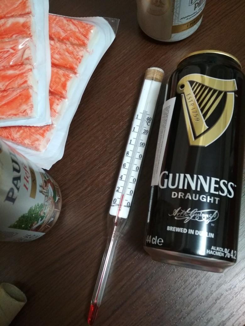

Dezel писал(а):Я использую такой термометр с разметкой от 0 до 150 гр. но он стеклянный и без крепления.Температуру показывает точно.Его бы в какую нибудь оправку засунуть, тогда и повесить можно в баньке. Если кому надо, могу подарить.Есть небольшое количество.Термометры приходят с оборудованием и в основном не востребованы.
Приветствую! Если не затруднит то можно один, расходы на мне.

Конечно можно. Пишите в ЛС, обсудим как вам отправить ;)

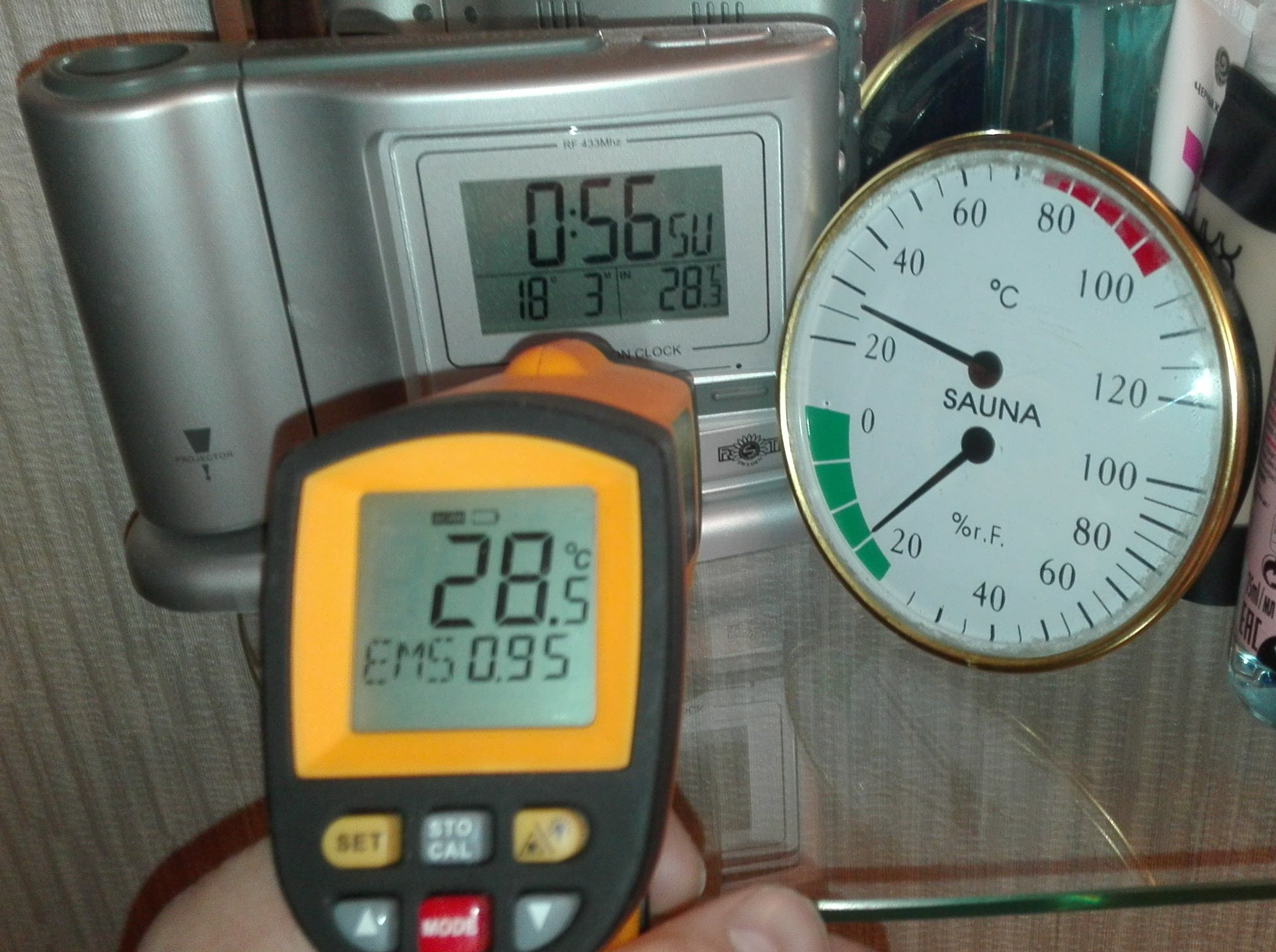

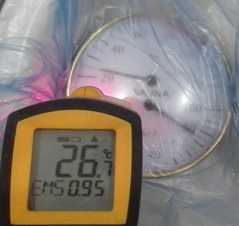

Проверил свой показометр по указанной выше методике. Поместил его в большую чашку рядом с банкой с насыщенным раствором соли, поместил все в пакет и завязал его. Через 8 часов проверил показания: 25*/72%. Подкрутил через пакет влажность на 75%. Разница всего 3%.
Пирометром проверил температуру: 26,7*. Разница всего 1,7*.
Подкрутил через пакет температуру.
Проверяем ещё раз без пакета.
Калибровка закончена. Считаю что для дешевого термометра/гигрометра результат отличный. ;)

Пирометр сам может не точно показывать. У разных поверхностей разный коэффициент излучения. Калибровка проведена лишь по одной точке. При высокой температуре врать может сильнее начнёт и в другую сторону.

Тема, пирометр сильно врёт на блестящей нержавейке. Можно ввести поправочный коэффициент, но для многих материалов коэффициент 0.95. Проверял в бане при 70-80 тоже совпадает. Проверил ещё с домашним термометром. :)
Меня показометр устраивает более чем. ;)

Пирометр показывает температуру на поверхности предмета и судя по фото это тоже скорее показометр))) поверенный пирометр чуть другой)))
я кстати так же проводил калибровку банного показометра по эталонному прибору, по сборной методике поверки гигрометров различных типов:
http://www.mobibaforum.ru/kajjfandra-f7 ... tml#p38105
http://www.mobibaforum.ru/kajjfandra-f7 ... tml#p38562
И кстати господин Палеха с большого форума, указанного ранее как ссылка на эталон поверки по соли, таки в итоге согласился с моим методом! Это так же можно найти в моей теме на большом форуме(тема называется так же как и тут "Моя Кайфандра!").

Сегодня получил посылку
Оказалось их больше, чем просил :oops:
И все целые!!! :mrgreen:
Re: Термометры, гигрометры
Все уже рассписаны по фестам и пойдут в подарки как и обещал, есть идеи с деревяшками и трубками от водостока...
Питер, Воронеж, Москва, с Вас отчеты, с меня доставка к Вам %)
