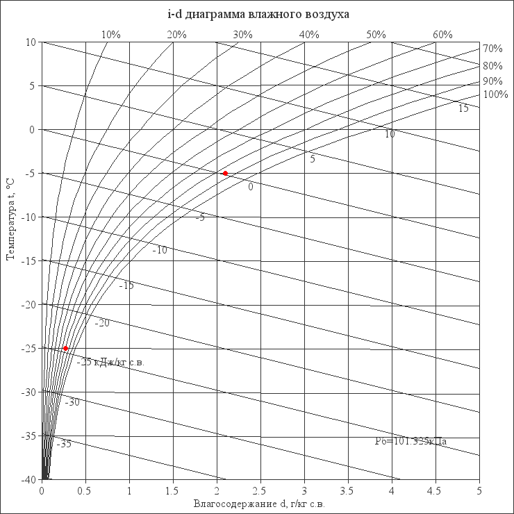

Большой Палыч писал(а):shmon
Хм, и правда. Относительной влажности воздуха и специфики климата, особенно - пересушенного морозом воздуха (и обусловленной этим хорошей тяги) я не учел.
Вот для сравнения Москва и Томск.
Разница в 2 г/кг с.в. это ерунда. Ну представим, использовали вы где-то в банном режиме за час 25 м3 воздуха (около 30 кг с.в.). Разница будет в 60 грамм. В топливе может быть намного больше влаги. Палыч, может дрова более сухие? То есть в вашем климате лучше подсушиваются.

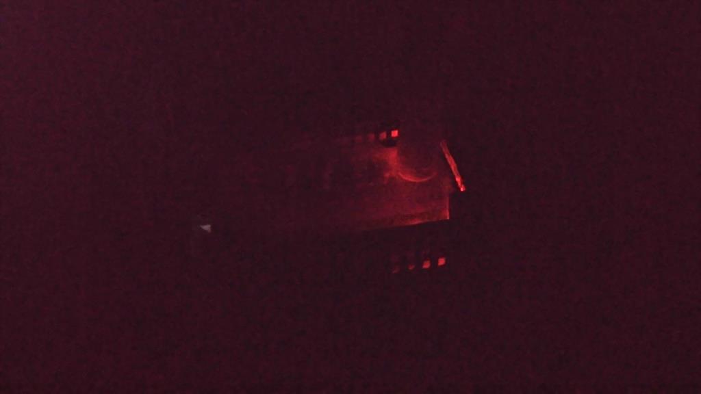

Эксперименты продолжаются! Пока в гараже. Работа не дает возможности полноценно заняться любимым делом - расковырять какую нибудь игрушку (видимо с детства осталось). Поэтому пока только гараж.
До бани не добрался. В ходе экспериментов выявил вот такую странность. Когда топил сырой березой,
то после разгорания вновь подкинутых полешков (приточка штатная на всю и поддувало открыто),
то печь становиться малиновой ближе к трубе. И труба малиновая
А если закинуть сушняк или брикеты (RUF или пиникеи), то печь равномерно малиновая, а труба нет. Эксперименты продолжаются.
Кстати. Кто угадает в каком из гаражей идут тесты Согры?)
bokax писал(а):
Михаил-174 писал(а):«СОГРА-4» Печь длительного горения + полноценная банная +сырые дрова переваривает -это круто, :D :D :D
При пиролизном горении печка не будет хавать сырые дрова. Это возможно только в активном банном режиме.
Сижу, значит, я в гараже. Печь работает на максимуме. В гараже +15. Жду пока дрова практически прогорят, чтоб в топке побольше места было. Потом забиваю Согру под завязку сырой березой, закрываю штатную приточку полностью, зольник закрываю тоже. Прихожу утром - в печке только зола. В гараже от 0 до +5 в зависимости от температуры окружающей среды. Я к тому, что моя Согра жрет сырую березу при пиролизном горении, но в банном режиме - только сухие дрова! Длительность пиролизного горения пока не проверял. Но я вышеуказанные процедуры делал со своим колосником. А он, зараза, прилично съедает места в топке. И зольник у меня не герметизирован. Буду делать тест в бане - обязательно проверю с зольником но без колосника на пиролизе по длительности.
