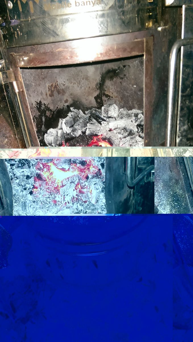

Всех приветствую! Вчера удалось попасть на водоем и попариться, погода не подкачала, температура -3-4, ветра не было совсем. Как и хотел, тестировал колосник на КЦ-2. Около двух часов горение было прямо-таки сильно интенсивное, температура колебалась от 70 до 80-ти, влажность 45-55 %.
вот что стало с колосником.
