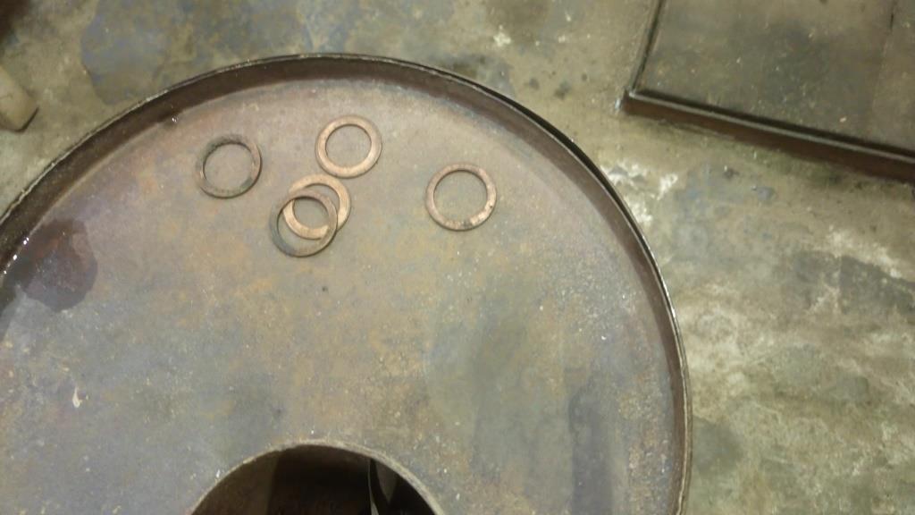

Покопавшись в гараже нашел несколько старых медных прокладок. От каких авто уже не скажу, но в любом автомагазине можно подобрать. Причем разные по толщине.
Одно-два кольца решают проблему с ориентацией (если она не традиционна)) крана. Если прокладка жестковата, а медь со временем имеет такое свойство, то прокладочку разогреваем на газовой горелке и бросаем в холодную воду. В отличие от стали медь наоборот отпускается и становится пластичной, что легко проверить руками. Затем ставим штатную прокладку и будет вам счастье!
