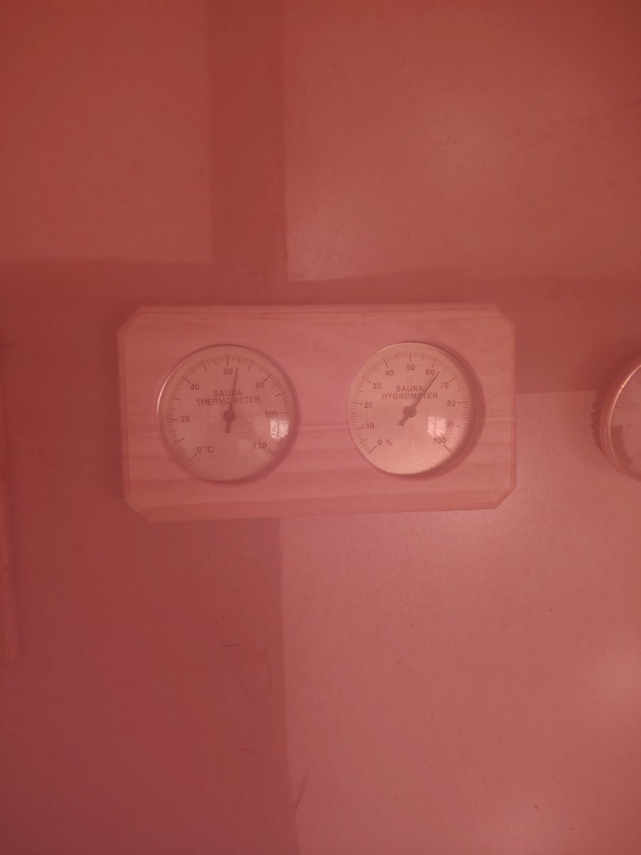

Сейчас сижу в 2 шагах от бани, лисапед починяю, сейчас сфоткаю свои. :-D
Я не заморачиваюсь, пользуюсь такими-
Но тебе, конечно, нужно что то посерьёзнее.

Шалаев Михаил писал(а): ↑22 июл 2026, 13:07 doxtor02
Сурьезный у тебя подход Алексей, для разной высоты)))
Или среднюю температуру по больнице вычислять)))
Это я не все сфоткал :-[ , у меня ещё выше и ниже висят. Уже другой конфигурации :lol:
А если серьёзно, у меня внизу стоит ведро с водой и они иногда в него падают, посте этого начинают некорректно отображать температуру. Приходится покупать новые. Да я на них и не смотрю, если только папа начинает говорить что слабенько или жарковато, тогда приходится говорить- а что же ты хотел, температура то вот сейчас какая.

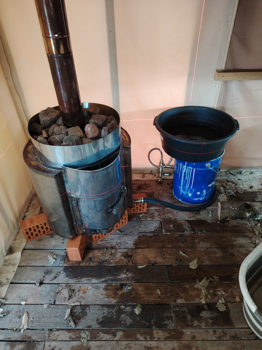

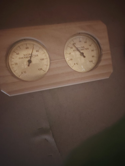

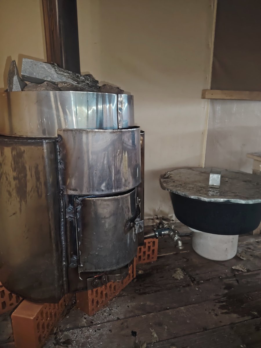

Всем привет. Немного расскажу про печь, что стоит у меня стационарно на участке. Мы с друзьями гоняем её каждую неделю, всем все нравится. Сначала было слишком жарко, но потом уменьшил уровень воды и стало вообще классно, если не хватает то каменка всегда выручает. Если залить полный бак парогенератора, то температура держится в районе 65-70 градусов, влажность 60-65% и это очень жарко, пара слишком много, с двух дюймовых трубок пароперегревателя со свистом выходит.
Но если налить всего 10-15см воды, становится очень приятно и комфортно. Температура около 70-75 градусов, влажность в районе 35-40%. Тут и камушками пользуемся и зольником играемся. Уровень воды в баке очень сильно влияет на влажность в парной. Осталось дождаться зимы, посмотреть как будет работать в морозы.
