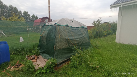

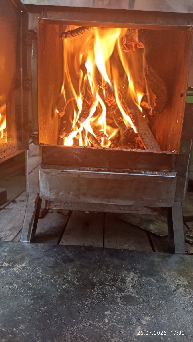

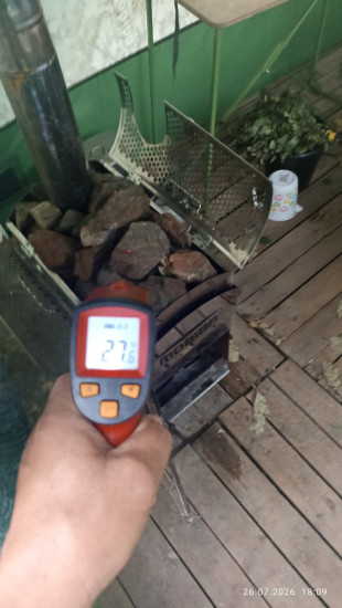

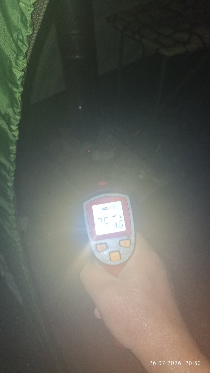

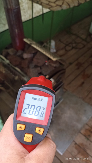

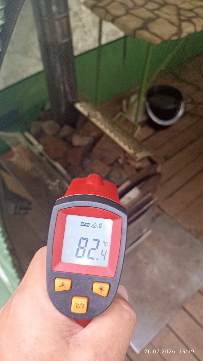

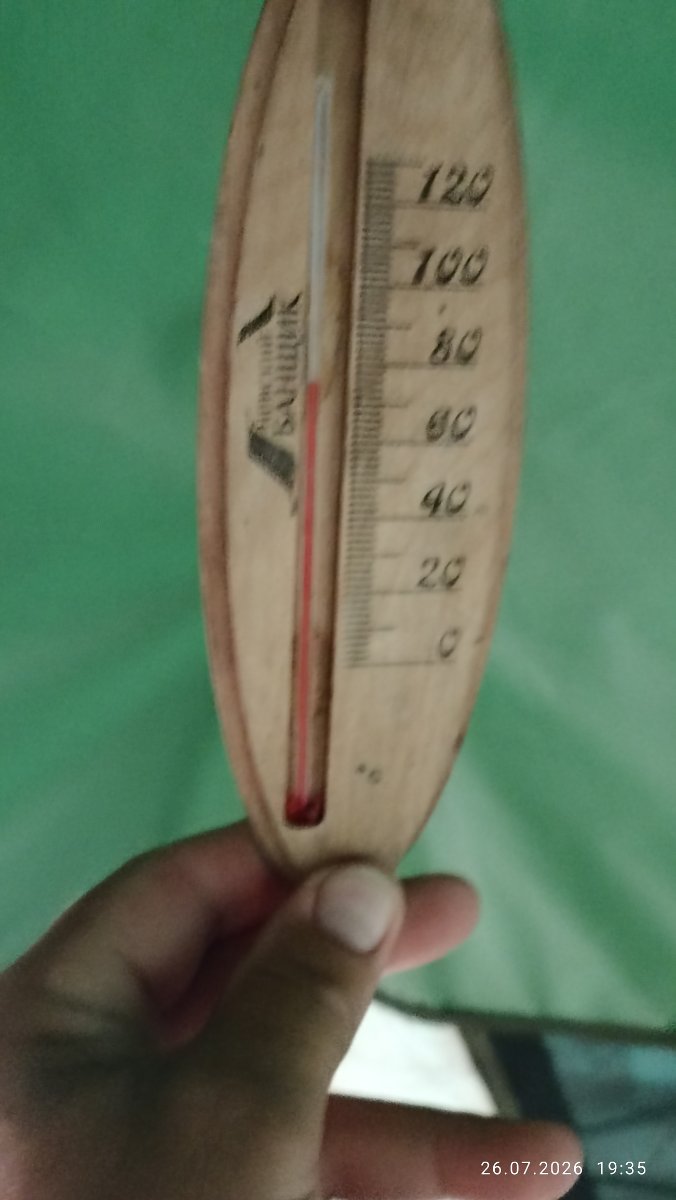

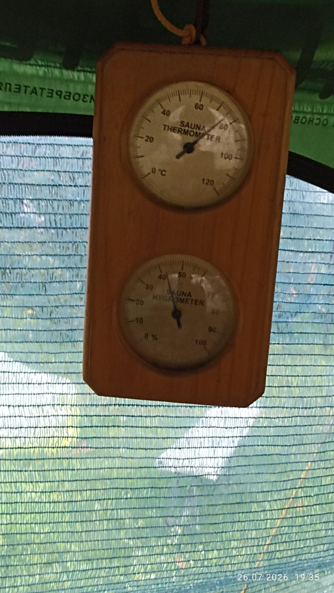

Сегодня очередная баня, Сапфира-100 в МБ-18/22.

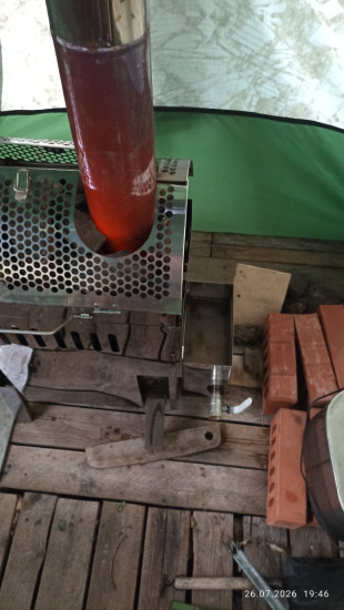

Топил дровами, годовалые дрова, яблоня и слива. Горят с удовольствием, вода в визирном баке почти булькает.

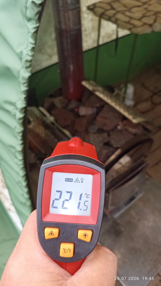

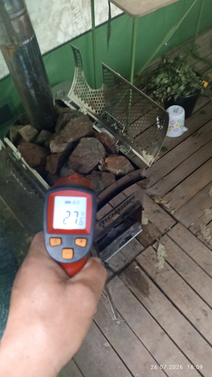

Замерял камни в 18 часов,
Затопил в 18.40.
В 19.19 часов
В 19. 45.
Ну и перед уходом домой, около 21 часа
Постоянная температура в бане под потолком и напротив окна одинаковая 80°С +-5°С,, ровная и стабильная, как и на уровне полока.
Всех с Лёгким паром!
