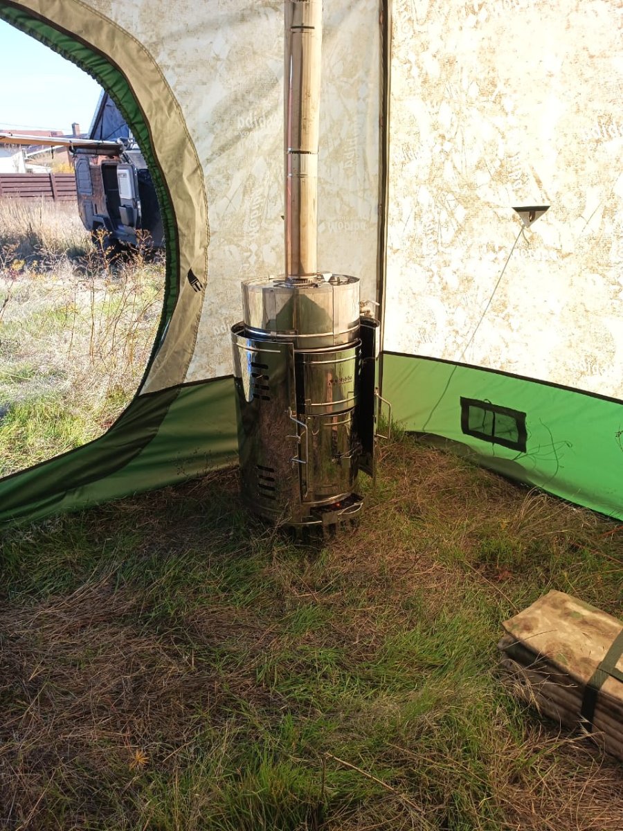

Доброго времени суток, коллеги!
Спешу поделиться своими впечатлениями от первого тестового испытания ПБ-100 в комплекте с МБ-15.
Комплект приехал раньше срока, как раз под выходные! Соответственно, удерживать себя от искушения попариться я не стал. Поехал со всем этим на дачный участок. Прокалил сначала печь на воздухе. Потом, собрав палатку, начал испытания.
Ну что сказать... Ранее не приходилось юзать тонколистовые печи, всегда имел предубеждение в сторону толщины и массивности. Ан, нет, сей девайс очень даже неплох, прям разрыв шаблона!
Мои наблюдения:
- дровишки любит, 2мя полешками не отделаешься;
- печь да... на горбу не потаскаешь);
- воду тоже любит)))
- при температуре наружной +10 возле печки не усидишь, норм где-то в 1,5 метрах.
- воду и дрова контролировать нужно постоянно, ибо парогенерация начинается при активном горении, на углях уже прохладненько.
- остывает печь тоже быстро, что неплохо в плане собраться и уехать.
Парился спонтанно, потому на стульчике и даже без веника. Примерно за 3 часа скормил вязанку шашлычных дров и штук 5 брикетов.
В целом, я конечно восхищен! На этих выхах планирую продолжить тесты, уже с веничком, как положено!

Harry писал(а): ↑06 ноя 2025, 17:25 Комплект приехал раньше срока, как раз под выходные! Соответственно, удерживать себя от искушения попариться я не стал
А вот это правильно, по нашему. :good:
Harry писал(а): ↑06 ноя 2025, 17:25 Парился спонтанно, потому на стульчике и даже без веника.

doxtor02 писал(а): ↑06 ноя 2025, 17:32 И без те́плого пола?
Да вообще без пола)))
Последний раз редактировалось Harry 06 ноя 2025, 17:39, всего редактировалось 1 раз.
Сообщения: 4665
Благодарил (а): 3369 раз
Поблагодарили: 4487 раз
Re: ЗВЕРОПЕЧЬ - Паробомба-4 (100)
Harry писал(а): ↑06 ноя 2025, 17:36 И без те́плого пола?
На улице не теплеет, а только холодает. В следующий раз постели на пол хотя бы пенофол, теплее будет и меньший расход дров.

doxtor02 писал(а): ↑06 ноя 2025, 17:38 На улице не теплеет, а только холодает. В следующий раз постели на пол хотя бы пенофол, теплее будет и меньший расход дров.
Ну не знаю... Пенофол скользкий. Особо, если воду льешь. Да она и так конденсируется неслабо. Я сейчас размышляю на тему внутренний слой докупить.

Harry писал(а): ↑06 ноя 2025, 17:42
Пенофол, пенофолу рознь. Мне тоже иногда попадается скользкий. Тогда стелю его фольгированным слоем вниз и ничего не скользит.

Harry писал(а): ↑06 ноя 2025, 17:42 Ну не знаю... Пенофол скользкий. Особо, если воду льешь. Да она и так конденсируется неслабо. Я сейчас размышляю на тему внутренний слой докупить.
Пенофол фольгированный 10 мм будет самое оно. И по цене, и по эффективности. А чтобы не скользить - сверху кинете резиновую тропинку, старый коврик, что угодно из резины. Или кусок фанеры, пару досок.
