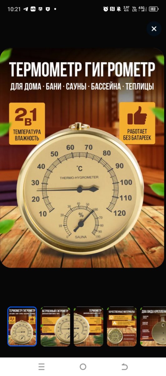

Никола
Сообщения: 101
Хочу купить: Р-436
Благодарил (а): 117 раз
Поблагодарили: 128 раз
Сообщение Никола »
вот такой
Сообщения: 2428
Благодарил (а): 2853 раза
Поблагодарили: 4158 раз
Никола писал(а): 15 сен 2025, 07:22 Screenshot_20250915-102104.jpgвот такой
Красивый, наверно. Но показаниям НЕ ВЕРИТЬ. Особенно, гигрометру.
Вешали под самый потолок?
Не точно, примитивно, но точнее, чем с показометрами можно считать так:
Температура в С + влажность в % =...
Если хорошо это 100...110
Если крепко под веником, это 120
Если еле выдерживаешь, это 130
Если умер, это 140 и выше.
Ваши 200..210 очень далеки за гранью жизни...
На самом деле, 1 % ОВ содержит больше энергии, чем 1С. Но в банных делах проще считать равными.
Никола
Сообщения: 101
Хочу купить: Р-436
Сообщение Никола »
syslog писал(а): 15 сен 2025, 07:45 Вешали под самый потолок?
вешал под потолок, спасибо всё учту.
Сообщения: 2428
Если под потолок удобнее вешать, то надо учитывать завышение показаний относительно тех, в которых находится человек.
Градиент в каждой бане может быть свой, да еще и меняться в зависимости от активности внутри парной и внешних условий и количества слоев ткани палатки.
Обычно вешают на высоте около 1.5м. Хотя, информативней - на уровне полка +20см (высота тела лежащего на полке человека).
В бане ведь лежат, верно? :)
