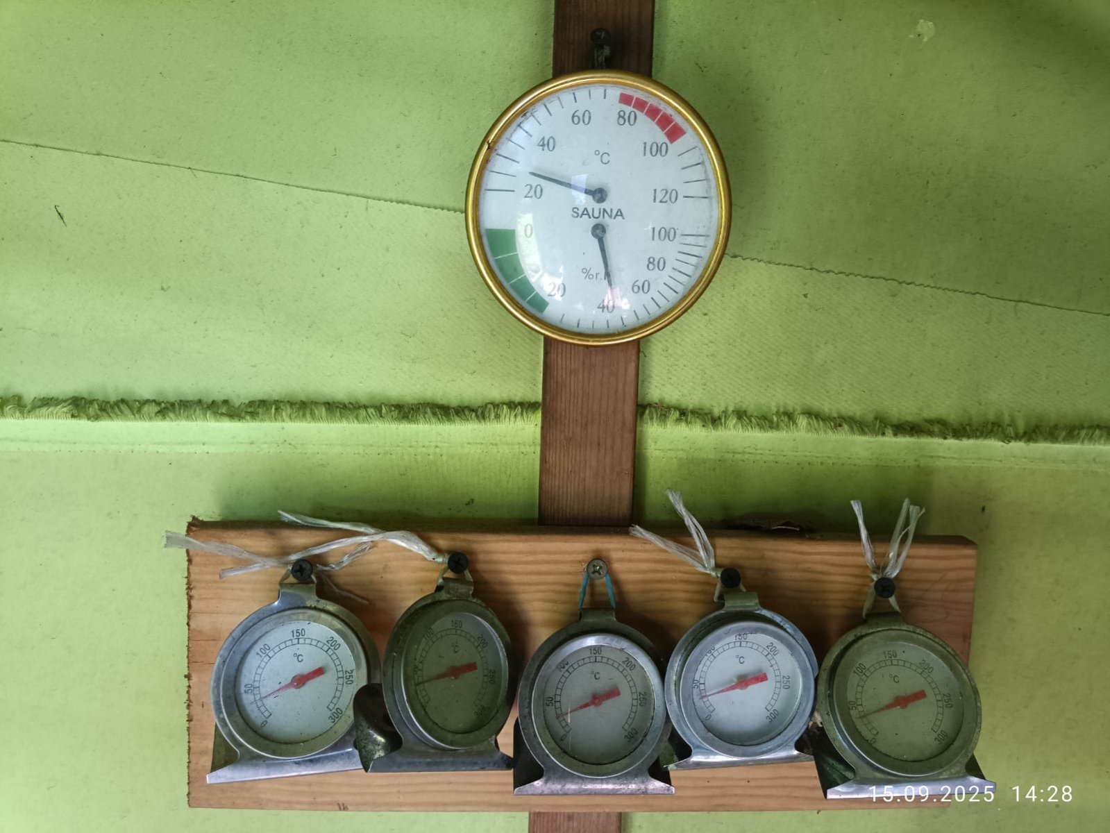

. Здравствуйте, вчера испытал рп 42 с мегосоргой и парафоном в деле. Это нечто. Температура 100-110, влажность 100, боже это блаженство, и банька продуманная до мелочей. Теперь хочу такую как второй модуль но точно понимаю что нужно чтоб там было окно улыбка с торцевой части тоже, и дверь с москитной сеткой. Возможно ли заказать такую комбинацию? А то я все свои Кубы берег продаю 🤣🤣🤣🤣

Здравствуйте, да супер только проветривать приходилось после захода иначе ад😁. Боялся за каркас, из за изн что каркас поведёт но всё норм, я под изн две баклахи пустых пятилитровых вставлял. Баклахи мял и вкрышке дырочку делал, температура поднималась, баклаха надувалась и поднимала изн.

Никола писал(а): 15 сен 2025, 04:28 это нечто температура 100-110, влажность 100,
Это враки, либо замеры не там и не того. Проверяйте показометры и места измерений.
При 100% влажности Ттр равна показаниям термометра. Ттр 100...110С это моментальная СМЕРТЬ всего живого, проветривай или нет...
Термометры обычно гораздо точнее гигрометров, и если температура была 100С, то ОВ была не выше 30...35%.
Биметаллические гигрометры, особенно на деревянном МАССИВНОМ основании вам покажут полную ЕРУНДУ, при 35% и 110С вы вздохнуть не сможете, не то, что париться.

syslog писал(а): 15 сен 2025, 07:13
При 100% влажности Ттр равна показаниям. термометра. Ттр 100...110С это моментальная СМЕРТЬ всего живого, проветривай или нет...
. Да может и не то показывает, брал на озоне я пока в этих делах не ахти разбираюсь. Главное что понравилось очень.

вот такой
Сообщения: 2455
Благодарил (а): 2885 раз
Поблагодарили: 4228 раз
Никола писал(а): 15 сен 2025, 07:22 Screenshot_20250915-102104.jpgвот такой
Красивый, наверно. Но показаниям НЕ ВЕРИТЬ. Особенно, гигрометру.
Вешали под самый потолок?
Не точно, примитивно, но точнее, чем с показометрами можно считать так:
Температура в С + влажность в % =...
Если хорошо это 100...110
Если крепко под веником, это 120
Если еле выдерживаешь, это 130
Если умер, это 140 и выше.
Ваши 200..210 очень далеки за гранью жизни...
На самом деле, 1 % ОВ содержит больше энергии, чем 1С. Но в банных делах проще считать равными.

syslog писал(а): 15 сен 2025, 07:45 Вешали под самый потолок?
вешал под потолок, спасибо всё учту.
Сообщения: 2455
Если под потолок удобнее вешать, то надо учитывать завышение показаний относительно тех, в которых находится человек.
Градиент в каждой бане может быть свой, да еще и меняться в зависимости от активности внутри парной и внешних условий и количества слоев ткани палатки.
Обычно вешают на высоте около 1.5м. Хотя, информативней - на уровне полка +20см (высота тела лежащего на полке человека).
В бане ведь лежат, верно? :)

Никола писал(а): 15 сен 2025, 04:28 Здравствуйте, вчера испытал рп 42 с мегосоргой и парафоном в дели,это нечто температура 100-110, влажность 100, боже это блаженство, и банька продуманная до мелочей
Поздравляю. Ооооо, тебя ждёт ещё много приятных сюрпризов, если попробуешь парится с чисто банными печами. :sarcastic:
КЦ-4, Паробомба или Медиана с парофоном. От каждой из них свой кайф.
У меня висит один из датчиков в 10 см от потолка, там около 120 градусов примерно бывает, но кто же обращает на него внимание. Только если для гостей. Кстати, гигрометр врёт безбожно, на него даже не обращаю внимания. А так обычно ориентируюсь на градусники, которые висят на уровне плеча ( 170 см от пола). Но выше Андрей написал более приемлемую высоту 150 см.
P.S. Вот тема про термометры/гигрометры, изучай- viewtopic.php?t=203
