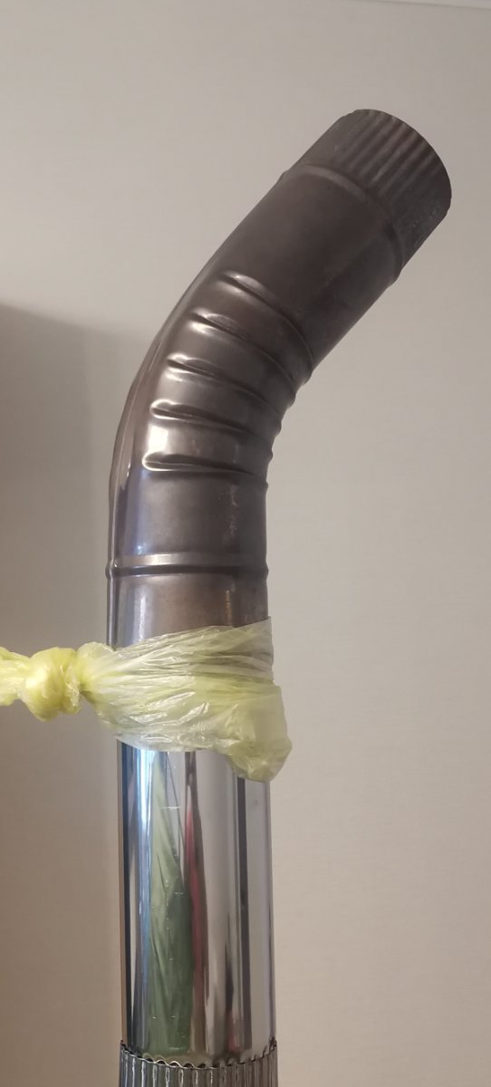

Вобщем примерил пару вариантов. Трубу 500мм от КЦ-3, не подходит. И дымоход 45*, подходит. Может даже два можно использовать, для отброса искр в сторону.
Турбулизатор наверное не встанет, он для труб по дыму, по конденсату, вверх ногами получается.
