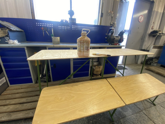

Приветствую участников форума!
Приобрел ПС-750 и ПСН-400, тоже задумался, со временем фанера от влаги не разбухнет, или это единичный случай?
На всякий случай обработал на три раза такой мазюкой, с промежуточной сушкой при 50-60 градусах.
На самодельном полоке фанера ФОФ 9мм березовая, уже года 1,5 стоит без замечаний.
Сообщения: 2602
Благодарил (а): 7116 раз
Поблагодарили: 4958 раз
Re: Складной полок ПС-700
Серж-Карел писал(а): ↑30 мар 2025, 12:54
хорошая штука, хуже точно не будет. Матрасы еще сверху и можно забыть про профилактику лет на 5. Только матрасы стирать периодически.

Понял, спасибо за совет! На матрасы уже раскрутил любителей попариться.

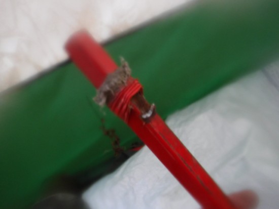

Бигстеп писал(а):Есть тросики с пластиковым покрытием, если и заржавеют, то только концы.
Вот и меня постигла участь остаться без полка в ответственный момент, когда 3 взрослых и 2 детей уселись на него. А всему виной ржавый тросик в районе болта крепления. Я его заменил на 3х миллиметровый тросик с покрытием. Надеюсь надолго хватит.
Вот потому я и поменял конструкцию наших полоков. На 3-х опорном трос никогда не оборвется. Потому, что его там нет совсем.
Сообщения: 3150
Благодарил (а): 3896 раз
Поблагодарили: 2559 раз
А я на своем заменил на нержавеющий тросик, теперь забыл про трос на этом полке.
