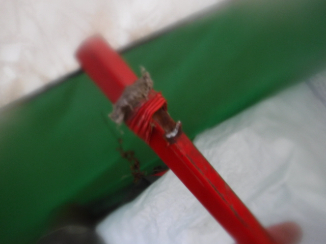

Вчера парились в МБ-15. И уже второй раз в этом году втроём мягко грохнулись с полка (первый раз на Байкале лопнул трос). Причина - по сварке отвалилась нижняя поперечина ножек с одной стороны, и они разъехались.
К производителю претензий нет, т.к. полку 9 лет, и заявленные 350 кг не раз превышались. Но обратить внимание на этот момент всё-таки стоит.
Сегодня подварил в гаражах, и полок опять в строю.

AlexL писал(а):Вчера парились в МБ-15. И уже второй раз в этом году втроём мягко грохнулись с полка (первый раз на Байкале лопнул трос). Причина - по сварке отвалилась нижняя поперечина ножек с одной стороны, и они разъехались.

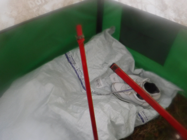

Бигстеп писал(а): ↑14 фев 2018, 22:15
Бигстеп писал(а):Есть тросики с пластиковым покрытием, если и заржавеют, то только концы.
Вот и меня постигла участь остаться без полка в ответственный момент, когда 3 взрослых и 2 детей уселись на него. А всему виной ржавый тросик в районе болта крепления. Я его заменил на 3х миллиметровый тросик с покрытием. Надеюсь надолго хватит.
Вот потому я и поменял конструкцию наших полоков. На 3-х опорном трос никогда не оборвется. Потому, что его там нет совсем.

А я на своем заменил на нержавеющий тросик, теперь забыл про трос на этом полке.
