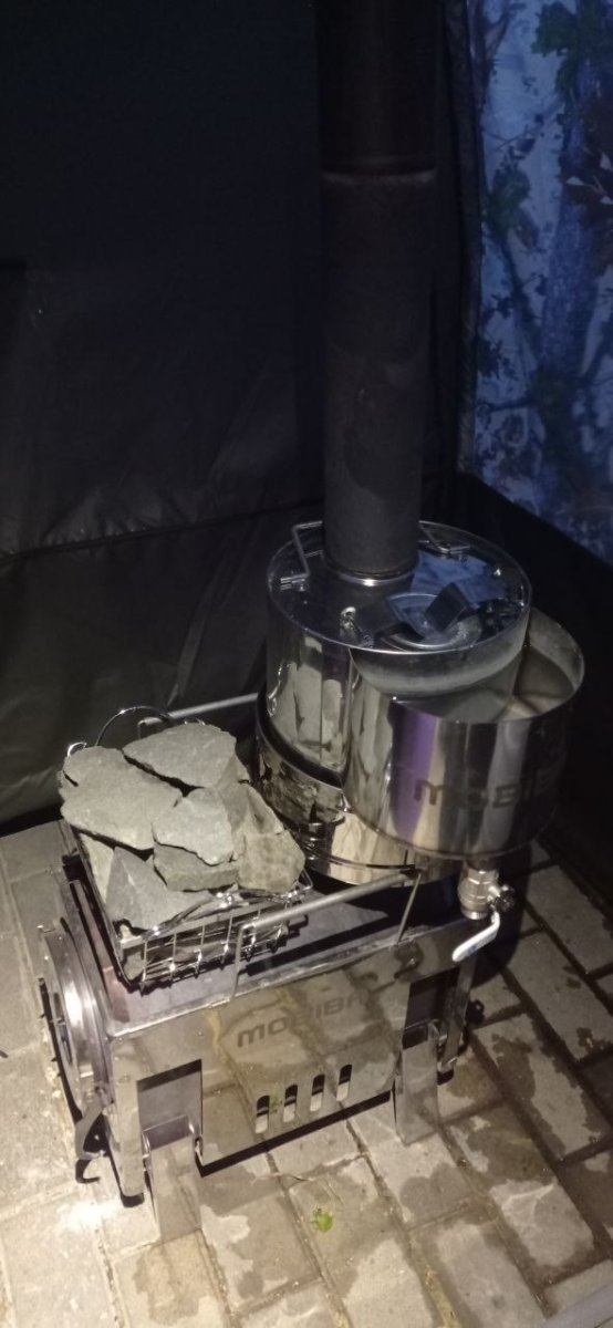

Накануне приобрел Парофон-4.
В связке с Медианой-7 вообще что-то не пошло. Топил сухими дубовыми дровами, максимально открытое поддувало, тяга хорошая: пара нет, воздух сухой, стены палатки абсолютно сухие.
На следующий день сделал с Дюной-3: совсем другая песня) При чем был довольно сильный ветер, но Дюна справилась. Только дверцу топки открыл настежь, чтобы тяга была максимальная. Попарился недолго около часика в экспериментальном режиме, но "вынесло" так, что уже зайдя в дом прибило к полу так, что не мог подняться минут 15. Ну это ладно, речь не о том.
А спросить хотел вот что: как из Медианы-7 сделать Медиану-8? ) Как считаете, если нагло вырезать искроуловитель болгаркой, получится подобие Медианы-8?
Сразу подумал продавать 7 и покупать 8, но потом прикинул, что можно сделать проще. Как бы вы поступили на моем месте, братцы?)

Re: Мини-парафон. Парафон-4.
Jurtla
привет, я непонял, камни были или без них?
по моемУ опыту, Парофон4, без камней, не справляется с излучением от топки и атмосфера получается сухая и слабоватая.
Как только, эту поверхность (которая ИК излучение ) закрываешь камнями, то Парофон 4 успевает нагнетать более комфортные кондиции, но очень медленно, надо ждать.
Камни выполняют 3 функции;
1. аккумулиуют тепло
2. спасают от пересушки банных кондиций( заслоняют собой лишнее ик- излучение)
3. если их поливать, то появляется дополнительный бонус в виде острого и резкого увеличения кайфовой влажности, для парения

Евгений Геннадьевич писал(а): ↑21 май 2025, 16:58 Jurtla
Привет! ))
Вот 2 разных печки.
Только камни не уложены на поверхность печи, а в корзинках. Может укладывать прям очень принципиально, не знаю, ну допустим - попробую заложить всю поверхность. Надо найти что-то приближенное к кондициям Жиги-2) Мне очень нравится когда через 10-15 минут как затопил печь на тебя сверху опускается ощутимая волна влажного кайфа (если вы понимаете о чем я :-D ) Вот в двух экспериментах с двумя данными печками такого не было к сожалению. С другой стороны связка Парофон + каменка дают стабильную температуру без просадок в отличие от синусоиды с Жигой)
В любом случае вырезать искроуловитель считаю целесообразным, т.к. для максимально активного кипения воды в Парофоне требуется прямое пламя без посредников)
