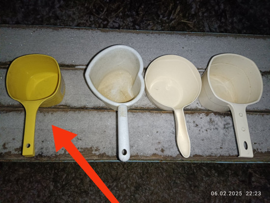

Сергей, сейчас по пути на дачу анализировал про наливание воды в ПБ-3 и КЦ-4. Я перепробовал много разных пластмассовых ковшиков, вот несколько на фото ниже. Самым удобным, для меня, оказался крайний левый жёлтый ковшик. Все остальные ковшики оказались какими-то не удобными, при наливании воды в заливную горловину постоянно вода проливается на печь.
Приехал, сразу сделал фото.
