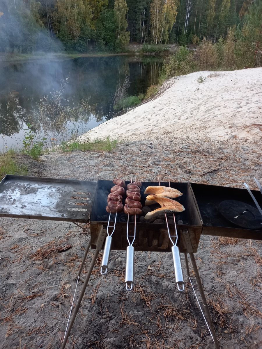

Прогноз погоды на выходные обещали +25,что бы не упустить кусочек лета в конце сентября в ночь с пятницы на субботу поехали опять на Керженец,в районе п.Рустай. Прибыли в полночь,поставили К7 с Дюна-3 и спать. Как хорошо просыпаться не в шумном городе,где даже в выходные что то долбят,строят,машины сигналят,а в лесу в тёплой палатке с печкой,ночью,ближе к утру градусник показывал +5,перепад с дневной температурой почти 20 градусов. К 10 утра разогревает до 20 градусов,завтракаем,надуваю байдарку и в 12 часов пошли вверх по течению на несколько км. погулять по лесу,где нет тропинок и куда только с воды можно зайти. Красота,тишина,грибы уже переросли и не годные в пищю,последняя неделя тёплая и сухая. К трём часам дня возвращаемся в лагерь,ставлю К5,перетаскиваю Дюна-3,укладываю камни,ставлю котелок с водой,затапливаю,будет баня.
И тут я "завис",проходит полчаса,печь красная,кайфа нет,40 минут не то. Так привык к парогенерирующим печам,затопил и через 15минут,с Жига-3 через 8-10минут, уже на полоке лежишь не шелохнувшись,кайфуешь. С котелка снял крышку,вода кипит,в камни вниз перевёрнутой крышки от Жига-2,доп опция,ковшиком окуратно налил воды,она начинает парить и подыматся сквозь камни,тут всё,добился чего хотел,температура в районе верха окна 70-75,влажность не знаю,но кайф,прогрелись,напарились,накупались в Керженце. После бани Шикардос приготовил,мясных калбасок и пару стейко из рыбы,день прошёл замечательно,ещё одна начёвка в К7 с Дюна. Воскресенье в обед сборы,купание в реке,без бани и домой. Выходные прошли.
