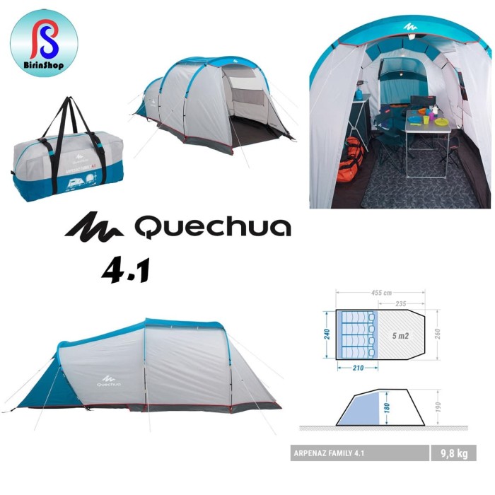

Добрый день! Как считаете справится печь с отоплением большой палатки 4,5х2,5 м? Палатка ARPENAZ FAMILY 4.1 состоит из тента без дна и внутри пристегивается "спальное" отделение с полом. Думаю установить печь в тамбуре, для обогрева в зимних походах.

ewgeney писал(а):Добрый день! Как считаете справится печь с отоплением большой палатки 4,5х2,5 м? Палатка ARPENAZ FAMILY 4.1 состоит из тента без дна и внутри пристегивается "спальное" отделение с полом. Думаю установить печь в тамбуре, для обогрева в зимних походах.
Трубу придумали как будете выводить?
Для зимы лучше взять Согру или МегаСогру, к тому же в них есть искрогаситель, что для вашей палатки без ИЗН будет весьма кстати.
Ваша палатка по сути станет однослойной, т.к. "люльку" придется держать открытой для воздухообмена из тамбура в спальный отсек. Размер достаточно большой для Д3 в зимних условиях для однослойной палатки. А вот для холодных летних ночей она подойдет. Не забудьте сделать отверстие для притока воздуха возле печи, иначе палатка может "сдуться" из-за разряжения, создаваемой печью при горении. Воздух нужен и для горения топлива и для дыхания людей. Верхняя вытяжка, возможно, должна быть прикрыта полностью.
Материал палатки какой? Современный оксфорд изготовляют из нейлона или полиэстера Если нейлон, то оставьте эту затею, если полиэстер, то еще куда ни шло, но он тоньше, с менее прочный, чем в палатках Мобиба, проходной узел надо делать на более плотном основании.

Я пользовался аналогичной палаткой Tramp Sphinx V2, и автономкой (феном на дизеле), которой "топил" именно внутренний спальный тент.
В легкие морозы было норм....
С учетом того что юбка в таких палатках чисто "номинальная" и вентиляцию не прикрыть, плюс внутренний тент из сплошной сетки - печка в предбаннике будет топить только потолок.
На земле замерзнете.
Я после ночевок "на матрасе" в настоящей зимней палатке - купил раскладушки, чтобы спать повыше....
вот тут подробности: https://www.drive2.ru/l/638975411119721527

syslog писал(а): Не забудьте сделать отверстие для притока воздуха возле печи, иначе палатка может "сдуться" из-за разряжения, создаваемой печью при горении. Воздух нужен и для горения топлива и для дыхания людей. Верхняя вытяжка, возможно, должна быть прикрыта полностью.
Там по периметру юбка очень свободная, и подсос воздуха не нужен, т.к. есть естественный "поддув"
И да, на фотографиях палатка однослойная и очень большая, "Дюна" в мороз не то что бы не справится, а будет топить предбанник и "улицу"

Эта палатка выполнена из полиэстера с полиуретановой пропиткой, так пишет производитель. Думал вшить проходной узел из листа нержи, насчет поддува он есть действительно по низу тента, т.к. юбка короткая, но зимой прикапывается снегом и не дует. На самом деле мы готовы к зимним ночевкам, спали на простых пенках в -20 примерно. Но после первой же ночевки очень много конденсата на спальниках одежде и вещах. Думал отопление тамбура поможет посушить вещи и поднять температуру хотя бы до околонулевой. Осенью и весной мы вроде и без печки обходимся, разве что посушиться в дождь...

ewgeney писал(а):Эта палатка выполнена из полиэстера с полиуретановой пропиткой, так пишет производитель. Думал вшить проходной узел из листа нержи, насчет поддува он есть действительно по низу тента, т.к. юбка короткая, но зимой прикапывается снегом и не дует. На самом деле мы готовы к зимним ночевкам, спали на простых пенках в -20 примерно. Но после первой же ночевки очень много конденсата на спальниках одежде и вещах. Думал отопление тамбура поможет посушить вещи и поднять температуру хотя бы до околонулевой. Осенью и весной мы вроде и без печки обходимся, разве что посушиться в дождь...
Тогда, в путь! Единственное, что в Д3 придется часто подкладывать дровишки.
С конденсатом ситуация не понятна заранее, надо пробовать. С одной стороны, теплый воздух будет растворять снег и абсолютная влажность внутри палатки будет из-за этого повышаться. На холодных стенках из-за этого конденсатообразование увеличится. С другой стороны, горящие дрова внутри печи забирают воздух из палатки, печь работает как вытяжка, а приток идет более сухого воздуха с улицы...
