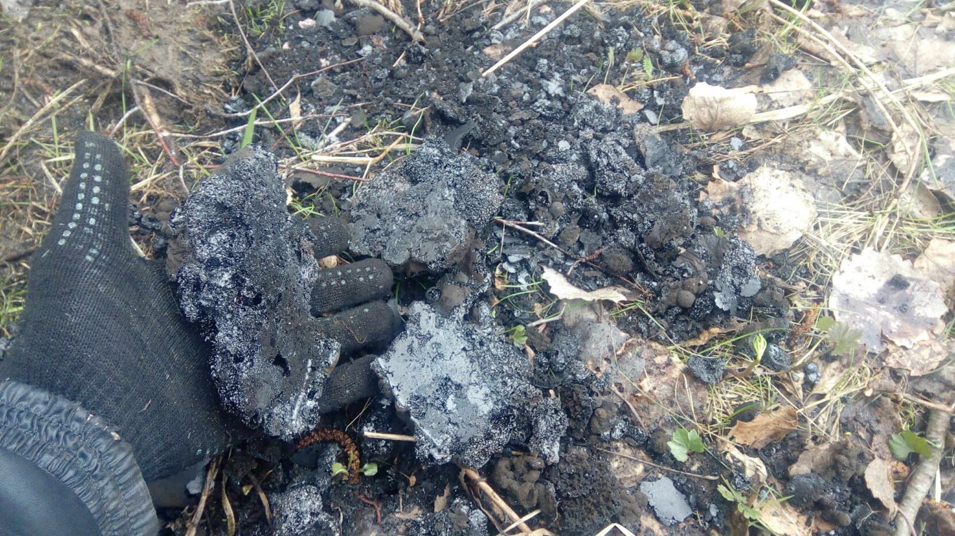

Железная квазимода настолько охлаждала "продукты сгорания", что они конденсировались в трубе, капали (а может текли ручьем) на пароперегреватель, там потихоньку "кипели" и
почти совсем закоксовали дымоход.

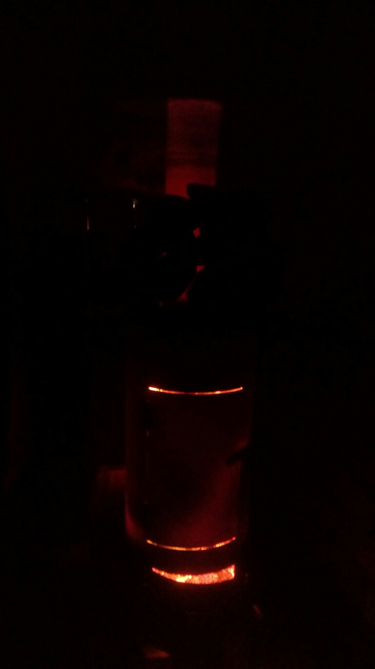

Получилась печь вертикального горения по подобию Мобибовских, только без термоэкранов, их ещё предстоит сделать, т.к. лучит она инфракрасным очень жёстко. Зато как горит, как горит. :D
На видео попытался снять гул пламени сразу после растопки.
На форсаж выходит в считанные секунды при открытии поддувала. Супруга услышала звук работающего (реально работающего, а не как раньше, еле кипящего) Парофона и спросила: "Точно ничего не взорвётся?" Я и сам не знал, что он так умеет. И если Паробомбу я уже на слух понимаю, как и что, то тут реально старший брат, реактивный самолёт. Наполняет парную и моечную паром за несколько минут.
