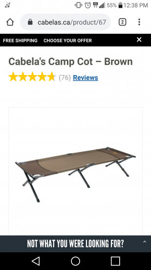

Разумное решение может быть таким, - взять раскладушки не с таким частоколом ног, как в Спортмастере, а такие, как например на фотке ниже. Тогда, если поставить одну на небольшие подставки, две койки можно было бы поставить буквой Г.
У меня раскладушка именно такой формы, Cabela's Outfitter XL Cot называется. Но я в 22й не ночевал еще.

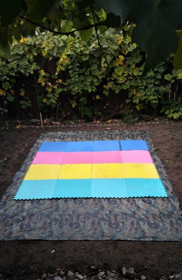

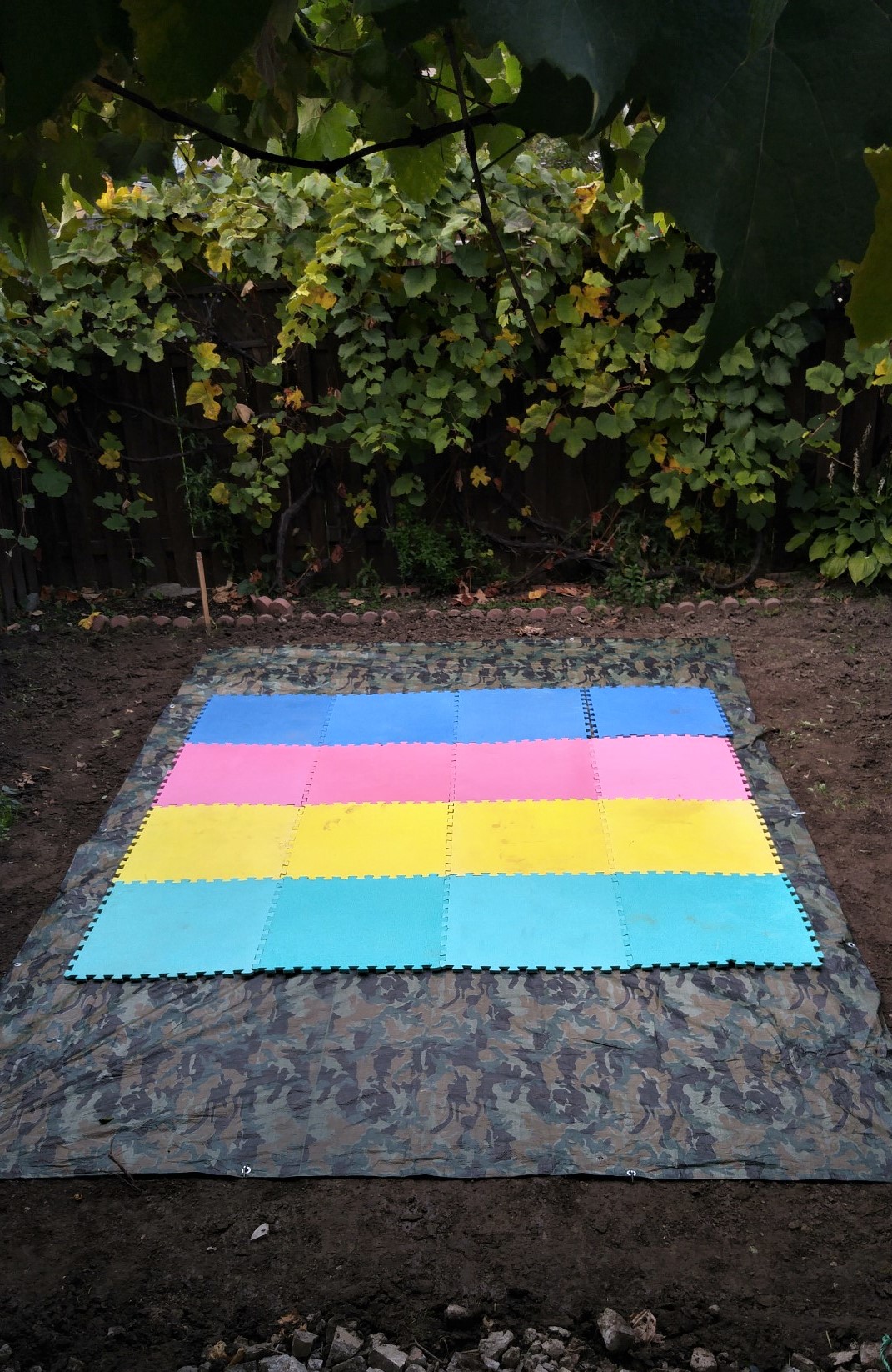

Поставил 22ю на зимний прикол. Постелил ей клееночку, наверх веселенький пол из пенки. Валялся себе в гараже без дела, а тут пригодился. Все ногам меньше холодно.
Подцепил второй слой. Причем не подумал, что надо было бы его первым вешать, а потом уже внешний натягивать. Ну да ладно :)
Топил сухой сиренью, ствол толщиной в руку. Подобрал где-то, возил все лето в багажнике. Добавил камней, размером с куриное яйцо. Набрал на реке, максимально белых, как и советовал Алексей Александрович.
Ну что сказать? 60 градусов, влажность неизвестна. Припекает хорошо, кондиции рабочие. КЦ-3 "бурлит как вулкан", топка вся малиновая.
В процессе температура поднималась до 72, до 80 так и не дошел. Но, положа руку на сердце, было замечательно и так. Даже закрывал поддувало.
Особенно выручали камушки. Зашел, плеснул два половничка, сразу стало как надо. Отличное решение!
Ах, да. Пластину дымооборота я повернул вырезом на 9 часов; до этого он был расположен на 12. Это при том, что труба у нас условно на 3 часа. Тяга прекрасная, мне понравилось. То есть отверстие дымооборота не проецировалось на отверстием трубы. Дым как-то там себе сам завихрялся и находил выход, внутри бани его не было совершенно.
Посмотрю, продавили ли камни стену топки, уж больно сильно раскалялась печь.
Мерзли ноги. Но тут уж ничего не поделать, кроме как мастерить полок и забираться повыше. Который я пока не хочу ставить на пенку, продавит. Летом сделаю под баней палубу, будет проще. Пока не понимаю, как с этим бороться. Ложился на пол и поднимал ноги вверх, к печке, чтобы согреть. Жена предложила связать шерстяные носки :)

Чем мобибовский полок и удобен, что на него можно забраться с ногами, чтоб не мёрзли. Иногда зимой ещё ставлю в парилку тазик с горячей водой, чтобы опустить в него ноги после хождения по снегу.
Чтобы полок, стульчики, стол и т.д.не продавливали пенку под ножки этих предметов можно подложить небольшие квадратные деревяшки, размером 5х5 или поболе, с углублением в центре под ножку. Раньше Мобиба продавала такие, но проще сделать самому.

Alex Red писал(а):Поставил 22ю на зимний прикол. Постелил ей клееночку, наверх веселенький пол из пенки.!
Алексей, для зимнего стационара могу посоветовать положить паллеты, на них прикрутить фанеру и сверху пенофол фольгированный. У меня так всю зиму стояла стационарно баня. http://www.mobibaforum.ru/mobiba-mb1-f6 ... tml#p59462 Всю зиму на земле это не комильфо.
