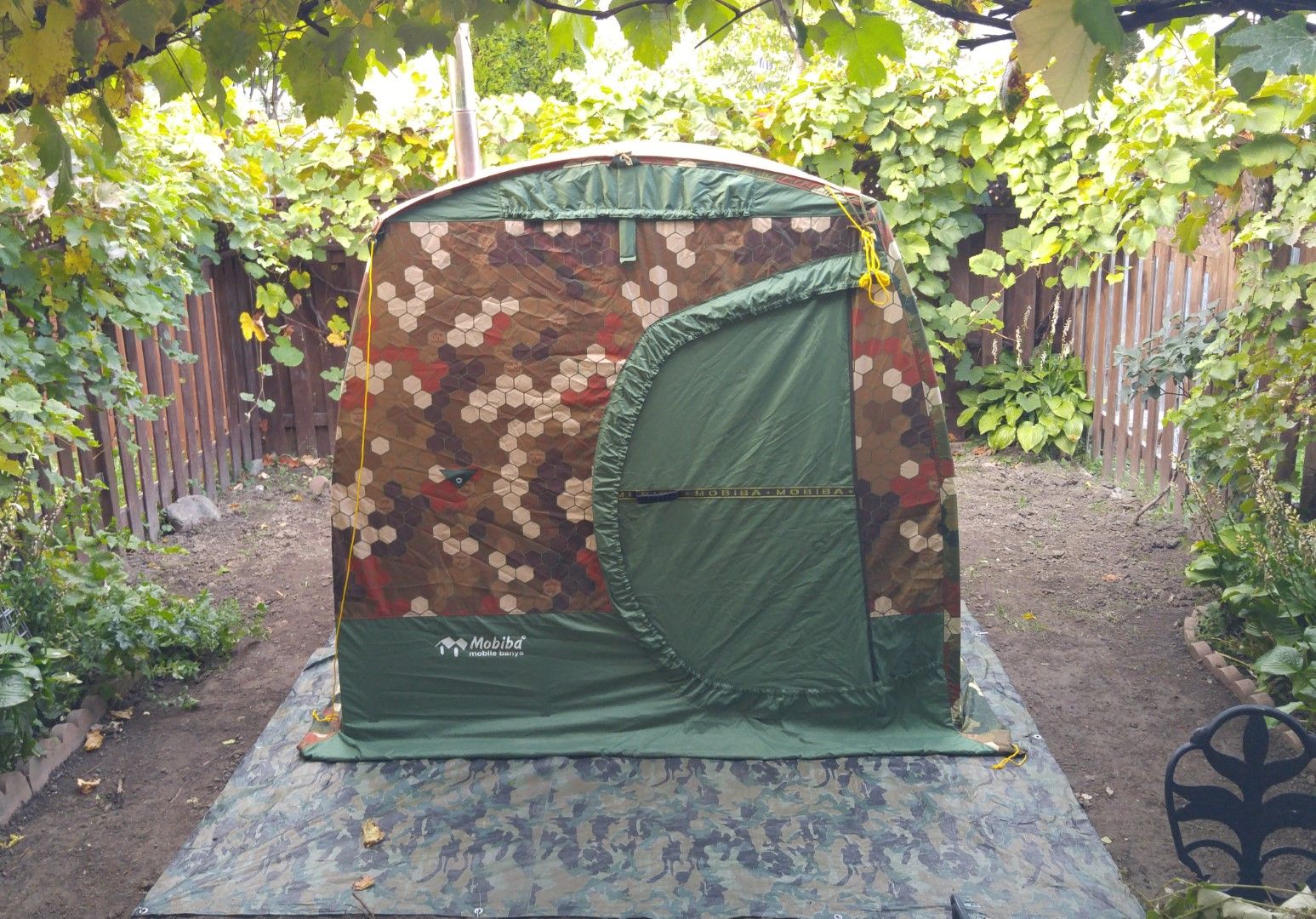

Поставил 22ю на зимний прикол. Постелил ей клееночку, наверх веселенький пол из пенки. Валялся себе в гараже без дела, а тут пригодился. Все ногам меньше холодно.
Подцепил второй слой. Причем не подумал, что надо было бы его первым вешать, а потом уже внешний натягивать. Ну да ладно :)
Топил сухой сиренью, ствол толщиной в руку. Подобрал где-то, возил все лето в багажнике. Добавил камней, размером с куриное яйцо. Набрал на реке, максимально белых, как и советовал Алексей Александрович.
Ну что сказать? 60 градусов, влажность неизвестна. Припекает хорошо, кондиции рабочие. КЦ-3 "бурлит как вулкан", топка вся малиновая.
В процессе температура поднималась до 72, до 80 так и не дошел. Но, положа руку на сердце, было замечательно и так. Даже закрывал поддувало.
Особенно выручали камушки. Зашел, плеснул два половничка, сразу стало как надо. Отличное решение!
Ах, да. Пластину дымооборота я повернул вырезом на 9 часов; до этого он был расположен на 12. Это при том, что труба у нас условно на 3 часа. Тяга прекрасная, мне понравилось. То есть отверстие дымооборота не проецировалось на отверстием трубы. Дым как-то там себе сам завихрялся и находил выход, внутри бани его не было совершенно.
Посмотрю, продавили ли камни стену топки, уж больно сильно раскалялась печь.
Мерзли ноги. Но тут уж ничего не поделать, кроме как мастерить полок и забираться повыше. Который я пока не хочу ставить на пенку, продавит. Летом сделаю под баней палубу, будет проще. Пока не понимаю, как с этим бороться. Ложился на пол и поднимал ноги вверх, к печке, чтобы согреть. Жена предложила связать шерстяные носки :)
Приколол коллег по работе. Сделал печальное лицо и послал вечером фотку в Вотсапную группу. Мол завтра не приду, что-то с кожей, - отравился или аллергия. Четверо коллег долго и участливо выражали сочувствие и желали скорейшего выздоровления. Советовали мазь и таблетки.
Дети малые :) От этого не вылечиваются!

Чем мобибовский полок и удобен, что на него можно забраться с ногами, чтоб не мёрзли. Иногда зимой ещё ставлю в парилку тазик с горячей водой, чтобы опустить в него ноги после хождения по снегу.
Чтобы полок, стульчики, стол и т.д.не продавливали пенку под ножки этих предметов можно подложить небольшие квадратные деревяшки, размером 5х5 или поболе, с углублением в центре под ножку. Раньше Мобиба продавала такие, но проще сделать самому.

На днях в стационарной бане парился, ходил босиком по траве ночью. Тоже ступни ног замерзли. Тазик с горячей водой решает вопрос надежно и быстро. А вообще, как я знаю, в старину в баню люди валенки одевали. Но это перебор в нашей случае, я думаю. Используйте тазик с горячей водой. Ставьте в него ноги.

Алексей, для зимнего стационара могу посоветовать положить паллеты, на них прикрутить фанеру и сверху пенофол фольгированный. У меня так всю зиму стояла стационарно баня. http://www.mobibaforum.ru/mobiba-mb1-f6 ... tml#p59462 Всю зиму на земле это не комильфо.
