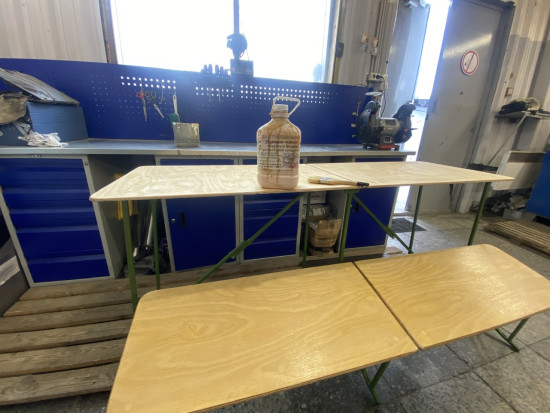

Приветствую участников форума!
Приобрел ПС-750 и ПСН-400, тоже задумался, со временем фанера от влаги не разбухнет, или это единичный случай?
На всякий случай обработал на три раза такой мазюкой, с промежуточной сушкой при 50-60 градусах.
На самодельном полоке фанера ФОФ 9мм березовая, уже года 1,5 стоит без замечаний.

Серж-Карел писал(а): 30 мар 2025, 12:54
хорошая штука, хуже точно не будет. Матрасы еще сверху и можно забыть про профилактику лет на 5. Только матрасы стирать периодически.

Понял, спасибо за совет! На матрасы уже раскрутил любителей попариться.
