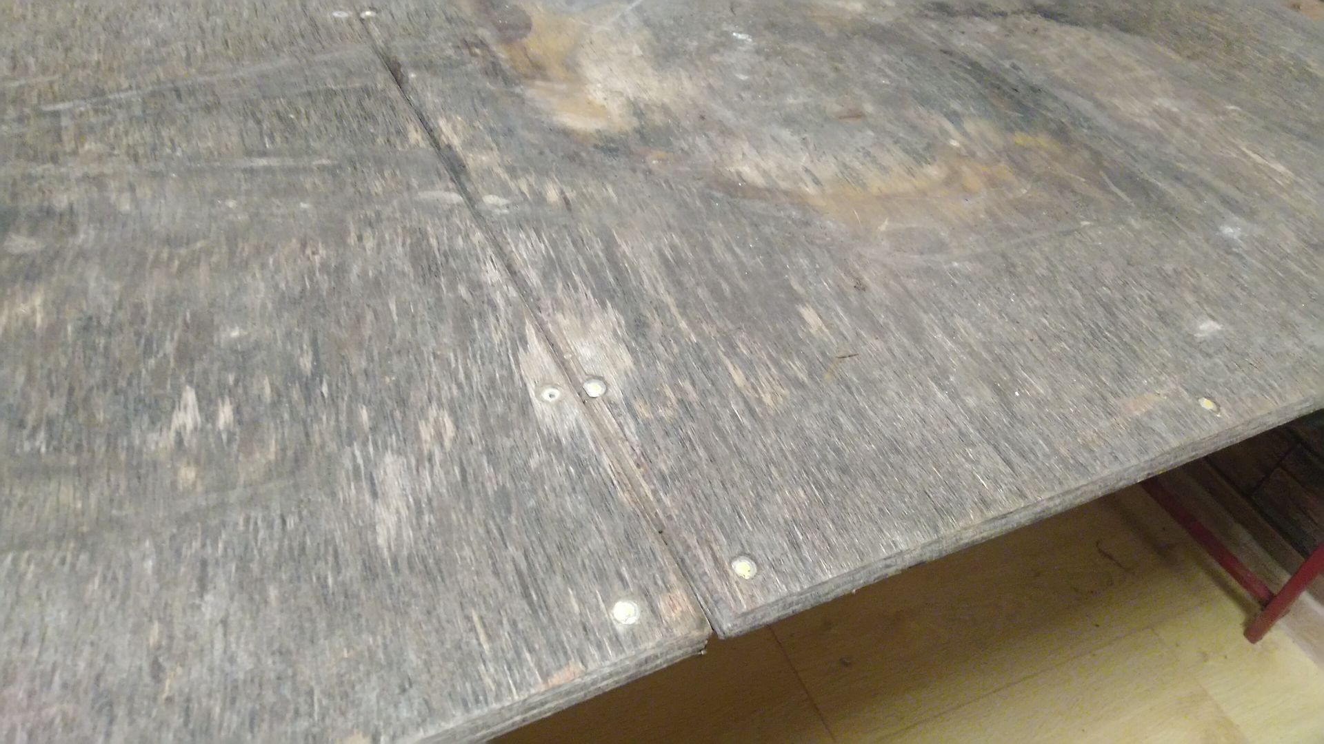

Age
Достался мне полок в комплекте с баней, состояние - "б/у примерно 7 лет". Чем можно пропитать фанеру для восстановления потребного вида?

Age писал(а):Достался мне полок в комплекте с баней, состояние - "б/у примерно 7 лет". Чем можно пропитать фанеру для восстановления потребного вида?
Фото состояния полОка выложить надо для понимания. Может шлифануть,может фанеру заменить.
Re: Ремонт полока ПС-700
Добавлено: 29 ноя 2021, 19:26
Вариантов много. Кроме замены фанеры на новую ФСФ (влагостойкую). Можно и:
Например, обжечь. Пропитать горячим льняным маслом. Воском с маслом (ганозисом) намазать на горячую и втирать. Пропитки разные финские для полков сауны.

Добавлено: 29 ноя 2021, 19:27
Age
Состояние такое

Добавлено: 29 ноя 2021, 20:25
syslog писал(а): Пропитать горячим льняным маслом. Воском с маслом (ганозисом) намазать на горячую и втирать. Пропитки разные финские для полков сауны.
Но сначала шлифануть,снять верхний слой..

Age
У меня вот такой же после 3-4 лет эксплуатации. Жена отмыла жёсткой щёткой с порошком - стал как новый. Через два года опять такая же история. То есть, прежде чем чем-то покрывать, надо его отмыть или́ отшеркать.
Добавлено: 30 ноя 2021, 04:11
Оцените визуально сначала, на сколько вышоркана фанера, и переживет ли она еще одну шлифовку (заклепки торчать не будут). Если все ок - обязательно шлифуйте, и обязательно со всех сторон, с кромок и с внутренней обязательно. Потом покрываете его чем-то вроде этого:
Продается в строительных магазинах в том числе, стоит около сотни за бутылку.
У меня на обработку в два слоя ПС-750 и ПСН-350 ушло полторы бутылочки. Первый раз покрыл, дал впитаться и высохнуть сутки, потом покрыл второй раз и после подсыхания засунул в МБ-10 с Медианой без Парофона, раскочегарил печку по полной. по ощущениям, внутри около 130 было. И погонял ее часа полтора. И все.
