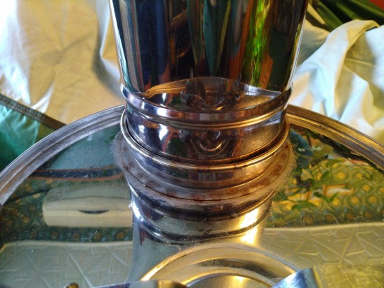

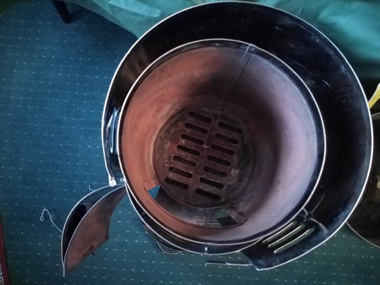

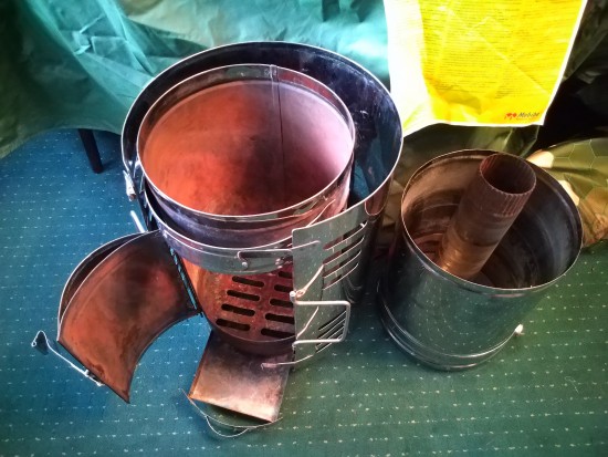

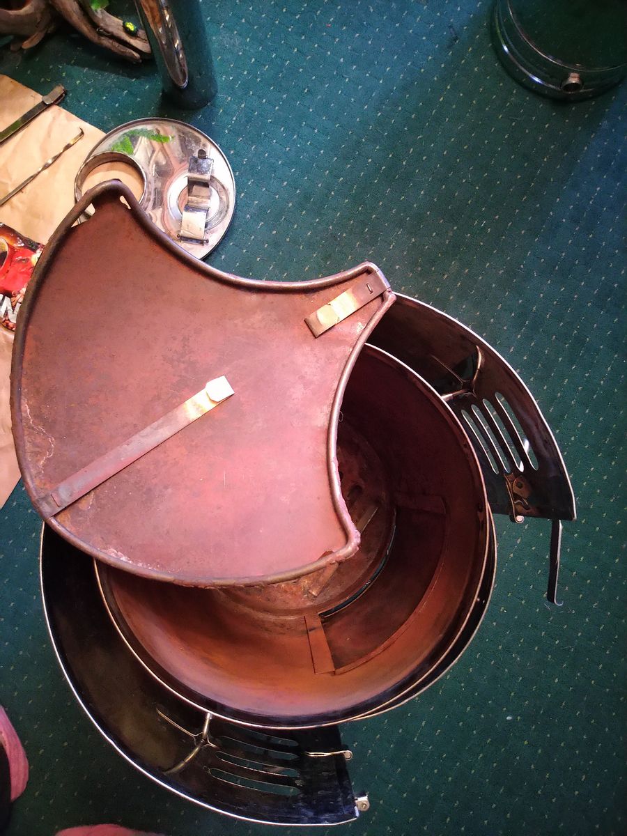

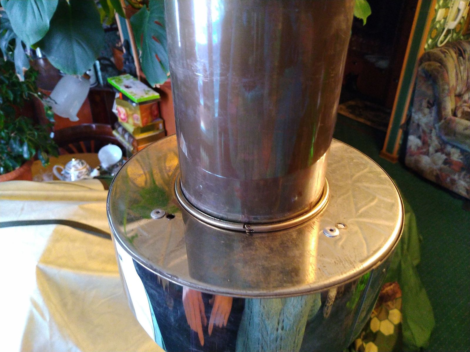

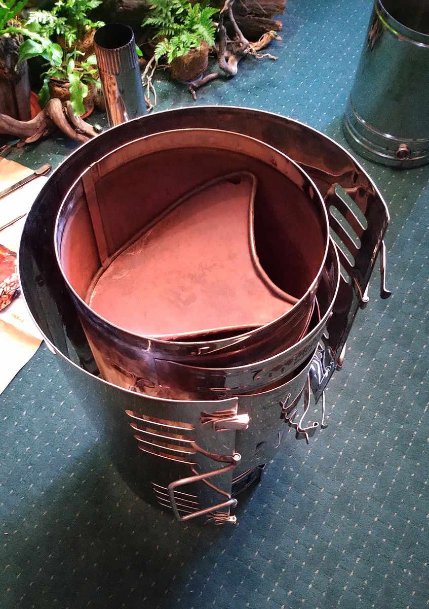

Продам печь КЦ-3 с ППГ-90 за 10т.р.Она притепрела набольшие доработки которые уменьшили расход дров, но повысили температуру и порообразование в парной. Печь была куплена прошлой зимой и после пробного выезда сразу подверглась доработкам. Поле них, в штиль, при -5гр/С за бортом, на дровах получалось разогнать её до +78гр/С в однослойной МБ-10. Всегда топилась только дровами. Всего не больше 20 выездов, по тому как любим париться зимой и купаться в проруби, а летом у нас и так жарко. Теперь о доработках, внутри топочной камеры устанавливается передородка по типу каминного зуба - увеличивает КПД печи и по совместительсву работает как искроулавливатель.ППГ-90 паразитный объём уменьшен по длинне и убран стыковочный переход - небольшое увеличение нагрева пара, и удаление от разделки его шляпы. Крышка бака для воды поменяла фланец установки пароперегревателя(изготовлен из перехода ППГ-90)- увеличенный проход для пара в пароперегреватель. Ну и дополнительный прижим передней части крышки бака для воды. О всех доработках писал на форуме. Не прижился только турбулизатор дымохода, прирост температуры с ним оказался невилик, а лопасти от высокой температуры иногда расправлялись уменьшая проходное сечение дымохода, по тому как он был просто вставлен без фиксации сваркой. Выброшен за ненадобностью.
Состояние печи бодрое и в полном комлекте, вплоть до запасной резинки для крана. Причина продажи, понял, что мне нужна ещё мощнее. А то вчера при -10гр/С при ветре 1-2м/с в однослойной МБ-10 попарился отлично, а когда ветер вырос до 4-5м/с уже слабовато для меня стало ;)

Фото печи.

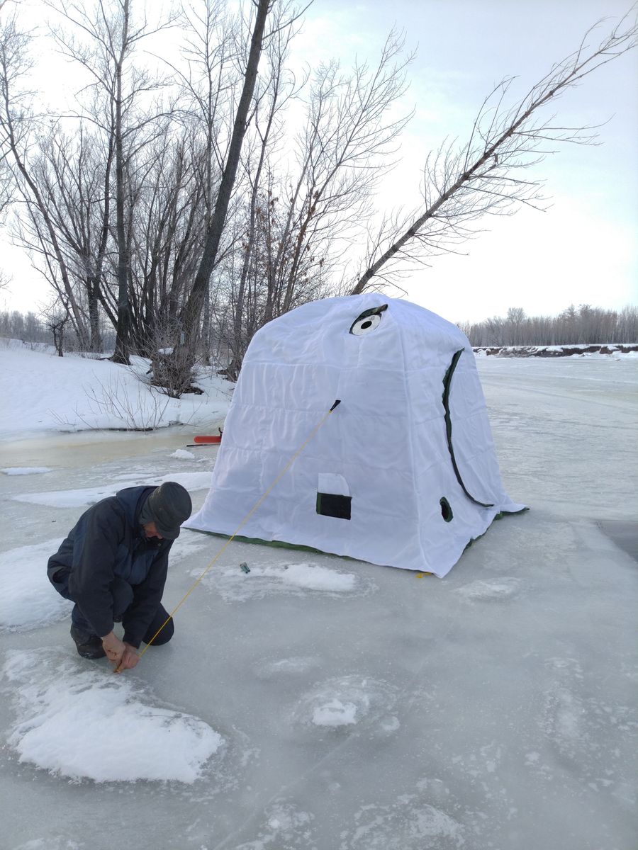

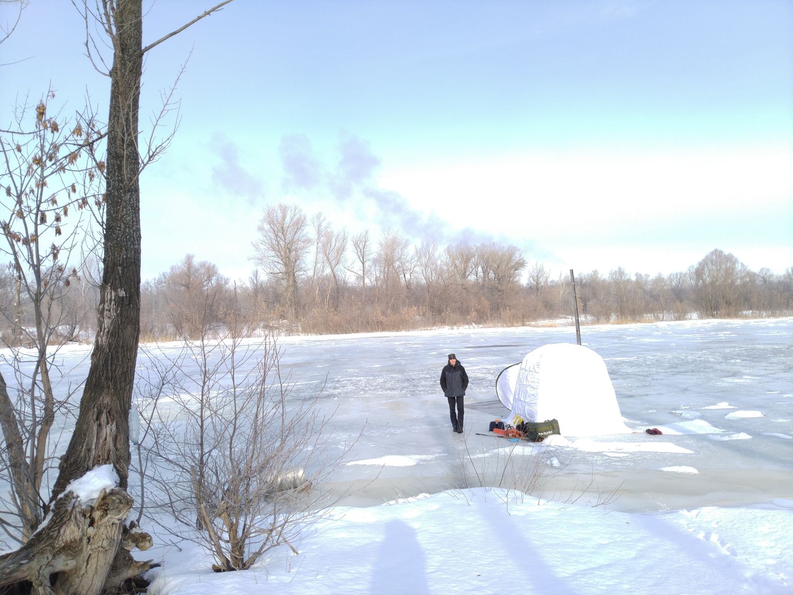

Сказано - сделано.Сшили с дочерью накидной теплоизолирующий тент на палатку МБ-10 и провели пробный тест. При температуре -12гр/С и небольшом ветре, внутри парной удалось нагнать температуру этой печью до +97гр/С При влажности которую она даёт а это в районе 60%, это уже уши сворачиваются. Пришлось закрывать поддувало, чтоб уменьшить тягу и температуру до приемлемой +75-80гр/С.

Как все серьезно сделано.
Он как-то крепится к основному тенту?
Там пуговицы или мне показалось?

Там крупные одёжные кнопки, те что пришиваются как пуговицы, а с другой стороны кружок жёсткой ткани с пропиткой, чтоб разгрузить место крепления кнопки к основной ткани тента или палатки.

Тоже думал об этом, тем более, что по моим запросам я её уже полностью доработал. Хочу лишь сделать перегородку в топку на пробу, как на форуме предлагали, которая подразумевает разворот водяного бака и препядствует выходу дыма в парную при закладке дров. А то с моей перегородкой приходится помнить, что необходимо полностью закрывать поддувало прежде чем открыть дверку топки. К тому же она позволит ближе придвинуть печь к стенке парной и высвободит ещё 15см пространства, что уже не мало для МБ-10. Оттяжку в палатку для этого уже вшил.
