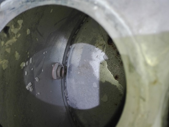

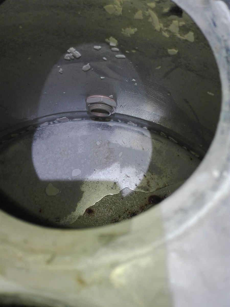

Batman писал(а):5 литров - это от дна бака до уровня крана. + 4 литра безопасный объем
Сергей, а ты ничего не путаешь? Кран вроде почти у дна бака, а по твоему получается, что кран примерно по середине.
Виталь, у меня кран посередине бака. Вливаю 5 литровую баклажку, перекрывает кран до уровня гайки футорки. Завтра в гараж поеду, засниму подробнее.
StAlk в КЦ-3 тоже не весь объем используется, ниже крана около 3 литров.
На самом деле, то что кран на КЦ-4 расположен повыше, для меня огромный плюс! 5 литров воды, которые предохраняют бак от разрыва, чтобы их выпарить нужно продолжительное время, за которое полюбому в бак заглянешь, и поймешь что нужно воды долить.

Batman писал(а):Виталь, у меня кран посередине бака. Вливаю 5 литровую баклажку, перекрывает кран до уровня гайки футорки. Завтра в гараж поеду, засниму подробнее.
У меня почти у дна, сантиметрах в 3х. Там ну никак не 5 л. может 2, ну максимум 3.
Замерил. Специально с бака не сливал на поддачи. Бак добавлял примерно раз в час, на дне ещё оставалось сантиметра 2-3 воды. Как раз примерно до крана.
