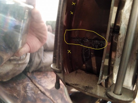

Всем привет.
Хотел бы продолжить свою историю пока (я надеюсь!) про неудачную эксплуатацию печи Согры-3.
Как и посоветовал Алексей Александрович обратился к Игорю Ерхову (у него покупал не только печь, но и все остальное оборудование).
Договорились о встрече. Привез печь, рассказал про течь дегтя и показал. Игорь сказал, что скорее всего там была небольшая щель, которая потом просто "заварилась-закоксовалась".
Поэтому деготь больше и не сочится. Но сказал, что если есть сомнения, то может заменить печь на новую.
В результате договорились о замене.
Когда распаковали новую печь и осмотрели это место, было видно, что у новой печи в этом месте стык (боковой пластины и пластины днища) был более плотный.
Очень понравился подход Игоря к покупателям. Все выслушал, показал, рассказал. Да и сам он довольно приятный человек.
Печь обменял в середине декабря 2019. Новый поход планировался на апрель-май (2020). Печь отвез на дачу. Там она и дожидалась очередного похода.
Кстати, искрозащитный коврик просто помыл с мылом и повесил в гараже на стену. Запах дегтя практически весь выветрился. Осталось только серое пятно и несильный запах копчения.
Но КОРОНОВИРУС внес свои коррективы и поход в апреле-мае не получился. В итоге отправились на Селигер только в юле на 16 дней (обязательно сделаю ветку про поход).
Предварительно перед походом протопил на даче печь.
Печь поставили в Роснар Р-34. Учитывая, что было довольно тепло, первый раз затопили печку только дня через два, да и то только на ночь.
Конечно после первой ночи осмотрели место где у прошлой печи сочился деготь, но вроде было все хорошо.
Топили в основном только на ночь. Закладывали полную топку, поддувало на минимум. И всю ночь тепло и уютно.
Все, "феншуй" подумал я и расслабился.
Но расслабляться было рано.
Дня через два меня стало не покидать ощущение, что попахивает дымком. Печь осмотрели. В основном осматривали заднюю часть печи (по старому опыту).
Ничего не нашли. Подумал, что это мне уже кажется, а пахнет от коврика и труб.
Но дня через два, вечером, жена случайно обнаружила небольшой дымок в районе горловины при закрытой дверце.
На следующий день внимательно все осмотрели уже со всех сторон.
В результате вот такая картина: подтёки дегтя из шва на горловине (на фото выделил область) и сквозные отверстия (выделил крестиками) в районе стыка горловины с топкой.
Отверстия видны когда в палатке темно и под определенным углом (через них виден огонь в топке). Не знаю можно тут видео выложить, а то выложил бы где видно отверстия.

Re: Согра 3 _ течь дегтя.
Evgeny писал(а): В результате вот такая картина: подтёки дегтя из шва на горловине (на фото выделил область) и сквозные отверстия (выделил крестиками) в районе стыка горловины с топкой.
Здравствуйте, Евгений! Сделайте больше фото и снимите видео. Пришлите мне ссылку на видео в личку. Пока на этом фото не понимаю, что вижу.
Посмотрим, есть там проблема или Вам кажется, что это проблема. Сдается мне, что у Вас в отношении печей, использующих пиролизный режим, - завышенные ожидания. Если печь переводится в пиролиз, значит внутри этой печи по определению будет течь деготь. По другому никак. Чтобы появился запах, достаточно микроскопической щели.
Думаете какая-то другая печь в пиролизном режиме обеспечит Вам кристальной чистоты воздух при оттенка дегтя? Я в этом сильно сомневаюсь. Говорю это, исходя из собственного опыта. Оттенок запаха дегтя, - это практически неизбежно. Либо топить в активном режиме и спать урывками. Либо проводить в палатку центральное отопление. ))

В принципе дальше в оставшиеся дни печку топили. И как я писал только на ночь. Затапливали часов в 10 вечера, когда укладывали детей спать, и хватало почти до утра (иногда подкидывали полена 2-3).
Как такового дыма в районе горловины я не наблюдал, но запах дыма (а скорее дегтя) периодически появлялся. Чуть позже я поясню откуда он берется (насколько я понимаю).
Но сквозные отверстия и подтеки не давали покоя. На любой запах дыма в палатке сразу переводились мысли на них.
Приехали из похода в конце июля. Через две недели планировали на 18 дней в очередной поход.
Сразу по приезду обратился опять к Игорю Ерхову.
Он забрал печь,сказал, что он видит заводской брак и будет работать уже с изготовителем.
Алексей Александрович я нисколько не сомневаюсь в Вашем опыте по этой тематике. Но соглашусь с Вами только отчасти. Ничего не имею против легкого запаха. Тем более, что он поднимается к верху и когда спишь внизу он не ощущается. Но я не про запах, а про подтеки дегтя (дальше из описания Вы поймете о чем я). Хорошо когда это все остается внутри. Согласитесь, не очень приятно когда просыпаешься, а вещи у тебя в луже дегтя (хотя меня пронесло и в первый раз (отделался ковриком) и в следующий). Может это и не проблема. А просто у меня так все совпало.

Пока моя печка была у Игоря. Пользовался в походе его печкой.
Сразу было видно что его печка используется по полной.
И кстати, когда грузил шмурдяк в машину, обнаружил, что и у этой печки в районе правой ножки капли застывшего дегтя (как и у меня на первой печи).
В августе топили также. Только ночью (полная топка и заслонка на минимум)и еще днем когда шли дожди.
Первое время все было в норме. Никаких подтеков.Никакого дыма. И я подумал, что это мне достались печки с небольшими дефектами. Легкий запах дегтя (дыма), но это считаешь уже за норму и все ОК.
Трубы чистил через 2-3 дня. Просто снимал с печки и чистил палкой.
Но вот день на 8-ой решил почистить трубы от нагара внутри путем протопки при полностью открытой заслонке. Трубы внутри покрылись не отчищаемым слоем дегтя и, как мне показалось, в самой печи (в задней части) тоже очень много дегтя застывшего (прям такие пористые твердые слои). А как писали выше, можно просто это выжечь.
Загрузил дров, разжег, заслонка на полную. Одна закладка. Трубы внутри как новые. И дно внутри печки, в задней части, почти блистит.
Поставил печку в палатку. Как всегда затопили на ночь.
Блин, какое было мое удивление, когда на утро весь коврик был мокрый от дегтя и запах в палатке еще тот (от дегтя на полу). Причем коврик конкретно мокрый.

Так вот.
Коврик был конкретно мокрый и на полу было пятно-лужица из дегтя. Повезло, что уклон со всех сторон был под коврик и ничего никуда не потекло, а то мог попачкать теплый пол или вещи .
Осмотр показал, что деготь стекал в поддон искрозащитного коврика, а уже из него под коврик. Пропитал весь коврик и остался под ковриком.
